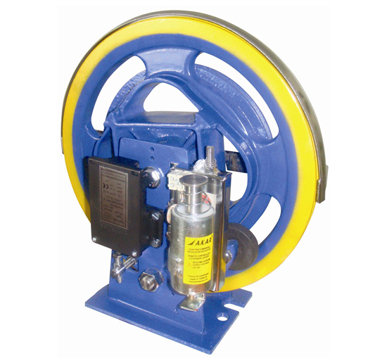

Arkadaşlar asansör kalkışta tak diye ses geliyo motor sonra çalışmaya başlıyo motor sessiz durunca o tak sesi geliyo kapı açılıyo cok sesli çalışıyo servise gösterdim bi parça vardı makina dairesinde o yapıyo dedi frenmiş bunun sessizi yokmu ya.
Mekanik sistem olduğu için,mutlaka ses olur.Kaiteli ! asansörlerde,ses daha az olur.
Mekanik balatalar belirli bir aşınma seviyesinden sonra daha çok ses çıkarır. Bu sesi azaltmak için aralığı kapatmanız gerekir(balata-kampana), her ne kadar düşürseniz de illaki bir ses çıkaracaktır. Çok sessiz bir sistem istiyorsanız servo motor kullanın(bir fikir).
Yeni asansör hocam aynı firma yaptı yan binamıza tık ses yok adam dedi bu sesli çalışır isteseler o parçayı değişirlermi?
Yok, aynı parçayı takacaklar.

Asansör
ARL 300 anakartı kullanıyor bir sürü parça var db bilgim yoktu ben evi aldığımda asansör bitmişti ince işler kalmıştı.
Bunun biraz değişiği bu devamlı ses yapıyor.
Temporiti fren deneyebilirsin
ALE-L21 cihazımdan Tapatalk kullanılarak gönderildi
Merhaba,
Sanırım regülatör bobinindeki sesten bahsediyorsunuz. Asansör hareket etmeden önce bu bobin çekip regülatörün kilidini açtıktan sonra asansörün hareket etmesi için panoya bilgi verir ve asansör hareket eder.
Genellikle Bu bobinler 180v - 24v DC gibi bir değerde olur. Merkanik ayarlarının yapılmasından sonra bobinin korunması gerekir.
Hiçbir kumanda panosu üreticisi 180v olan bir fren bobinine veya regülatör bobinine 180v dc vermez. Şebeke fazı ve nötr'üne karediyotu dayar çıkışını bobinlere verir. Dolayısıyla sizin bobinlerinize 180v gitmesi gerekirken 220v DC gider. Bu da fazla ısı , fazla akım ve problem olarak geri döner.
Önerim , Piyasada kolay olarak bulunabilen fren modülleri kullanmanız . Bu modüller istenilen gerilimi trimpotlar ile ayarlanıp bir süre sonra bobine salma yapmayacağı kadar düşük gerilim uygulayarak aşırı akım ve ısı probleminin önüne geçerler . Bu kalkış ve seyahat esnasındaki gerilimler kullanıcı tarafından trimpolar ile ayarlanabilmektedir . Hatta displayli olanları voltaj göstergeli olan modelini de görmüştüm.
Dediğim gibi mekanik ayarlar yapıldıktan sonra bu hususa da dikkat etmekte fayda vardır
Saygılar
merhaba sorunu çözebildinizmi o took sesi bendede var rahatsız oluyorum çok kafama takıyorum.Sanırım fren bobınlerınden oluyormuş
