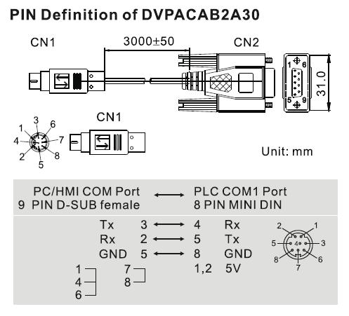

hayattan soğudum yeminle, her türlü kablo var, usb çevirici var, rs232 ler var o kadar kablo kestim biçtim tek tek yer değiştirdim ekranla sürücü arası bağlantıyı kurdum bir türlü bilgisayardan sürücüye bağlantıyı kurupta programı atamadım

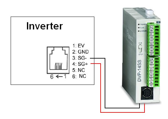

Sürücü ?
Delta sürücüler rs485 dir(yerleşik) (veya can-bus profibus(opsiyonel))
Bağlanmak istediğin PLC ise :
Delta sürücüye RS485 ile bağlanmak için ise :
Gibi bir bağlantı yapmanız gerekir...
wplsoft programından plc yukleme yapmak için haberleşme istasyon ayarı 232 için(0) 485 için(1)olmalı

PC USB-RS232 çevirici <> PC-PLC RS-232 haberleşme kablosu ile seri port ile PLC'ye bağlanılır.
WPLSoft programı ile yükleme yapılır.
http://www.deltaotomasyon.com/viewtopic.php?f=151&t=1410
