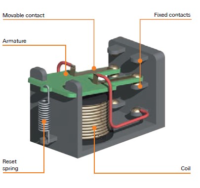

2.Elektromekanik Röleler

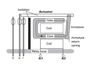

Elektromekanik rölelerde kontrol devresi enerjilendiğinde bobin bir magnetik alan oluşturarak hareketli kontağın sabit kontağa temas etmesini sağlar. Böylece kumanda edilen devre kapalı duruma gelir. Elektromekanik röleler, kumanda devresi ve güç (yük) devresi olmak üzere iki devreye sahiptir. Kontakların açılıp kapanmasını sağlayan elektromagnetik bobine rölenin kumanda devresi denir. Bobin sayesinde açılıp kapanabilen kontaklar ise güç devresi denmektedir. Elektromekanik röleler bir veya birden fazla, normalde açık veya normalde kapalı kontaklara sahip olabilirler.
Elektromekanik rölelerin kumanda devresi çok küçük bir akım ile çalışır, güç devreleri ise büyük akımlarda anahtarlama yapabilir.

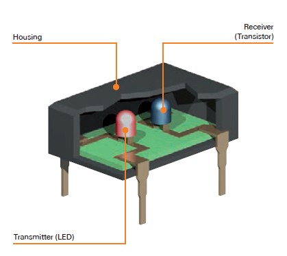

6.Opto Modüller
Elektronik komponentler olan opto modüller iki devre arasındaki fiziksel bağlantıyı önlemek (izole etmek) amacıyla kullanılan elektronik devre elemanlarıdır. Opto modüllerin kullanılmasındaki amaç, devrenin korunmasıdır.

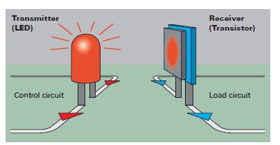

Opto modüller, LED (transmitter) ve foto transistörlerden oluşurlar. Elektrik iletimi LED den gönderilen kızılötesi ışınların foto transistörü iletime geçirmesiyle sağlanır.

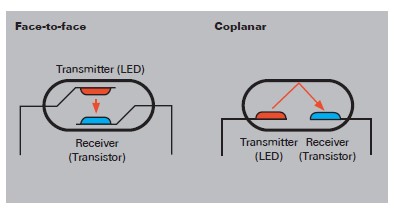

Opto modüller iki farklı dizaynla birbirlerinden ayrılmışlardır.
Karşı karşıya dizayn: LED ve transistör karşılıklı olarak monte edilmiştir.
Eş düzlemli dizayn: LED ve transistör eş düzlemdedir. Bu nedenle LED den gönderilen ışınlar yansıma yoluyla transistöre transfer edilir.
Opto modüller, düşük akım ve gerilimleri anahtarlamak için kullanılır. Yüksek akımları anahtarlayabilmek için farklı performasta foto transistöre ihtiyaç vardır. Bu amaçla opto modüller, anahtarlama amplifikatörü ile donatılarak solid-state röleler(SSR) oluşturulmuştur.

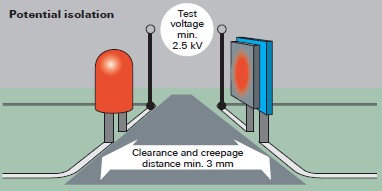

İzolasyon: Birçok uygulamada kontrol devresinin elektriksel olarak yük devresinden izole edilmesi gerekmektedir. Bu, öncelikli olarak kontrol seviyesini saha etkilerinden korumayı amaçlamaktadır. Bunun için tüm opto modüllerde ve solid-state rölelerde 2.5kV test gerilimi altında ve minimum 3mm açıklıkta izolasyon testi yapılmaktadır.

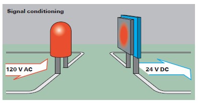

Sinyal düzenleme: Opto modüller bazen sinyal düzenleme amacıyla da kullanılabilmektedir. Böylece kontrol ve yük devrelerindeki farklı potansiyellerdeki sinyaller eşitlenebilmektedir.

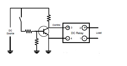

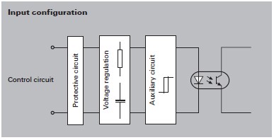

6.1.Kontrol devresi: Çoğu endüstriyel uygulamada kontrol devresi, direk olarak opto-modüle bağlanmaz, genel olarak voltaj gerülasyonuna yani seri bağlı direnç ve kondansatöre ihtiyaç duyulur. Aşağıdaki konfigürasyonda, koruma devresi (varistör,diyot) ile oluşabilecek transiyentlere karşı kontrol devresi korunmaktadır.
6.1.1.DC input: Girişte kullanılan diyot, ters polariteye karşı yani olası bir yanlış kablolama durumunda opto-modülün zarar görmemesi için kullanılmıştır.
6.1.2.AC/DC input: Doğrultucu ve kapasitör AC kontrol gerilimine bağlıdır. DC akım için ters polarite koruması gerekli değildir. Kullanılan kapasitör nedeniyle anahtarlama frekansı, Şebeke frekansının yarısından daha azdır. Bu ise şebeke frekansındaki değişimlerden kontrol devresinin etkilenmemesini sağlar. Bu tip rölelere isteğe AC veya DC giriş avantaj sağlarken kullanılan kapasitör, DC kontrol sinyalinin anahtarlama frekansını kısıtlamaktadır.

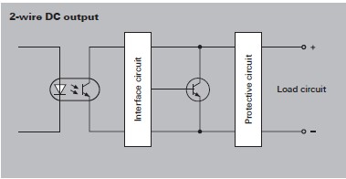

6.2.1.DC output: İki kablolu DC output bağlantısı yapılırken önceden belirlenmiş polariteye dikkat edilmelidir. Üç kablolu DC output bağlantısı yapılırken interface ve koruyucu devreyi kısa devreye karşı korumak için ek çıkış bağlantısı yapılmıştır.

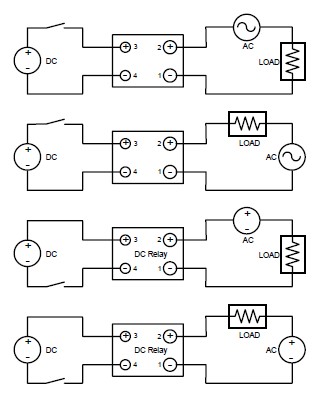

Solid-state rölelerin bağlantısı:
Solid-state rölelerin bağlantısı, farklı şekillerde yapılabilmektedir.
Aşağıda DC kontrollü rölenin işletme tarafının farklı bağlantı şekilleri için örnekleri verilmiştir.
