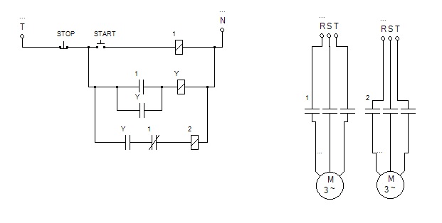

Start butonuna basıldıgında 1.motor çalışacaktır starttan elimizi çektigimizde, 2.Motor çalışacaktır ben bu devreyi ekts den nasıl çizebilirm yardım edebilir misnz
yazmamıssın ne yaptıgınıı aksam 9 da burda ol beraber yapalım olurmu
Soru start butonuna basıldıgında 1.motor sürekli çalışacaktır sta
Eyw abi ben biraz ugraşayım soru şu Start butonuna basıldıgında 1.motor sürekli çalışacaktır butondan elimizi çektigimizde 2.motor çalışacaktır
Al bakalım Etoo41 hem fotosu hem Ekts'si ikisi bir arada şampuan+saç kremi :D

Ne demek efendim her zaman beklerim trafomun gücünün yettiğince :)
Gerçekten çok teşekür ederim konuyu sanırım anladım
