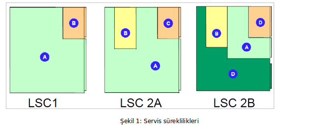

Kategori LSC-1: Herhangi bir erişilebilir hücre/hücrelerin açılması sırasında işletme sürekliliği amaçlanmaz ve böyle açılma öncesinde anahtarlama düzeni ve kontrol düzeninin sistemden tamamen ayrılmasını ve enerjisiz hale getirilmesi gereklidir.
Kategori LSC-2: Anahtarlama düzeni ve kontrol düzeninin içindeki yüksek gerilimli hücrelere erişim sırasında şebekenin en büyük işletme sürekliliğine izin vermesi amaçlanır. Başka bir ifadeyle fonksiyonel birim içindeki erişilebilir yüksek gerilimli hücrelerin açılması, aynı kısmın diğer fonksiyonel birimleri enerjili muhafaza ederken mümkündür. Bu husus, en azından bir baranın enerjili kalmasını ifade eder. Hareketli bir bölmenin takılması, bu kategoriyi gerçekleştirmek için kullanılabilir.
Kısaca; bağlantı hücresinin açılması durumunda bara/baraların ve diğer fonksiyonel birimlerin işletme dışı bırakılmasını gerektirmeyen erişilebilir yüksek gerilim bağlantı hücreleri bulunan fonksiyonel birimler için gösterilişi ifade eder.
LSC-2A: İçerisindeki bütün erişilebilir yüksek gerilim hücrelerin (tek baralı donanımın barasından başka) bir bara gerilimli olarak açılabildiği LSC-2 fonksiyonel birime tahsis edilen gösteriliş.
LSC-2B: LSC-2A’nin kurallarına ilave olarak erişim sağlanan fonksiyonel birime gelen yüksek gerilim bağlantıları (örneğin, kablolar) enerjili durumda tutulabilir. Bu durum, bir başka ifadeyle erişilen hücre ile yüksek gerilim bağlantıları arasında uygun bölmelere ayırmanın yanı sıra ayrılmanın bir başka noktasının olması da demektir.

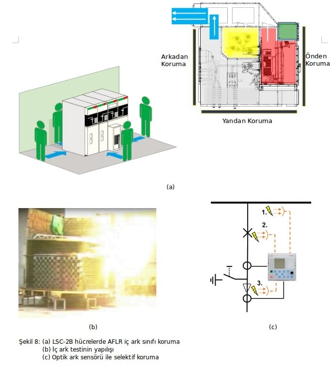

1.3. İç ark dayanımına göre sınıflandırma

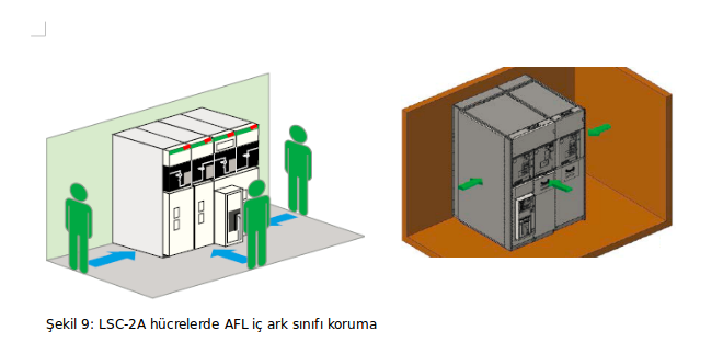

Personelin iç arka karşı korunması bakımından AF, AFL, AFLR gibi sınıflandırma yapılır. Orta gerilim panoları için geçerli olmasa da beton köşk gibi açık alan ekipmanlarında BFLR sınıfı istenmektedir.
A : Erişim sınıfı A  sadece eğitimli ve yetkili personelin girebileceği alana konulabilir
B : Erişim sınıfı B  halka açık alana konulabilir
AF : OG Pano önündeki personelin iç ark koruması var
AFL : OG Pano önü ve yanındaki personelin iç ark koruması var
AFLR : OG Pano önü, yanı ve arkasındaki personelin iç ark koruması var

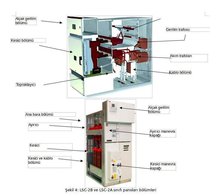

LSC-2B tipikleri genel olarak, kesicilerin çekmeceli olması, ayırıcı kullanılmaması, kablo tarafında gerilim trafosu eklenebilmesi özellikleri ile gösterimsel olarak LSC-2A tipiklerine göre farklılık gösterir.
3. Bölümlendirmeler
LSC-2B panonun en göze çarpan tarafı kesici ve kablo bölümlerinin birbirinden tamamen ayrılmış olması ve kesici bölümünde perdelerin kullanılmasıdır. Bu ayrım işletme ve personel güvenliği, bakım kolaylığı sağlar ancak boyutlarının büyümesine neden olur.
4. Ana Ekipmanlar

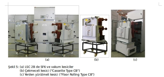

Ana ekipmanlarından en göze çarpan kesicilerin yapısıdır. LSC-2B OG panolarda kullanılan çekmeceli kesicinin ayrı ve geniş bir bölmede olduğu mekanik yapıda; özellikle kontaklar hem daha güvenli hem de daha yüksek akım taşıma ve kısa-devre dayanım kapasitesine sahip olmasını sağlar.
LSC-2B hücrelerde kesici üretici firmaya göre sadece vakum, sadece SF6 ya da her ikisi birden de olabilir. Kesici çekmece üzerinde kesici arabası üzerine alınarak çıkarılabilir ya da komple yerden yürütmeli olarak ayrı bir kesici arabasına ihtiyaç duymadan çıkarılabilir. Zeminde düzgünlükten bağımsız olabilmek için genellikle çekmeceli tercih edilir. Kesici akım değerleri 3150A’e, kısa devre dayanımı 40kA’e kadar çıkabilir.

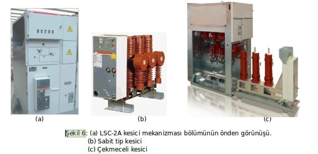

LSC-2A hücrelerde ise genellikle SF6 ve sabit kesici kullanılır. Nadiren vakum ya da çekmeceli tipler tercih ediliir. Kesicler 1250A, 25kA ile sınırlıdır. Kesiciyi çıkarmak için kablo bölümünde enerjinin kesilmesi gereklidir. Kesici kontakları için çekmeceli tiplerde dahi klape (shutter) kullanılmaz. Kesici bölümü ve kablo bölümü aynı yerde olduğundan bu bölüme erişim ve bu bölümde bakım ve değişim yapmak zordur.
LSC-2A hücrelerde kesici ve kablo bölümünde enerjiyi kesmek için kesici üzerindeki ayırıcı kullanılır. LSC-2B hücrelerde ise bu operasyon için kesici servis pozisyonundan test pozisyonuna alınır.

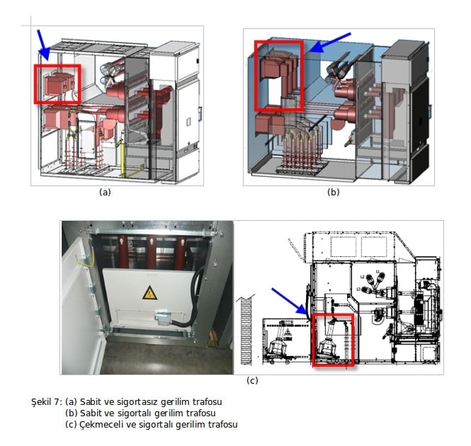

Diğer önemli bir fark da gerilim trafolarında görülür. LSC-2B giriş-çıkış hücrelerinde sigortalı/sigortasız, sabit/çekmeceli gerilim trafoları kullanılabilirken, LSC-2A hücrelerde kablo bölümü daha dar olduğundan bu bölümde ancak sigortasız ve sabit gerilim trafosu kullanılabilmektedir.

LSC-2B hücreler dört taraflı iç ark koruma (AFLR), 31.5kA – 1sn ye kadar test edilmiştir. İç ark testler, ana bara, kesici ve kablo bölümlerinde ayrı ayrı yapılmıştır. Selektif iç ark koruma ile kablo bölümde iç ark olduğunda sadece ilgili fiderin kesicisi açılarak baranın komple enerjisiz kalması engellenir.
LSC-2A hücrelerde üç taraflı iç ark koruma (AFL), 16kA – 1sn ye kadar test edilmiştir. Kesici kablo bölümünde olduğundan kablo ve kesici bölümünde ayrı ayrı test mümkün değildir. Dolayısı ile selektif iç ark koruma da yapılamaz.

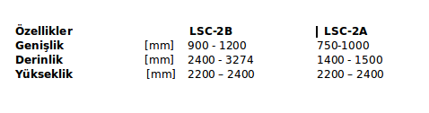

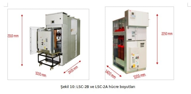

LSC-2B hücrelerde kesici ve kablo bölümü ayrı; kesiciler çekmeceli, nominal akımları daha yüksek olduğundan LSC-2A hücrelere göre daha büyüktür. Kesiciyi dışarı çıkarmak için ön taraftan, bazı tiplerde kabloyu bağlamak ya da gerilim trafosunu çekmek için ön taraftan üretici standartlarına göre gerekli mesafelerin de bırakılması gerekir. Bu sebeple elektrik odası boyutlarını belirlemeden önce hücre tipinin belirlenmesi gerekir. Genel olarak boyutlar aşağıdaki aralıkta olacaktır.

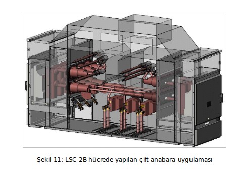

7. Çift Anabara Çözümü
LSC-2B hücrelerde çift baralı çözüm ile hassas yükler her iki baradan da enerji alabilecek şekilde çözüm üretilerek kesintisiz geçiş sağlanabilir. Bu şekilde herhangi bir taraftaki barayı besleyen trafo, komple bara ya da kesici bakıma alınırken kesintisiz olarak diğer taraftan yük beslenmeye devam edilebilir. İlave olarak yükler baralara istenildiği gibi paylaştırılırken de kesinti yapılmasına gerek kalmaz ve büyük bir esneklik sağlar.
