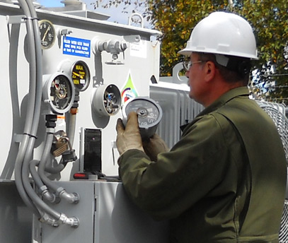

Trafo Göstergelerinin Kontrolü
Sargı sıcaklığı göstergesi, yağ sıcaklığı göstergesi kontrol edilmeli aynı zamanda yağ seviyesi ve basınç kontrol edilmeli. Kontroller sonucunda değerler belirtilen sınırlarda değil ise müdahale edilip sorun tespit edilemye çalışılır.
[box type=”info” fontsize=”14″ radius=”10″]Tankta sızıntı olması durumunda derhal müdahale edilmelidir. [/box]

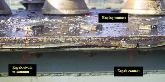

Trafo Conta ve Civatalarının Kontrolü
Trafonun tank kapağının, buşinglerin, tankın contaları kontrol edilir. Eski ,yıpranmış, çatlamış iş görmeyecek contalar yenisi ile değiştirilmelidir.
Contası değiştirilen trafo bir sonraki periyodik bakımda civata kontrolü yapılmalıdır.

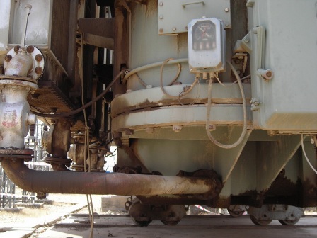

Trafonun Metal Gövdesinin Kontrolü
Trafonun gövdesi kaçaklara, yıpranmaya ve paslanmaya karşı kontrol edilir. Paslı olan bölgeler temizlenerek astar ve boya uygulanarak bakımı yapılır.

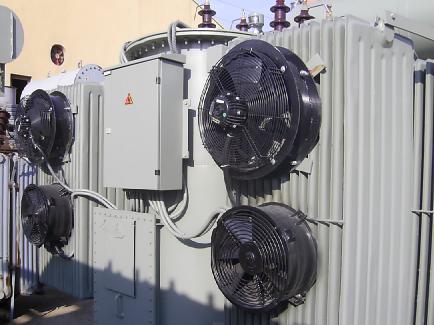

Trafo Soğutma Sisteminin Kontrolü
Doğal soğutmanın yetersiz kaldığı durumlarda sıkça kullanılan soğutma fanları kontrol edilir. Fanlar otomatik ve el ile devreye alınarak düzgün bir şekilde çalışıp çalışmadığı kontrol edilir. Bozuk fanlar sökülen fanlarla aynı özelliklere sahip olması sistemin kararlılığı açısından önemlidir.

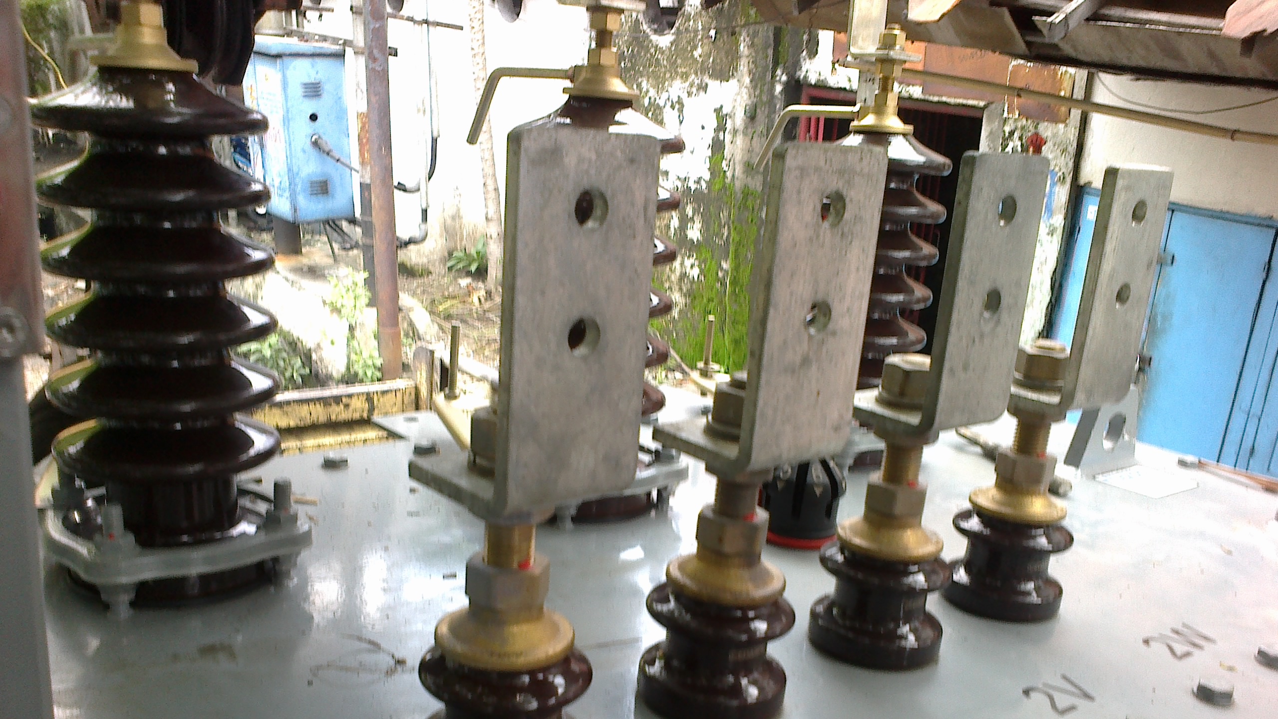

Trafo buşinglerinin kontrolü
Orta gerilim ve alçak gerilim çıkışında bulunan buşingler kontrol edilir. Kırık çatlak buşingler değiştirilmelidir. Kirli buşingler nemli bir bez yardımı ile silinerek kirden ve tozdan arındırılmalıdır.
[box type=”info” fontsize=”14″ radius=”10″]Orta gerilim kısmında bulunan ark boynuzları mesafeleride kullanılan gerilime göre ara mesafesi kontrol edilmelidir.[/box]
