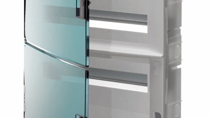

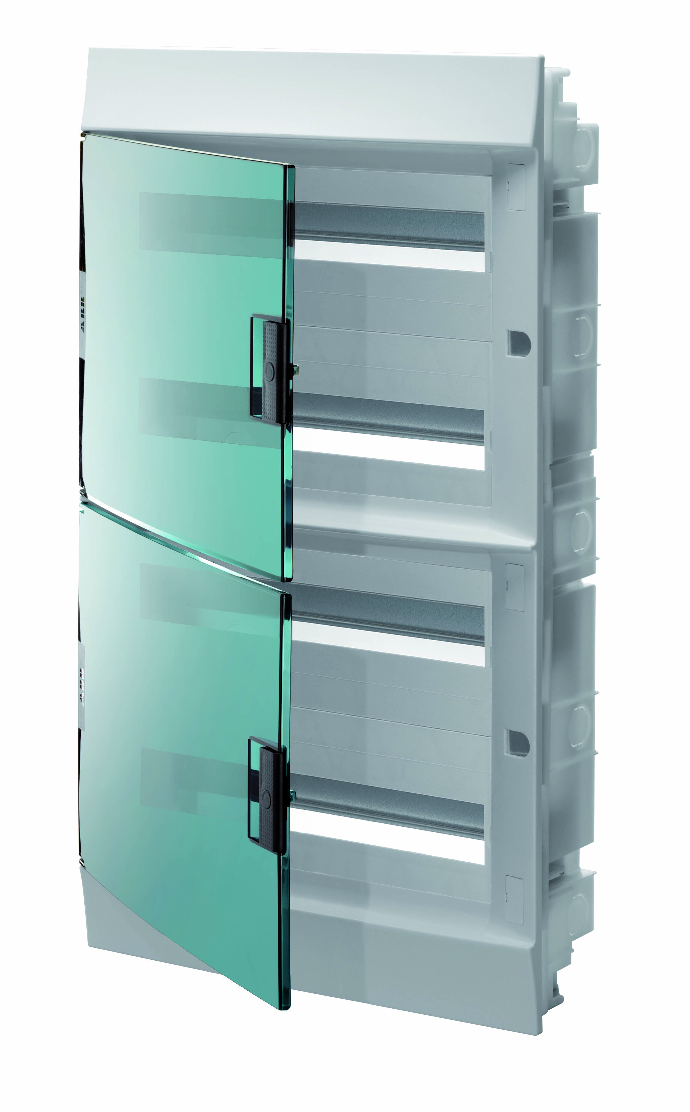

72 Modüllük Mistral Sigorta Kutusu ile KNX otomasyonu projelerinde Kompakt Çözüm
ABB’nin tümüyle halogen free olan yeni  sigorta kutusu ailesi MISTRAL, sıva altı, sıva üstü ve IP65 koruma sınıfına sahip ürün gamı ile hem şık hem de kullanışlı.
Mistral serisinin petrol yeşili rengindeki kapısı ile artık dağıtım kutularını saklamanıza gerek kalmadı.
System pro E comfort MISTRAL 41F sıva altı dağıtım kutuları, 4-72 modüllük seçenekleri ile konut ve ticari binalardaki elektrik dağıtım sistemi cihazlarının montajını mümkün kılıyor. 180° sola ve sağa açılabilen kapı dağıtım kutularının içine tam erişilebilirlik sağlamaktadır. Geniş iç alan kablolama süresini kısaltırken, iki farklı derinlikteki montaj imkanı kutu içerisinde kullanılabilen cihazların çeşitliliğini arttırmaktadır.
Özellikle 72 modüllük seçeneği sayesinde; ofis, konut gibi projelerdeki AG şalt ekipmanları ile KNX otomasyon sistemi pano bileşenlerini bir arada toplayarak, zamandan tasarruf sağlayan, kompakt ve pratik bir çözüm sunuyor.
ABB Mistral dağıtım kutularında hem sıva altı, hem sıva üstü hem de yüksek koruma sınıfına sahip IP65 sigorta kutularında 72 modüllük seçenek sunulmaktadır.
Faydaları:
  • Dağıtım kutuları, kablo geçişlerini koruyan yatay bağlantı aksesuarı ile bitişikteki dağıtım kutuları ile yan yana bağlanabilir.
  • Tüm sıva altı dağıtım kutuları kutunun içine harç sıçramalarını önleyen harç muhafazası ile birlikte gelmektedir.
  • Düz montaj plakaları ile sinyal lambası ve buton monte edebilme imkanı
  • Yatay bölümlendirme aksesuarı dağıtım kutusunun içinin iki bölüme ayrılmasına olanak sağlar.
  • Vida kapakları ön panele kancalanmıştır, böylece kaybolma riski olmadan çıkarılabilir.
  • Kolay kablolama için ayrılabilir çerçeve.
  • Raylar arasındaki mesafe 150 mm’ye kadar genişletilebilir.
  • Nötr ve toprak bağlantısı için terminal blokları
  • İki farklı derinlik sayesinde S200 ve S800 otomatik sigortalar arasında mükemmel işbirliği
  • İki anahtarlı kilit takılabilme olanağı
  • Dağıtım kutularının alt tarafına klemensler için fazladan bir DIN rayı takmak mümkündür.
