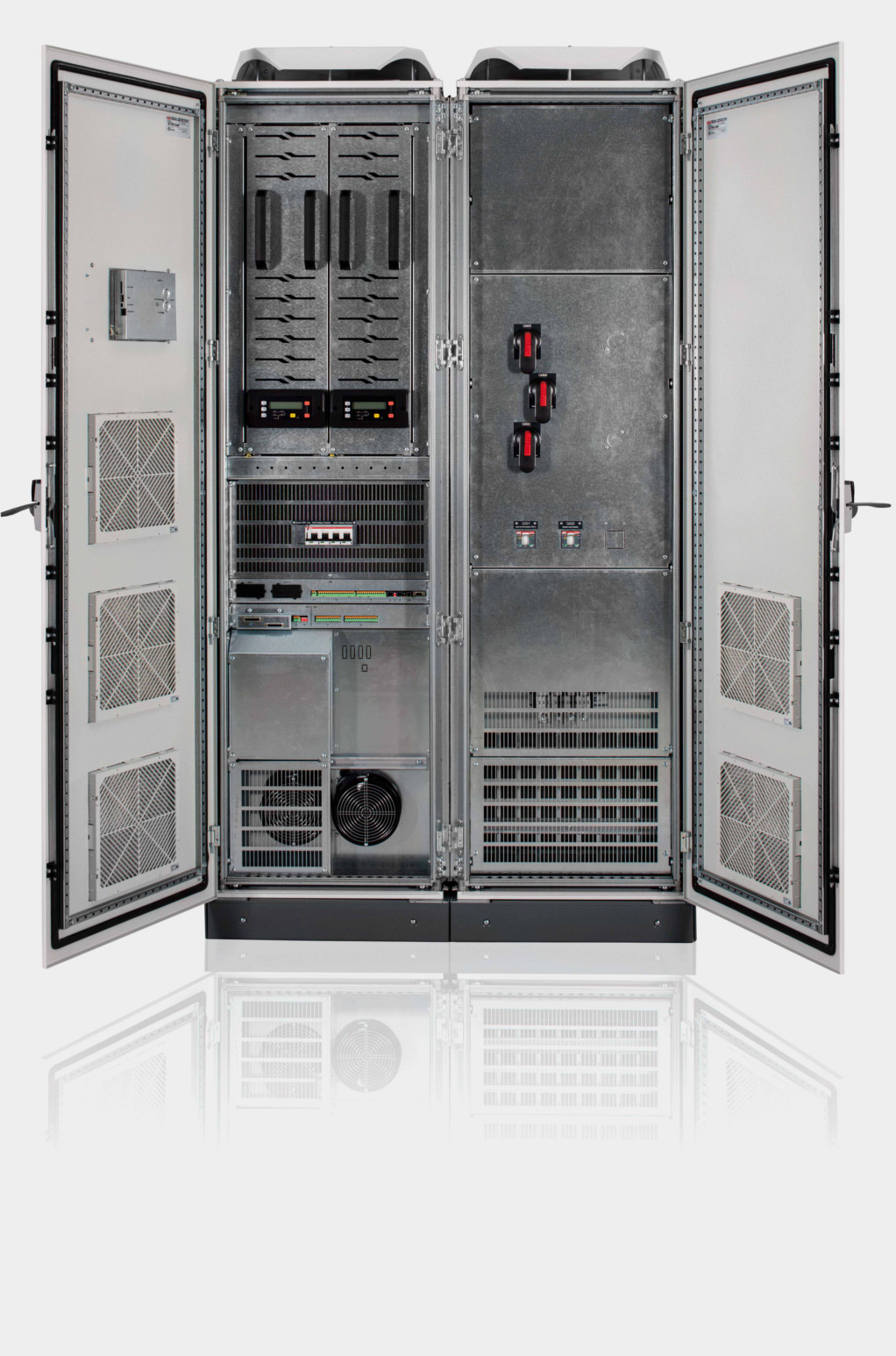

Bu nedenle ABB, 2016 yılında bu ağır olmayan endüstriyel uygulamalarda kullanılmak üzere yeni bir modüler UPS’yi kullanıma sundu: ABB PowerLine DPA UPS.
REKLAM ALANI
PowerLine DPA’nın IP31 dereceli koruması; toz, su yoğunlaşması, nem (yüzde 95’e kadar), aşırı ısı, aşındırıcı veya biyolojik hava kirliliği ve yıpratıcı kullanım ile kolayca başa çıkabiliyor. PowerLine DPA, 20 kVA ile 120 kVA aralığında güç sağlayabilir ve güç düşüşü olmadan -5 ile +45 C arasındaki sıcaklık aralığında çalışacak şekilde tasarlanmıştır.
Çevresel koşullar temiz olmadığında risk artabilir, bu nedenle güvenlik hususlarına öncelik verilmiştir. Powerline DPA ile  kullanıcı ve bakım personeli için yüksek düzeyde koruma ön plana çıkarılmıştır. ABB PowerLine DPA UPS, zorlu ortamlara uygun, sağlam bir mekanik tasarımın yanı sıra (IP42’ye kadar su koruması, aşınma önleyici uygulama, yoğunlaşma önleyici ısıtıcı, toz filtresi, vb.) kısa devreye ve aşırı yüke karşı da koruma sağlayan bir elektrik tasarımına sahiptir; şebeke ve yük tarafında galvanik izolasyon sağlar; halojen içermeyen kablolar içerir böylece yangın durumunda zehirli gazlar yayılmaz ve elektrik kesintisi durumunda aküden çalıştırma (cold/black start) özelliğine sahiptir.
Alan eksikliği, endüstriyel ortamlarda sıkça karşılaşılan bir sorundur, bu nedenle PowerLine DPA UPS sadece küçük bir ayak izine sahip olmakla kalmaz, aynı zamanda diğer ABB UPS’lerinin aksine, ön tarafta (üstte ve altta) da kablo girişi vardır, bu da arkadan erişim ve bunun getirdiği ilgili ekstra alan gereksinimini ortadan kaldırır. Havalandırma, önden yukarı doğru akar, bu da Kesintisiz güç kaynağı’nin bir duvara karşı tam olarak yerleştirilebileceği anlamına gelir ve kaldırma gözleri kolay taşıma ve kurulumu destekler.
