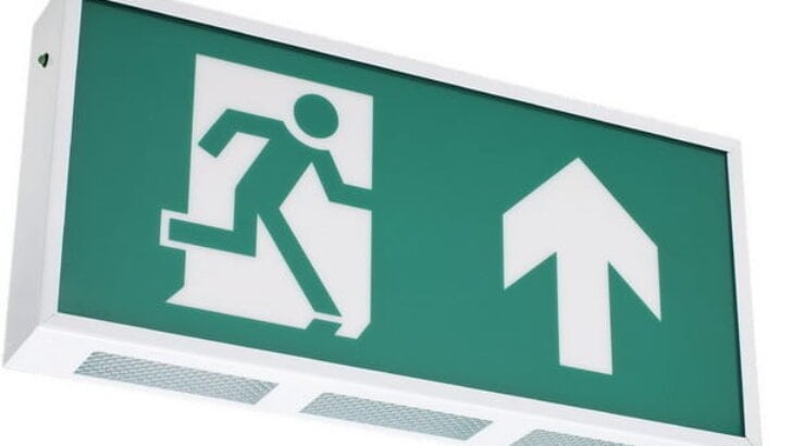

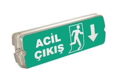

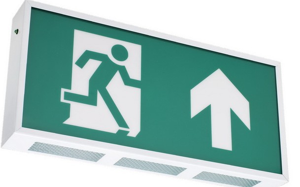

Acil Durum Aydınlatması ve Güvenlik İşareti Armatürleri aşağıda sayılan yerlerde zorunlu olarak tesis edilmelidir.
1. Acil Durum çıkış yeri
2. Merdivenler
3. Döşeme seviyesi değişimi
4. Exit işareti
5. Yön Değişimi
6. Koridorlar boyunca
7. Koridorların kesişme noktaları
8. Yangın alarm butonu
9. Yangın Söndürme ekipmanları
10. Çıkışlar
11. İlk Yardım kutusu
12. Elektrik pano odalar
13. Tehlike riski yüksek alanlar
