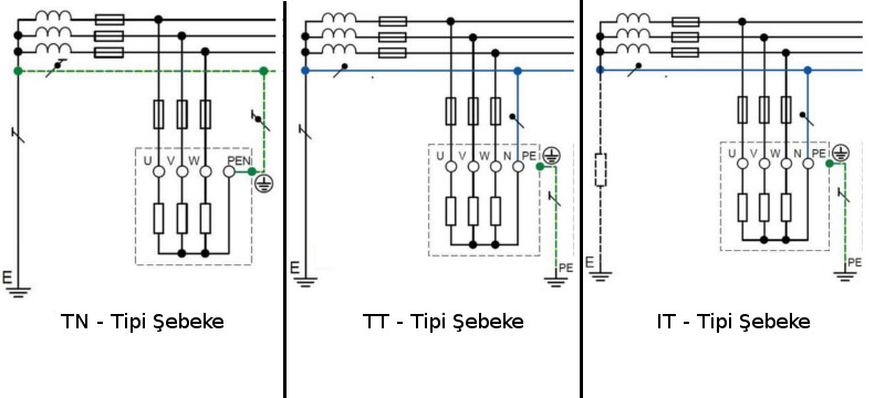

    Şebeke tipleri TS-3994, Elektrik İç Tesisat Yönetmeliğince yukarıdada görüldüğü gibi üç ana guruba ayrılır. İlk önce kullanılan kısaltmaların anlamlarına bakıp daha sonra tek tek inceleyelim.
    İlk harf : Şebeke (sistem) topraklama noktasının (üç fazlı sistemlerde topraklama noktası, genellikle generatör veya güç transformatörünün nötr noktasıdır) toprağa göre durumunu belirtir:
    T: Toprağa doğrudan (olabildiğince düşük empedansla) elektriksel bağlantı.
    I : Hiçbir toprak bağlantısı yok (gerilimli bölümler topraktan yalıtılmış) veya bir empedans üzerinde toprakla
    bağlantı.
    İkinci harf: Elektrik tesisatında gövdelerin toprağa göre durumunu belirtir.
    T : Şebeke topraklama noktası ile herhangi bir bağlantının varlığı gözetilmeden toprağa doğrudan (olabildiğince
    N : Şebeke topraklamasına doğrudan (olabildiğince düşük empedansla) elektriksel bağlantı.
    Takip eden harf : Nötr ve koruma iletkeninin düzenlenmesi
    S: Nötr veya topraklanmış hat iletkeninden ayrı bir iletkenle koruma fonksiyonu sağlanması.
    C: Nötr ve koruma güvenliğinin tek iletken üzerinden birleştirilmesi. PEN iletkeni

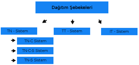

    TN Sistem
    TN – Sistemi akım kaynağı direk işletme topraklamasına, cihaz ve PEN üzerinden işletme topraklamasına bağlanmıştır. PEN iletkeni şebeke boyunca ve bina girişine potansiyel dengeleme barasına bağlanmalıdır. TN sistemi topraklama direncine bağlı değildir.
    TN-C Sistemi
    TN-C Sistemi fazla tercih edilen bir topraklama sistemi değildir.  Aşağıdaki şekildede görüldüğü gibi nötr ve koruma topraklaması fonksiyonu bir iletken üzerinden gerçekleştirilmektedir. Bu iletkene PEN iletkeni denir.
    TN-S Sistemi
    En fazla tercih edilen topraklama sistemi diyebiliriz. Şekildede görüldüğü gibi nötr ve koruma topraklması iletkenleri ayrı ayrı bulunmaktadır. Bu iletkenler trafo merkezinde veya ana dağıtım panolarında birleştirilir.
    TN-C/S Sistemi
    TN-C ve TN-S sistemlerinin bir arada kullanıldığı sistemdir hattın bir bölümünde nötr ve koruma topraklaması bir iletken üzerinde iken (PEN) diğre bir bölümü nört ve koruma topraklaması için ayrı ayrı iletkenler tahsis edilmiştir.
    TT Sistemi
    İşletme topraklaması ve koruma topraklamsının ayrı ayrı yapıldığı topraklama sistemidir.
    IT Sistemi
    İşletme topraklmasının bağlı olmadığı veya bir empedans üzerinden bağlandığı ve açıkta kalan iletken bölümlerin (gövde gibi) ayrı ayrı,grup halinde veya topluca toprağa bağlandığı sistemdir.
