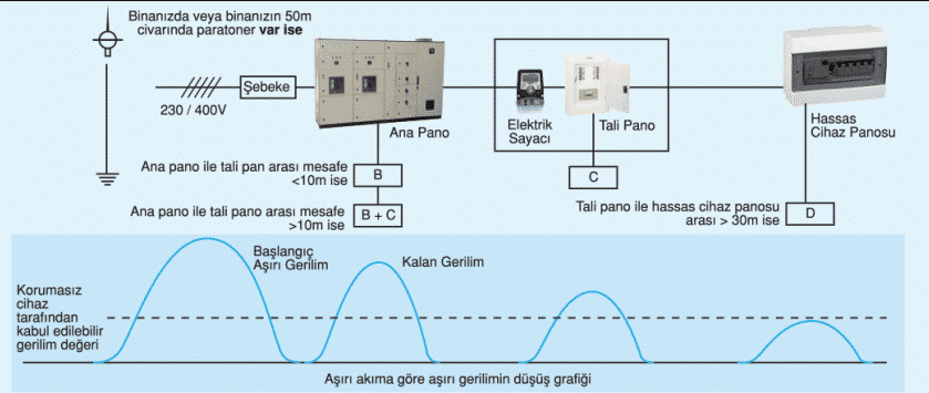

B sınıfı (Sınıf 1- Tip 1 ) Eğer binanızda veya binanızın 50 m civarında yıldırıma karşı paratoner uygulaması varsa, Tip 1 parafudur seçimi yapılmalıdır.
Tip 1 parafudurlar alçak gerilim tesisatlarında besleme hattının binaya girdiği en yakın noktada kullanılır.
Alçak gerilim tesisleri için yıldırıma karşı koruyucu parafudur sınıfıdır. Elektrik sayacı öncesinde kullanılmalıdır.
C sınıfı (Sınıf 2- Tip 2) İç kaynaklı geçici aşırı gerilimlere karşı koruma yapabilmek için tesisattaki her bir dağıtım panosuna ilave olarak “Tip 2” parafudurlar yerleştirmelidir.
Alçak Gerilim tesisleri için aşırı gerilim sınırlayıcısı parafudurlardır. Elektrik sayacı sonrasında kullanılmaktadırlar.
D sınıfı (Sınıf 3- Tip 3 ) Alçak Gerilim tesisleri için aşırı Gerilim sınırlayıcı parafudurlardır.
Elektronik cihazların korunması için kullanılırlar. Korumak istediğimiz bilgisayar, fotokopi makineleri, televizyon, telekomünikasyon sistemleri gibi hassas elektronik cihazların Tip 2 parafudurun bulunduğu dağıtım panosuna olan uzaklığı 30m’yi aştığı durumlarda ek olarak Tip 3 uygulaması yapılmalıdır.
B+C sınıfı (Sınıf 1+2 – Tip 1+2 ) Tip1 ve Tip 2 parafudurların bir kombinasyonudur. Ana dağıtım panosu ve tali dağıtım panoları arası mesafenin 10 metreyi aşması durumunda kullanılması tavsiye edilir.
Özet olarak, eğer binada paratoner uygulaması varsa, binanın girişinde Tip 1 ve Tip 2 parafudur, tali dağıtım panolarında Tip 2 parafudur ve hassas yüklerin dağıtım panosuna uzaklığı 30 m’ den fazla ise dağıtımın son noktasında Tip 3 parafudur koruması yapılmalıdır.

Merhaba
Binanızın 50m civarında paratoner yok ise ilgili resimde c tipi parafodur ana dağıtım panasunda gösterilmiş olup ancak c tipi parafudur tanımında sayaçtan sonra montaj edileceği yazılmış. hangi işlem doğrudur.
Neden montaj şeması yok ? Trimbox gibimi montajı acaba
