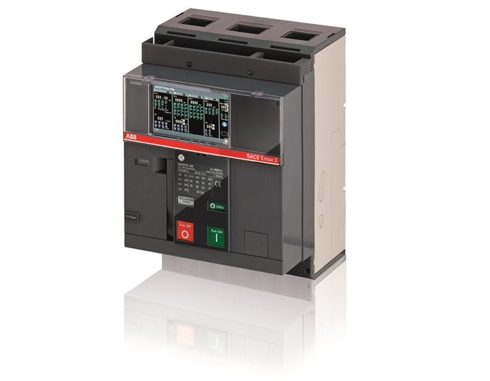

Alçak Gerilim Yük Kesicileri
![Alçak Gerilim Yük Kesicileri](https://www.kontrolkalemi.com/wp-content/uploads/2016/12/alçak-gerilim-devre-kesici.jpg)
Alçak gerilim tesislerinde aşırı akım çekilmesi veya kısa devre durumlarında devreyi otomatik olarak açan anahtarlama ve koruma elemanlarına alçak gerilim yük kesicileri denmektedir.
Yük kesiciler normal şartlarda elektrik devresinde açma, kapama ve devre akımını geçirme işlevlerini yerine getirirler. Ancak kısa devre ve aşırı yük durumlarında devrede açma işlemi yaparak elektrik tesisatlarını, şebekeyi ve elektrik cihazlarını korumaya yardımcı olmaktadır.
Alçak gerilim tesislerinde kullanılan 3 değişik tipte kesici modeli bulunmaktadır. Bunlar otomatik sigortalar, açık tip şalterler ve kompakt (TMŞ) şalterlerdir.
