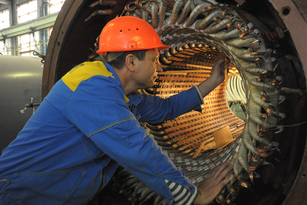

Bobinlerde veya Bağlantılarda Kopukluk
Diğer yazıda da belirttiğimiz üzere aşırı yüklenmeden dolayı bobin tellerinde hasar gözle görülebilir. Bu hasardan biriside bobin telinin aşırı ısınmadan dolayı telin kopmasıdır. Arıza belirtisi motorda ses değişiklerinin oluşması,tek fazda kopukluk olduğunda diğer iki fazın ısınması dolayısıyla motorun çok fazla akım çekmesi vb. belirtileri sayabiliriz. Arıza basit bir seri lamba ile bulunabilir. Sonrada,o sarım grubu açılarak telin tamiri ve yalıtkan takviyesi yapılır.
Diğer bir arıza şekli ise klemens bağlantılarından kaynaklanabililir. Klemens bağlantıları iyi kontrol edilmelidir. Eğer bağlantıda gevşeklik varsa motor sarsıntısından dolayı iyice açılır ve şerale (elektrik atlamaları vb.) yapmaya başlar. Bu durumda motor sesinde ve akımda değişiklik olur. Klemens bağlantıları yapıldıktan sonra,bağlantıları son bir kez daha kontrol etmekte fayda var.

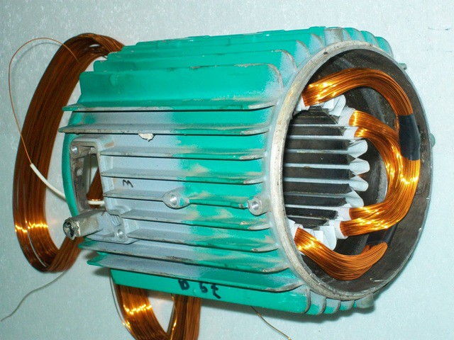

Yanlış bobin Bağlantısı
Bazı asenkron motorlarda,bobin yerleri önemlidir.Yani manyetik alanın istenilen gibi olması gerekir.
Bu arızanın belirtisi motorun titremesi veya iniltili bir şekilde çalışması olarak görülebilir. Bu arızanın tespiti pusula yöntemi ile kolaylıkla bulunabilir. Arızanın başlıca oluşma sebebi bağlantı yanlışlığı veya bobin grubunun yanlış oyuğa yerleştirilmesinden kaynaklanır. Bu durum yapılan tersliklerin düzeltilmesi ile ortadan kaldırılabilir.
