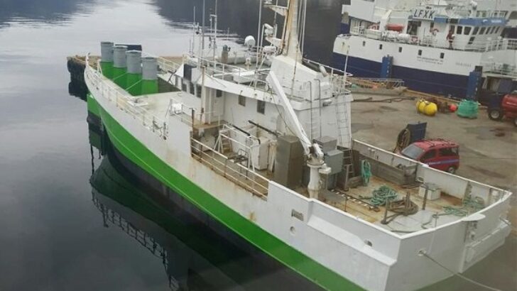

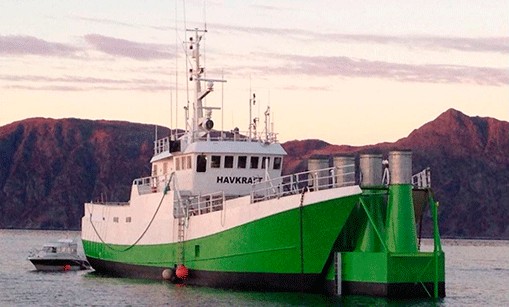

Balıkçı teknesinden elektrik santraline biraz garip geliyor aslında ama iyi düşünülmüş bir sistem, tasarımın çalışma mantığı basit ve basit olduğu kadarda parlak bir fikir.
Projenin fikir babası Kvernevik Mühendislik A.Ş.’nin kurucusu mühendis ve Proje Müdürü Edgar Kvernevik sisteminin prensipte bir pompa kadar basit olduğunu söylüyor.
Projenin 3 asmalı olacağından bahseden Kvernevik birinci aşamanın elektrik üretmek olduğunu, ikinci aşamanın üretilen elektrik enerjisinin, geleceğin otomobillerinin birincil yakıtı olacağını ön gördüğü hidrojene dönüştürerek düşük maliyetle hidrojen elde etmek olduğunu ve üçüncü aşamanın yarı-dalgıç platform üzerine 6MW gücünde rüzgar türbini ile 4MW gücünde dalga enerjisi üreten bir türbin olacağından bahsediyor.

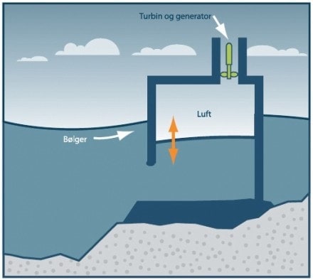

Peki Balıkçı Teknesi Nasıl Elektrik Üretiyor ?
Teknenin önünde 4 adet odacık bulunmakta bu odacıkların bir bölümü deniz suyunun içerisine uzanmakta oluşan, dalgalar deniz seviyesindeki suyu yükseltince odalardaki suyun seviyeside yükseliyor suyun yükselmesi odacıktaki havanın basıncını arttırmasıyla birlikte bacada bulunan türbinin dönmesi sağlanıyor. Teknede bulunan 4 adet odacığın her birinde 50kW gücünde türbin ile toplamda 200kW güce ulaşılmakta. Yılda 320.000kW/h enerji üretmesi tahmin ediliyor.
