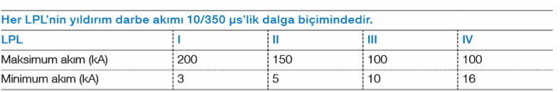

Şekil-1: Yıldırım Koruma Seviyesi (LPL)’ne göre darbe akımları

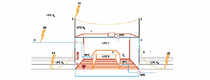

Şekil-2: IEC62305-1’e göre Yıldırım Koruma Bölgeleri (LPZ)
1 – Yapı ( LPZ 1 ekranlaması)
2 – Yakalama çubuğu sistemi
3 – İniş iletkenleri
4 – Yakalama çubuğu sistemi (toprak)
5 – Oda (LPZ 2 ekranlaması)
6 – Yapıya bağlı hatlar
S1 – Yapıya gelen yıldırım
S2 – Yapının yakınına gelen yıldırım
S3 Yapıya bağlı bir hatta gelen yıldırım
S4 Yapıya bağlı bir hattın yakınına gelen yılldırım
r Yuvarlanan kürenin yarıçapı
ds Çok yüksek manyetik alanlara karşı güvenli mesafe
LPZ 0A Doğrudan yıldırım, tam yıldırım akımı, tam manyetik alan
LPZ 0B Doğrudan yıldırım, kısmi yıldırım veya endüksiyon akımı yok, tam manyetik alan

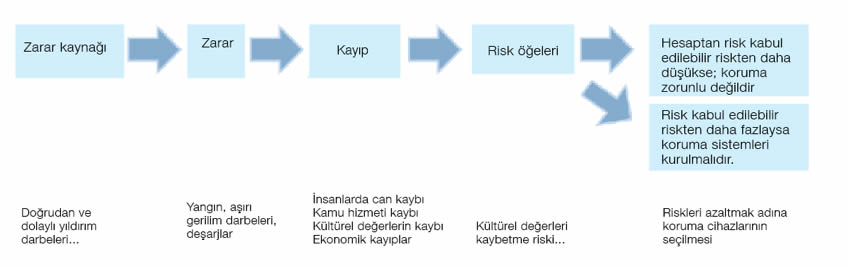

Risk değerlendirmesi, IEC 62305-2 yıldırımdan korunma standardına göre yapılmaktadır.
2006’nın Nisan ayından beri geçerli olan uluslararası IEC 62305 yönetmeliği, bir binanın taşıdığı risklerin değerlendirilmesi ve de binalar, sistemler, insanlar ve de onlara bağlı hizmetlerin yıldırımdan korunmasını sağlayacak uygun önlemlerin belirlenmesi için gereken tüm öğeleri sağlamaktadır. Değerlendirme süreci, korunacak yapının analizinin yapılmasıyla başlar: binanın türü ve ölçüleri, binaya giren hizmet tesisatının sayısı, uzunluğu ve tipi, bulunduğu ortamın özellikleri ve de alandaki yıldırım şiddeti analiz edilir.
Zararın temel kaynağı yıldırım akımıdır. Aşağıdaki kaynaklar darbe noktasına göre ayrılmaktadır (çizim 1’e bakınız):
S1: yapıya gelen yıldırım,
S2: yapının yakınına gelen yıldırım,
S3: bir havai hatta gelen yıldırım,
S4: bir havai hattın yakınına gelen yıldırım

Her kayıp için bir risk R’si hesaplanmaktadır: R1 insanlarda hayat kaybı riskidir; R2 önemli toplum hizmetlerinin kaybı riskidir; R3 kültürel mirasın kaybı riskidir; R4 ise ekonomik kayıp riskidir. Her risk türü zarar sebebiyle (kişilerdeki adım ve temas potansiyellerinden kaynaklı zararlar; yangın, patlama vb. nedeniyle ortaya çıkan maddi zararlar; elektriksel sistemlerde gerilim darbeleri nedeniyle oluşan zararlar) ve kaynağıyla (binalara veya dış elektrik hatlarına doğrudan gelen yıldırım darbeleri, binaların veya hatların yakınına gelen dolaylı yıldırım darbeleri) ilgili olarak farklı öğelerin temelinde ifade edilebilir. Bu üç riskin her biri için (R1,R2,R3) maksimum bir geçerli değer belirlenir: değer geçerli olan değerden daha fazlaysa, binayı korumak ve riskleri azaltmak adına gereken önlemler alınmalıdır (LPS, eşpotansiyel topraklaması, parafudurlar). Dördüncü risk öğesinde (R4) koruma her zaman opsiyoneldir.
Maliyet/fayda analizi olumlu görünüyorsa tavsiye edilir. Risk analizi yapının korunmasını gerektirdiğinde düzenlemeler de kabul edilen risk değerlerinin altında kalan belirli risk öğelerini azaltmak adına uygun parafudurlar için seçim kriterleri sağlar.

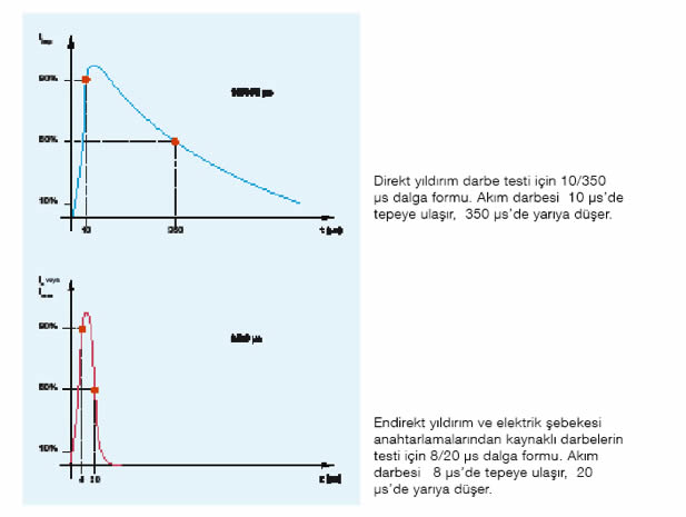

10/350 μs dalga formu, doğrudan bir yıldırım darbesi oluşturarak akımın oldukça yüksek bir enerji seviyesinde aniden ve sert bir şekilde artmasına neden olur. Yıldırım çok yüksek bir tepe değeri ile şebekeye doğru 10/350 μs’lik bir akım darbesi oluşturduğundan ideal bir akım jeneratörü olarak değerlendirilebilir.
İndirgenmiş enerjiye sahip 8/20 μs dalga formu, dolaylı bir yıldırım darbesini ve de elektrik şebekesindeki operasyonların ve de parazitlerin etkilerini temsil etmektedir. Bu dalga biçimiyle ilişkilendirilen enerji, eğri altındaki alana bağlıdır:
Enerji ≈ 0∫T i2dt. Dolayısıyla 10/350 μs’lik dalga biçimi ile ilişkilendirilen enerji, 8/20 μs’lik enerjiye sahip olandan çok daha fazladır (yaklaşık 10 kat daha fazla).
