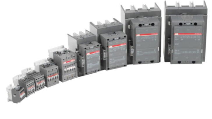

Sistemlerimizde kullanacağımız kontaktör lerin verimli ve uzun süreli çalışabilmesi için bazı teknik parametrelere özellikle dikkat edilmelidir. Şebekenin ve yükün gereksinimlerine göre doğru ürün seçimi yapmak daha sonradan yaşanabilecek mekanik ve elektriksel arızaların önüne geçer.
Üretici kataloglarında da yer alan bu parametreleri maddeler halinde şu şekilde detaylandırabiliriz:
