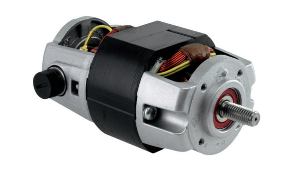

    Doğru akım motorları günümüzde robatik,hobi,endüstri gibi birçok alanda çeşitli güç veşekillerde kullanılmaktadır. Son dönemde elektrikli araçlardada doğru akım motorları kullanılmaktadır. Doğru akım motorları elektrik enerjisini mekanik enerjiye çeviren elektrik makinalarıdır.
    Doğru akım motorları Endüvi, Stator , Kollektör ve Fırçalardan oluşur.

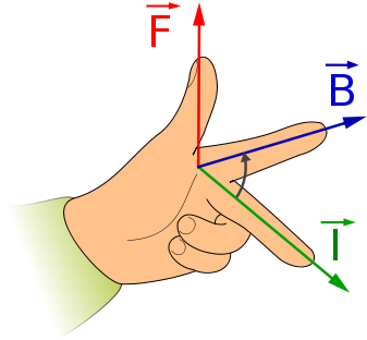

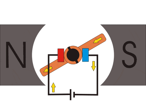

    Doğru akım motorlar manyetik alanın itme ve çekme prensibine göre çalışır. Sabit mıknatısların aynı kutubları birbirini iter (N-N S-S) farklı kutupları birbirini çeker.(N-S) Herhangi bir iletkenden doğru akım geçirildiğinde iletkenin etrafında sabit bir manyetik alan oluşur. Bu iletkeni N-S kutupları arasına koyduğumuzda iletkenin hareket edip bir noktada durduğu görülür. Bu hareket iletkenden geçen akımın ve manyetik alanın yönüne bağlıdır. Hareket yönü sol el kuralı ilede buluna bilir.
    sol el kuralı
    F= İletkenin hareket edeceği yönü gösterir.
    B= Manyetik alanın yönünü gösterir. (Manyetik akı N kutbundan S kutbuna doğrudur.)
    I= İletkenden geçen akımın yönünü gösterir.

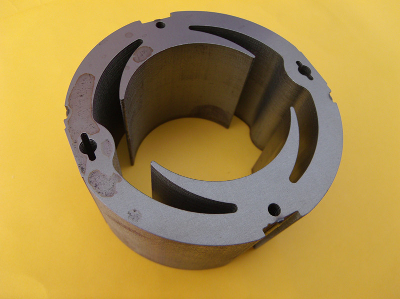

    Stator sabit manyetik alanın meydana getirildiği kısımdır. Sabir manyetik alan doğal mıknatıslar olabileceği gibi elektromıknatıslarlada meydana getirilebilir. Stator doğru akım motorlarında istenen güce ve devir sayısına göre 2,4,6 veya daha fazla kutuplu olabilir. Bu kutuplar genelde elektro mıknatıs kutuplar kullanılır.
    GEDSC DIGITAL CAMERA
    İKİ KUTUPLU SARILMAMIŞ STATOR

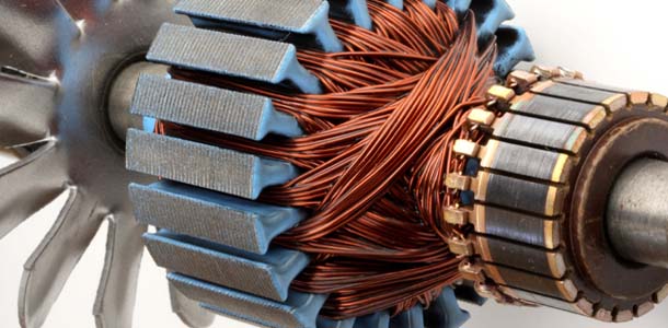

    Doğru akım motorlarında momentin yani mekanik enerjinin üretildiği kısımdır. Endüvilere çeşitli tip ve yapıda pervaneler bağlanarak doğru akım motorunun soğutulması sağlanır.
    endüvi 1

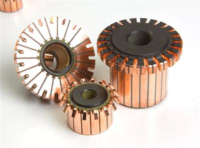

    Kollektör doğru akım motorlarında olmazsa olmaz parçadır. Kollektör kutup değiştirerek endüvinin sürekli dönmesini sağlar. Endüviye sarılan bobintellerinin uçları kollektöre bağlanır. Doğru akım motorlarında en çok arıza yapan kollektör ve fırça düzeneğidir.
    kollektör dc
