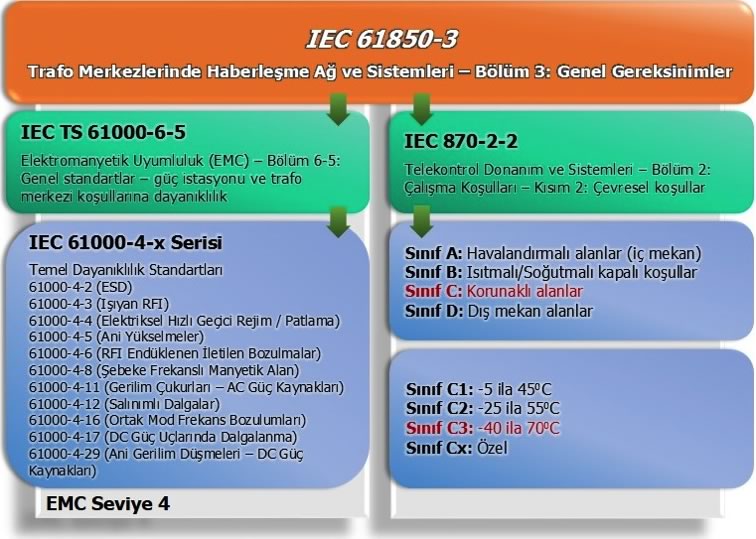

· -40’dan 75°C’ye çevre sıcaklığı toleransı
· Sürekli titreşim ve sarsıntılara yüksek tolerans

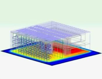

Kompakt, Havalandırmasız Bilgisayarlarda Yüksek Sıcaklık Toleransı Elde Etmek
Sıcaklığın 75°C’ye çıkabildiği veya -40°C’ye kadar düşebildiği trafo merkezlerinde geniş sıcaklık toleransı aralığı büyük önem taşır. Çoğu bilgisayar, bu tür uç koşullara maruz kaldığında çalışmaz. Elektrik sağlayıcıların çözüm getirmesi gereken en önemli meselelerden biri de sistemlerinin bu uç koşullarda dahi güvenilir ve öngörülebilir biçimde işlemeye devam etmesini güvenceye almaktır. FloTHERM™ hesaplamalı akışkanlar dinamiği (HAD) yazılımı, günümüzde mevcut olan en güçlü termal simülasyon aracıdır. Her tasarım seviyesinde, sistemin bütününe ait kompleks modeller oluşturmak için bağımsız bileşenlerden veri toplayarak, elektronik donanımın içinde ve çevresindeki hava akımı ve ısı transferini saptar. FloTHERM™ ısı izlerinin işlemin her aşamasında nasıl yayıldığını ve değiştiği net olarak ortaya koyarak mühendislerin cihaz içindeki iletim, ısı yayım ve ışıma etkilerini öngörebilmesini ve bir araya getirmesini sağlar.
FloTHERM’in ileri modelleme teknikleri ile mühendisler bir prototip ortaya konmadan önce, çabuk ve kolaylıkla önerilen donanım modifikasyonlarının termal sınırlarını test edebilirler. Kısacası FloTHERM™ yüksek ısı toleransı ile sonuçlanacak ayarlamalar için mevcut en önemli araçlardan biridir. Yüksek performans bilgisayarlara dayalı herhangi bir sistem için en büyük endişe, bozulan havalandırma veya tıkanan ızgaralar nedeniyle meydana gelen devre yanmalarıdır.

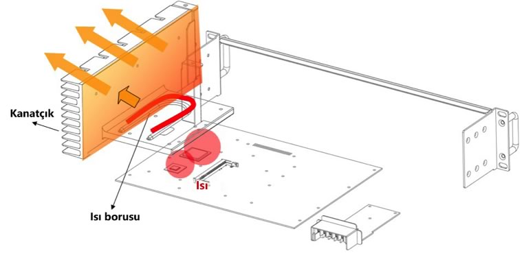

İdeal olan, bir merkez bilgisayarının dış koşullardan tamamen korunuyor olması ve herhangi bir havalandırma kapasitesine ihtiyaç duymamasıdır. Normalde cihaz ömrünü büyük ölçüde uzatan bu durumu, trafo merkezi koşullarında çoğunlukla ortaya çıkan aşırı ısı nedeniyle elde etmek zordur. İdeal koşullarda bir PCB’nin en yüksek ısı yoğunluğu cihazın tam da merkezindedir. Böylece ısı, dağılabileceği en büyük alana sahip olur. Havalandırmasız sistemlerde genellikle tüm dış kasa büyük bir ısı havuzu görevini görür. Isı dağılımının optimizasyonu için kanatçık yükseklikleri, boşluklar, kalınlıklar ve temas noktalarının dikkatli analizi ve ayarlaması yapılır. Tüm bu unsurlar maksimum dağılım verimliliğine erişmek amacıyla dikkatlice değerlendirilir. Bu, tamamıyla havalandırmasız tasarımların oluşturulmasının kolay olmadığı ve genel itibariyle havalandırmalı çözümlere nazaran daha pahalı olduğu anlamına gelir. Ancak ek masraflar, güvenilirlikte sağlanan çok büyük artışlar ile azalan boyut, kompleks yapı, ısı, toz ve aşınmaya duyarlılıkla karşılaştırıldığında önemsenmeyecek düzeydedir.

Yüksek EMI ortamlarında ortaya çıkan haberleşmenin bütünlüğünü koruma zorluğu, iki farklı yaklaşımla çözümlenebilir. Birincisi, IEEC 1613 sınıf 1 şartlarını karşılayan ağ cihazları, yüksek EMI koşullarına güvenilir biçimde dayanabilmeleri için seviye 4 EMC ile derecelendirilmiş olmalıdır. Bu düzeyde bir elektromanyetik toleransa erişmek için akıllı mühendislikte başvurulan çeşitli yaklaşımlar vardır. Örneğin, donanım mühendisleri PCBA devresini optimize edip, güç kaynağını yeniden çalıştırıp yüksek EMC ve gerilim koruması elde edebilmek için bileşenleri dikkatlice ihtiyaca göre uyarlayabilirler. Son bir önlem olarak ise mekanik bileşenlerin kendileri, ticari cihazlarda mevcut olandan çok daha iyi koruma ve topraklama sağlayabilmek için tekrar tasarlanabilir.

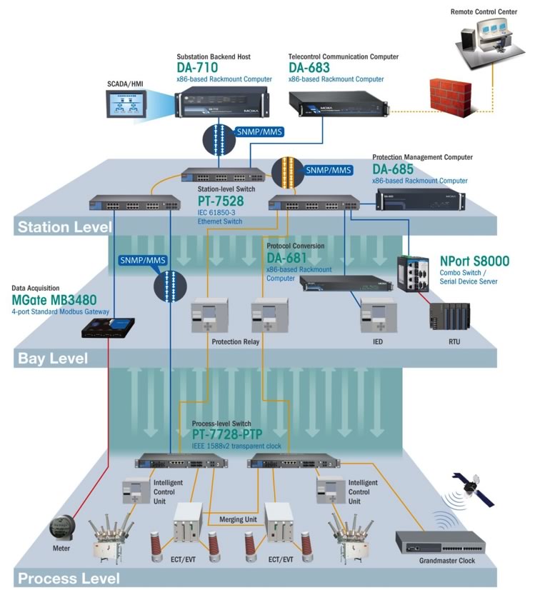

SNMP ve MMS Yönetimi: Enerji Trafo Merkezi SCADA’sı için Entegre Ağ Denetim Çözümleri
Mevcut düzende trafo merkezleri, iki denetim ve haberleşme protokolü arasında iş bölümüne zorlayan biraz dağınık bir durum ile idare etmek zorunda kalıyor: SNMP (MMS’in IT cihazlarıyla çalışmaması nedeniyle) IT cihazları için kullanılırken, MMS ise kalan her türlü haberleşme için kullanılıyor (Çünkü SNMP akıllı elektronik cihazlardan proses seviyesi bilgi taşıyamıyor). Bu durumun zahmetli ve masraflı olmasının baş nedeni bu iki sistemin tek bir arayüzde entegrasyonunun son derece zaman alan, kurulum maliyetlerini ve sistem kompleksliğini azımsanamayacak ölçüde artıran bir uyarlama gerektirmesidir.
Ancak, deneyecek kadar korkusuz üreticiler için bu çıkmaza şık bir çözüm getirmek mümkün: MMS’in SNMP-uyumlu Ethernet anahtarları ve (gömülü bilgisayarlar veya HMI olarak kullanılan panel bilgisayarlar gibi) diğer IT donanımı içine entegrasyonu. MMS-uyumlu IT donanımı ile, trafo merkezi sistem entegratörleri ve otomasyon mühendisleri tek bir SCADA görüntüsü üzerinden proses seviyesindeki tüm otomasyon cihazları ağının durumuna dair bilgiye ulaşabilir. Böylece, trafo merkezi sistemlerinde IT cihazları için farklı yazılım kurmak ve yapılandırmak zorunda kalınmayacağından, merkez operatörleri otomasyon entegrasyonu yoluyla çok daha yüksek yönetim verimliliği ve kurulum masraflarından çok daha fazla tasarruf elde eder.
IT cihazlarının MMS yoluyla sisteme entegre edilmesi, elektrik dağıtım ağlarını daha kontrol edilebilir, daha esnek ve uyumlu hale getirir:
· Akıllı elektronik cihazlar, anahtarlar, gömülü bilgisayarlar ile cihaz sunucularının denetim ve kontrolü, tek bir güç SCADA arayüzünden veri analizi
· Şebeke tıkanıklığı azaltılırken IT donanımı için yedekli SNMP sistemlerinin iptal edilmesi
· Belirli etkinlik uyarıları, sorgulama raporları veya her ikisi için de cihaz yapılandırılması
· Tek bir yazılım görüntülemesi ile cihazların ağ hiyerarşisi içindeki diğer cihazlara göre yerinin tam olarak belirlenebilmesi
· IT donanımının doğrudan yapılandırma ve kontrol olanağı
· Yapılandırılmış Akıllı Elektronik Cihaz Tanımı (Configured IED Description, CID) dosyaları yoluyla grup halinde konfigürasyon olanağı

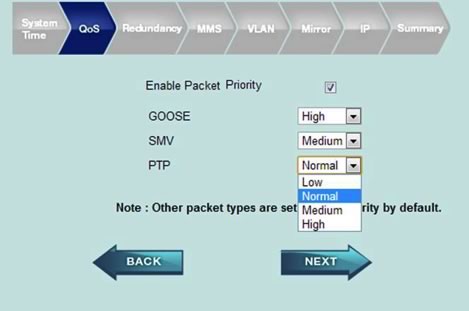

Kolay Kurulum ve Konfigürasyon
Trafo merkezleri çok özel koşullara sahip olduğundan, IT kurulumları yalnızca birkaç ana unsura gerek duyar. Bunun sonucunda basitleştirilmiş ve düzenlenmiş bir konfigürasyon süreci çok daha anlam kazanır: yalnızca alakalı ağ özelliklerinin dahil edilmesiyle, kurulum ve bakım çok daha verimli hale gelir. Tarayıcı tabanlı bir konfigürasyon sihirbazı kullanarak bir IT cihazının etkili biçimde yerleştirilmesi, tam anlamıyla 1 dakikadan daha az sürecek 3 basit adımda tamamlanabilir.
1. Adım: Web UI’ye giriş yapın
2. Adım: Yedekleme yapısını seçin
3. Adım: Anahtarın ağ içindeki görevini tanımlayın (örneğin merkez anahtar, uç anahtar veya üye anahtar)
Kurulumun bu kadar basit adımlarla tamamlanması mümkündür.
