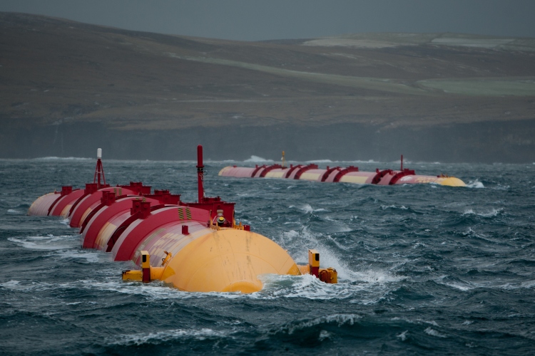

Pelamis
Bu yapı, kısmi olarak su içinde yer alan, menteşeli noktalarla birbirine bağlı silindirik bölümlerden oluşan eklemli bir yapıdır. Dalga ile birleşim noktaları hareket eder ve bu hareketle hidrolik pompalar elektrik jeneratörlerini çalıştırır. Günümüzde, 375 KW gücünde, 130 metre uzunluğunda ve 3,5 metre çapında bir sistemin geliştirilmesi için çalışmalar devam etmektedir.
