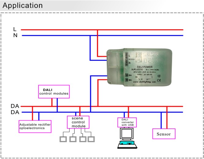

-Tek kablo çözümü ile ilave bus kablosuna gerek yoktur.
-Basit kablolama sayesinde herhangi bir polarite ve herhangi bir topoloji olmaksızın bağlantı yapılabilir.

-DALI ağ yapısı hem yıldız hem seri kablolama yapmaya olanak sağlar.
-Kombine ağ kurmak, yani birden fazla DALI hattını birleştirmek mümkündür.
-Mevcut ağ yapısı genişletilebilir veya yeni bir ağ ile birleştirilebilir.
-Dijital Sistem
-Dağıtılmış akıllı yapı ile herhangi bir dış anahtarlama rölesine ihtiyaç duymadan anahtarlama fonksiyonu çalıştırabilme, 32 farklı grup (16 asıl ve 16 sanal) ve her grupta 16 farklı senaryo oluşturulabilir.
-Bir DALI hattında toplam 128 adresi geçmeyecek şekilde 128 balast, 64 sensör veya balast ve sensör birlikte kullanılabilme imkanı mevcuttur.
-İzin verilen maksimum DALI hattı besleme akımı 200 mA’dir.

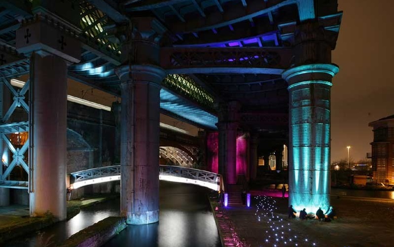

Sahne Aydınlatmasında, DALI
DALI çok fonksiyonlu olarak kullanılmaktadır. Bulunduğu mekanda her aydınlatma sistemi için ayrı bir aydınlatma seviyesi uygulayabilir. Özellikle tercih edilen mekanlar ise :,
-Konferans salonları
-Mimari salonlar
-Tarihi eser aydınlatmaları
-Sinama salonları
