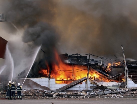

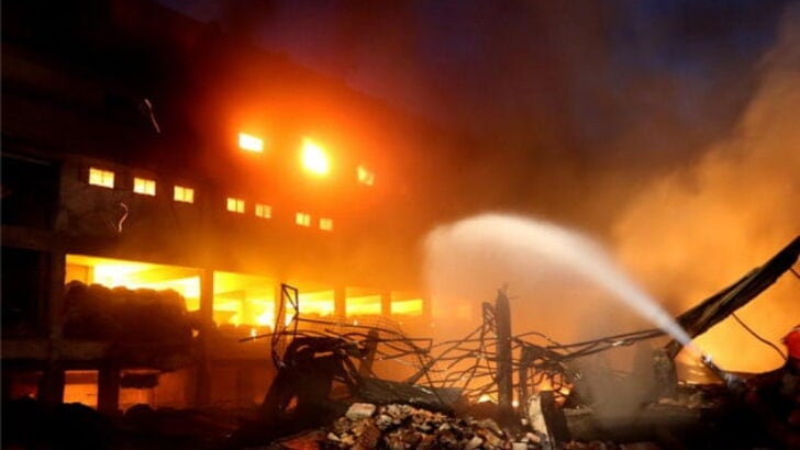

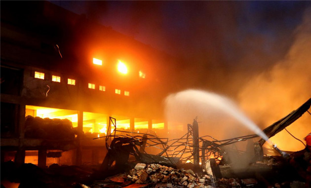

Bu noktada yangın alarm kablosu olarak kullanılan kabloların kalitesi kurulu sistemler kadar hayati öneme sahiptir. Yangın alarm sistemlerinin yanında, yangın söndürme sistemlerinin de yaygınlaşması alarm sistemlerinde kullanılan kablolarda da farklılaşma ihtiyacı oluşturmuştur. Yangın ortamı simüle edildiğinde alevlerin dışında ortamda devrilen, düşen cisimlerin varlığı, yangın söndürme sistemleri tarafından püskürtülen suyun olduğu bilinmektedir. Bu koşullarda ortam kablolarının sinyal iletimini alev altında, hatta darbeli ve sulu ortamda da gerçekleştirmesi gerekmektedir.
Geliştirilmiş yangın alarm kabloları olarak adlandırılan yeni nesil yangın alarm kabloları, daha güvenli yaşam alanlarının oluşturulmasında önemli yere sahiptirler. Darbeye ve suya dayanıklı olmayan kabloların yangın ve yangın söndürme esnasında iletimi sağlayamadığı, kısa devre arızalarının oluşmasına neden olabildiği yaşanan üzücü olaylar ile tespit edilmiştir. Yeni nesil yangın söndürme sistemleri yangın anında görüldüğü gibi yangını söndürmeye yönelik aktif olmaktadır.
Yangın alarm kablolarında aranan diğer özellikler de, alev altında duman ve zehirli gaz çıkarmayan, halojensiz yapıda olmalarıdır. Yangın anındaki ölümlerin bir çoğunun boğulma ve zehirlenmelerden kaynaklı olduğu bilinmektedir. Yangın anında oluşan duman ve alevler Şekil 1’de görülmektedir.

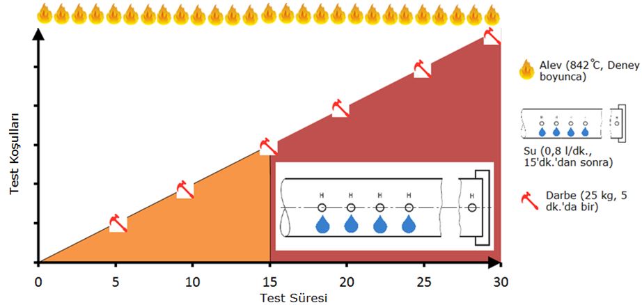

Kablonun dikey kısımları arasındaki mesafe yaklaşık olarak 475 mm olacak şekilde kablo deney düzeneğine monte edilir. 842°C’lik sabit sıcaklıkta alev veren propan alev kaynağı düzeneği aktif edildikten sonra elektrik besleme kaynağı devreye alınmalı, ani darbe üreten cihaz çalıştırılmalı ve deney süresi zamanlayıcısı başlatılmalıdır. 25 ± 0,2 kg’lık ani darbe üreten cihaz çalıştırma işleminden 5 dakika ± 10 saniye sonra ve ardından 5 dakika ± 10 saniye aralıklarla deney duvarına darbe vurmalıdır.
Kabloların yangına karşı dayanıklılık sınıflandırması Ek D’de anlatılmaktadır. Performans kriteri güç beslemesinin veya işaretin sürekliliğidir. Kablonun fonksiyonunu sürdürdüğü süre, (örnek olarak; 15, 30, 60, 90 veya 120 dakika gibi) kablo sınıfının belirlenmesini sağlamaktadır. Bu test sonucunda kablolar PH30, PH60, PH90 veya PH120 olarak sınıflandırılmaktadır.
Darbe altında yangın testine ilave olarak EK E’de anlatılan kabloya su püskürtülmesi testi, kablonun sağlamlığını ve güvenilirliğini ileri seviyeye taşıyan bir testtir. Standarda göre alev ile ani darbe 15 dakika boyunca uygulandıktan sonra, 0,8 ± 0,05 l/dk. debi ile su püskürtme başlatılmalıdır. Suyun uygulanması deneyin son noktasına kadar devam etmelidir. Bu şekilde toplam 30 dakika olduğunda, kablo fonksiyonunu sürdürüyorsa testi geçiyor anlamına gelmektedir. Testin grafiksel açıklaması Şekil 5’te gösterilmektedir.

Mevcut yangın alarm kabloları EN 50200 standardına uygun yapılan darbeli, yangına dayanım testlerinde 120 dakika boyunca devre bütünlüğünü korumaktadır. Geliştirilen yeni ürün, standart yangın alarm kablolarının yanma performanslarının üzerinde, EN 50200 Ek E koşullarına da dayanım sağlamaktadır. Yangın ve darbe etkilerine ilave olarak yanma sırasında kablo üzerine su efekti uygulanmış, böylece 15 dakika boyunca darbe ve 15 dakika boyunca da darbe ve sulu ortamda toplamda 30 dakika devre bütünlüğü korunmuştur. Yangın ortamında itfaiyeci hortumlarından ve yangın söndürme sistemlerinden püskürtülen sular, kablonun alev ve darbenin yanında su ile temasına neden olmaktadır. Su efektlerine karşı çözüm olarak geliştirilen bu kablo, standart yangın alarm kablolarına kıyasla daha güvenli çözüm sunmaktadır.
