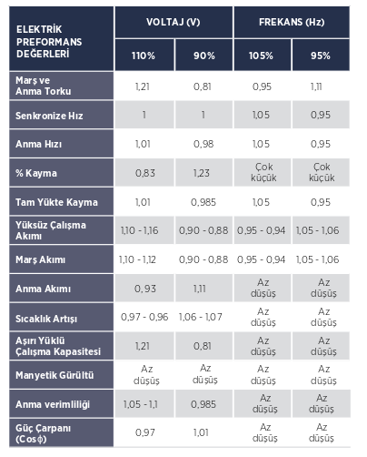

    Aşagıdaki Volt Elektrik Motorları katoloğunda %10’luk gerilim ve %5’lik frekans değişikliğinin motor performanslarına etkileri gösteren tablo
    asenkron motor banner
    volt elektrik motor karakteristiği
