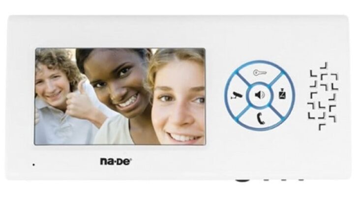

Diyafon
Sözlük anlamı iş yerlerinde, apartmanlarda, taksi duraklarında kısa süreli karşılıklı konuşmayı sağlayan araç anlamına gelen diyafon, gelişmiş bir zil sistemi olarak da adlandırılabilir.
Geçmiş dönemlerde az katlı apartmanlara veya müstakil dairelere gelen insanlar zile bastıklarında ev sahipleri kapıya yaklaşıp “kim o ?” diye seslenirlerdi. Bu durum kişinin güvenliğini sağlamasının bir yoluydu. Fakat günümüzde çok katlı yerleşim yerlerinin artması, insanları güvenlik açısından farklı çözümler aramaya itmiştir. Öyle ki diyafonlar apartman güvenliğinin sağlanması konusunda yeni çözüm olarak ortaya çıkmışlardır. Diyafon cihazları ile kapınıza gelenleri tanımlayıp ve onlarla iletişim kurarak ne için geldiklerini öğrenebilirsiniz.
Diyafonu Oluşturan Parçalar
Diyafonlar zil paneli ve diyafon şubesi olmak üzere iki ana bileşenden oluşmaktadır. Bina girişine yerleştirilen zil paneli gelen kişilerin görüntü veya seslerini diyafon şubesine aktarırlar. Diyafon şubeleri ise, gelen görüntü veya sesleri üzerlerinde bulunan ekran ve hoparlörler yardımı ile ev sahiplerine iletirler.
