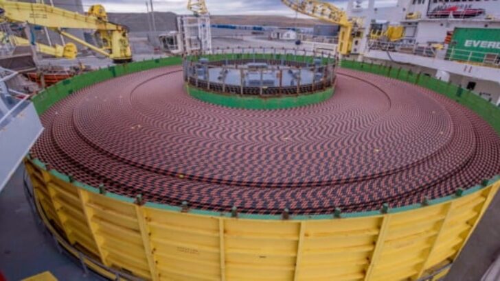

2008 yılında tamamlanan Norveç ve Hollanda’nın elektrik şebekelerini birbirine bağlayan 700 MW ± 450 kV iletim kapasitesine sahip bir HVDC iletim bağlantısı olan NorNed projesinde , 580 kilometrelik dünyadaki en uzun denizaltı yüksek voltaj kablosu kullanılmıştır.
Dönüştürücü istasyonları Norveç’teki Feda istasyonunda ve Hollanda’daki Eemshaven istasyonunda bulunmaktadır. Bu son derece güçlü kablo, yılda 6 milyar kWh iletim kapasitesine sahiptir. İletimdeki kayıplar çok küçüktür – yaklaşık yüzde 3,7 dir. Dünyanın en uzun deniz altı yüksek gerilim kablosunda dünyanın etrafını iki sefer dönecek kadar yaklaşık 81.000 km çelik tel kullanılmıştır.
Uzunluk: 580 km
İletken Boyutu : 790 MM2
Derinlik: 50-400 metre
Sistem: Yüksek Gerilim Doğru Akım, HVDC. Gücü uzun mesafelerde dağıtmak için kullanılır, AC sistemlerine kıyasla iletim kaybını azaltır.
İletim kapasitesi: 700 MW
