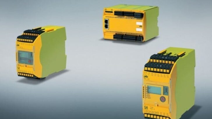

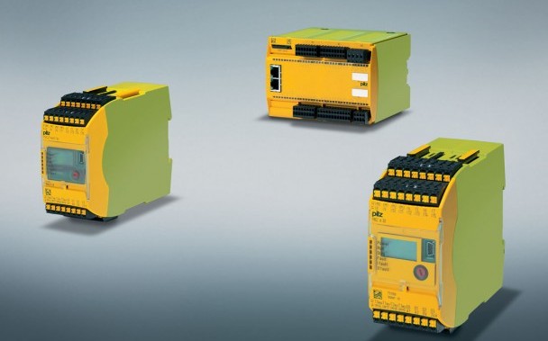

    Pilz , emniyet otomasyon teknolojileri alanında faaliyet gösteren, emniyet ve kontrol teknolojisi konularında eksiksiz çözümler sunan bir şirkettir. Günümüzde daha çok anlaşılan insan değeri ile emniyet otomasyonun vazgeçilmez bir paçası haline gelmiştir. Bu kapsamda Pilz Ege Bölge Satış Sorumlusu Devrim KURDAŞ’la eksantrik preslerdeki güvenlik üzerine konuştuk.
    Preslerde en çok bilinen çift el rölesi haricinde ne gibi güvenlik önlemleri vardır?
    [lightbox thumb=”https://www.kontrolkalemi.com/wp-content/uploads/2014/07/F-Titel-Sensorik-PSEN-2010-04-M.jpg”]
    Devrim Kurdaş “ Çift-El emniyet uygulaması eksantrik preslerde göze çarpan ilk korumadır fakat bu koruma presin sadece görünen kısmıdır tıpkı bir buzdağı gibi, görünmeyen kısmı daha büyüktür. Türkiye 2006/42-AT Makina Emniyet Direktifi’ne taraf bir ülke dolayısı ile Türkiyede üretilen her Makine bu direktife uygun olmalı bu direktifte diyor ki “kumanda sisteminde veya donanımında meydana gelebilecek her hangi bir arızanın tehlikeli bir duruma yol açmamalıdır.” Bu yüzden makine imal edilirken emniyet için üretilmiş ürünler kullanılmalı. Çift-el emniyeti eksantrik preslerde uygulanan emniyet donanımlarından sadece biri bunun yanında acil stop butonları, ışık perdeleri, kam izleme, emniyet kapakları, frenleme ve kavrama , kalıp koruma gibi birçok emniyet donanımı vardır. Bütün bu emniyet donanımlarınında kendi içinde standartları var ve bu standartlar klasik kumanda yöntemleri ile doğru bir şekilde sağlanamamaktadır. Bu gibi yüksek güvenlik gerektiren uygulamalar için Pilz firmasının geliştirmiş olduğu emniyet PLC’si veya emniyet rölesi kullanılmalıdır.
