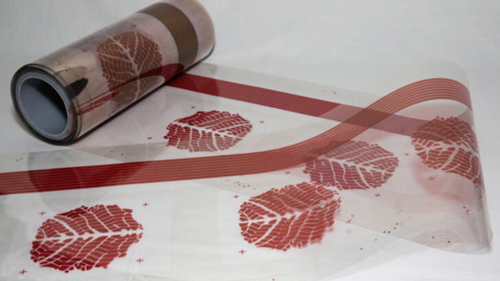

Finlandiya’daki bir araştırma enstitüsü evlerin ve ve binaların iç duvarlarında dekorasyon malzemesi olup, aynı zamanda elektrik üretimi de yapan duvar kağıtlarını yakında piyasaya sürmeye başlayacak.
Aslında bu teknoloji yeni sayılmaz. Fakat maliyet ve estetik gibi nedenlerle yaygınlaşmamıştı. Şimdi Finlandiya Teknik Araştırma Merkezi, VTT, esnek, çekici desenlerde, ve tamamen geri dönüşümlü biçimde fotovoltaik duvar kağıtları üretti. Organik malzemeye dayanan bu güneş panelleri 0,2 mm film olarak istenilen başka bir düzey üstüne kaplanabiliyor.
Geliştirilen teknoloji ile, fotovoltaik film, rula halinde dakikada 100 metre uzunlukta üretilebiliyor. Üretimden çıkan film rulosu, ışık toplayan tabakalar, plastik alt taşıyıcı malzeme ve elektrot uçları hazır olarak çıkmakta. Bunun üstüne ayrıca istenilen grafik desen basılabilmekte. Güneşli, aydınlık bir havada bir metrekareden kabaca 10 vat elektrik elde edilmekte.
Halen üretimde olan güneş panelleri inorganik malzemeden oluşuyor. Organik paneller ise inorganik olanlara göre daha esnek ve güzel görünüşlü. Ancak organikler daha pahalı ve verimsiz. VTT araştırmacıları şimdi aynı pratik özellikleri taşıyan inorganik güneş panelleri yapma çabasındalar. Silikon yerine perovskite denen yeni bir malzeme ile hem verimi beş kat artırmayı hem de maliyeti düşürmeyi öngörüyorlar.
Yakın gelecekte büyük binalarda ve evlerde, salonların, odaların duvarları elektrik üretiminde kullanılacak. Lambaları açtığımızda harcanan elektriğin bir kısmını geri kaznıyor olacağız.
