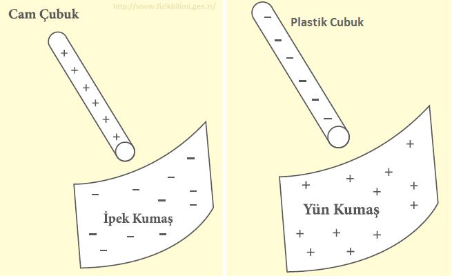

Pozitif yüklü cisimler
Üzerinde artı yük fazlalığı olan cisimler artı yüklü cisimler olarak anılmaktadır. Bir cismi pozitif yüklü duruma getirmek için üzerinden elektron almak gereklidir. Yani elektron kaybeden cisimler pozitif yüklü hale gelirler. Bu cisimlerde proton sayıları elektron sayılarından fazladır.
Negatif yüklü cisimler
Kendi üzerine elektron alan cisimler negatif yükle yüklenmiş olurlar. Bu cisimlere negatif yüklü cisimler denmektedir. Elektron alan cisimler negatif cisimler olarak adlandırılır. Bu cisimlerde proton elektron sayısı proton sayısından daha fazladır.

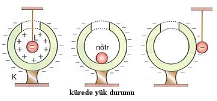

Elektriklenme olayı
Elektriklenme olayı elektron alışverişi ile gerçekleştirir. Bunun için elektronlar başroldedir. Her atomun yörüngesinde bulunan, kolay koparılabilen valans elektronları bulunmaktadır. Bu elektronların cisimler arası transferleri ile elektriklenme olayı gerçekleşir. İletken sayılan cisimler serbest elektron sayıları fazla olan cisimlerdir. Elektron sayısı arttıkça iletkenlik artar.
Elektriksel yüklerin özellikleri
  • Elektrik yükleri küsüratlı olmaz, tanecikli yapıdadır
  • Artı ve eksi olarak adlandırılırlar
  • Bütün elektriksel hareketler elektronlar tarafından gerçekleşir
  • Eksi yüklü cisimler elektron kazanmış, artı yüklü cisimler elektron kaybetmiş cisimlerdir.
  • Toplam yük bütün elektriksel olaylarda korunur
  • Aynı yüklü cisimler birbirini iter, zıt kutuplu cisimler birbirini çeker, nötr cisimler birbirilerine kuvvet uygulamazlar.
