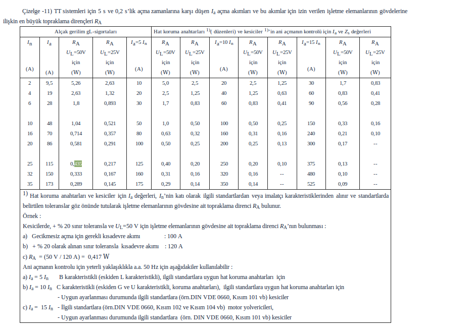

TT sistemlerde sigorta ile korumada
RA = 50 / Ia Formülünden bulunan RA değerinin ölçülen değerden büyük olmalıdır.
Rx < RA
RA = Hesaplanan topraklama direnci
Rx = Ölçülen topraklama direnci
Ia = B karakteristikli sigortalar için 5 x In
C karakteristikli sigortalar için 10 x In
D karakteristikli sigortalar için 5 x In
In = Devre kesici sigortanın nominal akımı

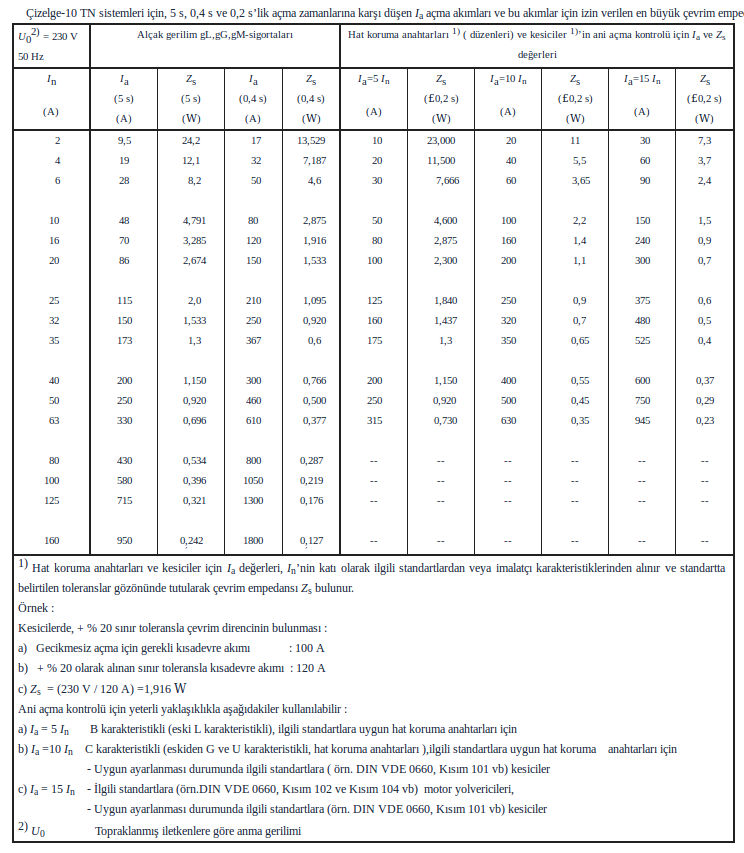

TN sistemlerde sigorta ile korumada
Zs = U0 / Ia
Zx < Zs
U0 = Topraklanmış iletkenlere göre anma gerilimi
Zs = Hesaplanan sınır çevrim empedansı
Zx = Ölçülen çevrim empedansı

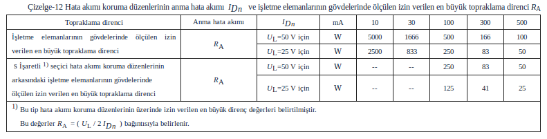

Sistemde Kaçak Akım Koruma Rölesi Bulunması Durumunda
Örnek Alçak Gerilim Topraklam Raporu Forumu
ELEKTRİK TESİSLERİNDE TOPRAKLAMALAR YÖNETMELİĞİ
Eğer şebeke gerilimi kaçak akım rölesi üzerinden sağlanıyorsa sigorta akımı 30 ma veya 300 ma olarak hesap edilir. Tekbir topraklama çubuğu bile topraklama için yeterli olur.
