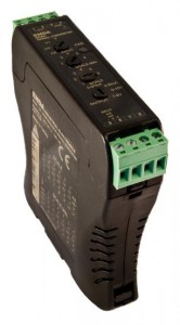

    ECCC ENDA Konfigüre Edilebilir Akım Çevirici
    ECCC akım çevirici
    Akım trafosu 5A veya Şönt direnç 60 mV ile aynı cihaz üzerinden seçimli olarak giriş tipi kullanılabilir.
    AC-DC ve True RMS ölçüm tipleri seçilebilir.
    0-20mA, 4-20mA, 0-10V, 1-5V çıkış tiplerinde istenilen kullanılabilir.
    Opsiyonel İzoleli RS485 Modbus RTU haberleşme seçeneği ile veriler haberleşme hattı üzerinden alınabilir.
    Haberleşme adresi cihaz üzerinde trimpot ile kolaylıkla ayarlanabilir.
    ECVC  ENDA Konfigüre Edilebilir Gerilim Çevirici
    100V AC/DC ve 500V AC/DC giriş seçenekleri ile yüksek doğruluklarda ölçüm yapabilir.

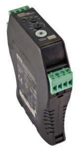

    ECTC ENDA Konfigüre Edilebilir Sıcaklık Çevirici
    ECTC sıcaklık çevirici
    T/C, PT-100 ve NTC giriş seçenekleri; T/C da J, K, S ve R, NTC de 10k NTC sensör desteklemektedir.
    PT-100 için 3 uçlu veya 2 uçlu bağlanabilir.
    Ayarlanabilen geniş sıcaklık skalası trimpot ile kolaylıkla ayarlanabilir.
