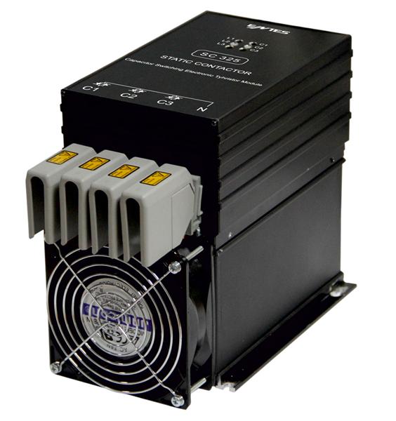

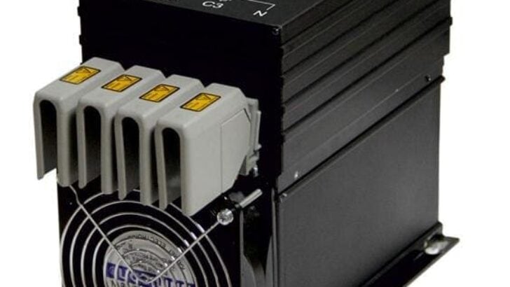

Entes yeni ürünlerini win’2014 fuarında tanıttı. Entes yeni ürünü statik kontaktörü ziyaretçilerin beğenisine sundu. SC Serisi statik kontaktörler, hızlı devreye girip çıkan sistemlerde kullanılır. SC serisi statik kontaktör kullanımıyla kondansatörler,  1 periyotluk (20ms) süre içinde devreye alınıp çıkartılabilmektedir. Böylece punto kaynak makinaları, vinçler, ark ocakları gibi kısa süreler içinde devreye girip çıkan  yüklerin kompanzasyonunu etkin bir şekilde yapabilmektedir.
Genel Özellikler:
  1. 20ms’den kısa tepki süresi
  2. RS-485 ve DC gerilim ile tetikleme
  3. Reaktör termik girişi
  4. Uyarı LED’leri
  5. Kolay Montaj
  6. Sessiz Çalışma
  7. Maksimum sıcaklık ve maksimum yükte sürekli çalışabilmeye olanak sağlayan soğutucu tasarımı
  8. Yüksek harmonikli ortamlarda FFT yöntemi ile yüksek güvenilirlik
Özellikler:
işletme gerilimi 440V/690V
Maksimum Güç 25/50 KVAr
Frekans 45-65 Hz
Tetikleme 5-30 VDC
Çalışma sıcaklığı -10Co, +55Co
Depolama sıcaklığı -10Co, +75Co
Nem %95
Koruma sınıfı İP-00
Standart EN 60947-1
Boyutlar 275,7mm x 140mm x 212,1mm
