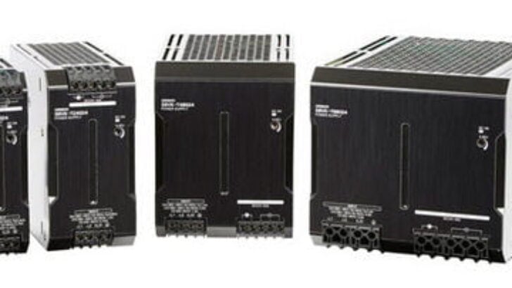

S8VK serisinin devamı olarak, 4 ayrı güç modeline sahip yeni bir üç fazlı Güç Kaynağı olan S8VK-T’yi Omron piyasaya sürdüğünü açıkladı.
Üç fazlı S8VK-T’nin oldukça geniş skalada (-40 ila +70ºC) çalışma sıcaklığı vardır. Aynı zamanda bu model yüksek titreşime karşı çok dayanıklıdır ve en zorlu koşullarda bile stabil biçimde çalışır. S8VK-G tek faz güç kaynağı ile aynı özelliklere sahiptir.
Hızlı ve kolay kurulum için bütün S8VK-T modelleri istenirse DIN raya monte edilebilir. Çift DC çıkış terminali (2 pozitif ve 3 negatif kutup olmak üzere) kullanıcıya daha esnek kablolama olanağı sundu.
Özellikler:
  • Giriş akımı: 3 x 320 ila 576 VAC, 2 x 340 ila 576 VAC
  • Güvenlik Standardı, UL 508, ANSI 12.12.01, EN 50178, EN60950-1, UL 60950-1, CSA No. 60950-1, EN 60204-1 PELV, EN61558-2-16 Emniyet Transformatörü. Lloyds Patent
  • EN/IEC 60529 direktifleri çerçevesinde koruma sınıfı IP20
  • EMI Class B
  • 120%  fonksiyoru
