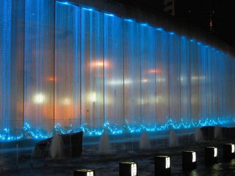

Fiber-Optic-Waterfall-Fiber-Optic-Curtain-KFC-021-
Fiber optik aydınlatmada merkezden bir ışık kaynağı vardır. Bu kaynaktan çıkan kılcal plastik veya cam fiber optik kablolarla ışık istenilen yere taşınır. Tek bir Işık kaynağından 16 ile 400 arası kablo çıkar ve tüm kablolar aynı ışık enerjisini aynı verim ile istenilen mesafeye iletir. İletilen ışık kaynağına sonlandırıcı muf yerleştirilir.Bu sayede ışık kaynağından alınan ışık direk fiber optik armatüre veya çıplak uca iletilerek istenilen mekanda aydınlatma sağlanır.
