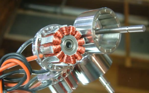

Fırçasız DC Motor (Brushless Motor)
![Fırçasız DC Motor (Brushless Motor)](https://www.kontrolkalemi.com/wp-content/uploads/2014/07/BLDC-motor-e1405112871551.jpg)

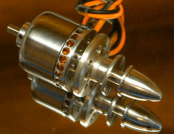

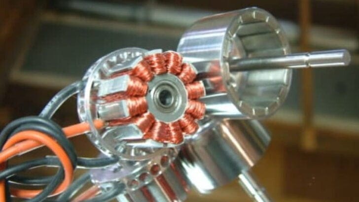

Fıçasız dc motorlar (BLDC) günümüzde yarı iletken teknolojisinin gelişmesi ile birlikte hobi başta olmak üzere birçok alanda kullanılmaktadır.
Fırçasız dc motorları (BLDC) inrunner ve outrunner olarak kendi aralarında ikiye ayrılır. Bu motorlar 3 fazlı asenkron moroelara yapı ve çalışma prensibi olarak neredeyse aynıdır. Fırçasız dc ( BLDC) motorlarda sargılar rotorada veya statorada olur ve bu kısım sabit yani duran kısımdır döner kısımda asenkron motorlardan farklı olarak güçlü neodyum mıknatıslar tercih edilirlerek daha güçlü ve verilmi olmaları sağlanır.

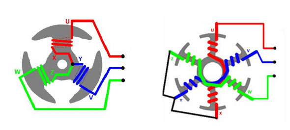

Sarılan sargılar birbirini dik kesecek şekilde oluklara yerleştirilir. Bu yerleştirilen sargılar yıldız veya üçgen bağlanabilir.
Yıldız Bağlantı
Bobinlerin çıkış uçlarının birbirine bağlandığı bağlantı şeklidir.
- Düşük Hız
- Yüksek Tork
Üçgen Bağlantı
Bobinin çıkış uçları diğer bobinin giriş uçlarına bağlandığı bağlantı şeklidir.
- Yüksek Hız
- Düşük Tork
