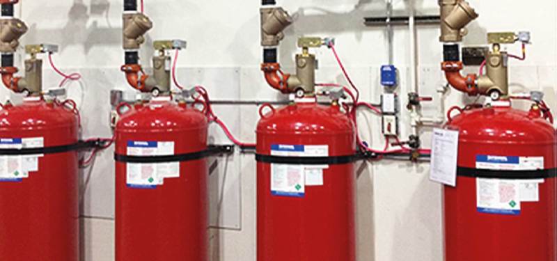

FM 200 söndürme sistemi bir gazlı söndürme sistemidir. FM200 yangın söndürme sistemi içerisinde HFC227-ea söndürücü ajan bulunmaktadır. FM200 gazlı yangın söndürme sistemleri çevre dostu bir söndürme sistemidir ve birçok önemli merkezde bu söndürme sistemleri kullanılır.
Yangın söndürme sistemleri çeşitlerinden olan gazlı söndürme sistemleri içerisinde kullanılan halon gazlarının kullanmasının yasaklanmasıyla temiz gazlı söndürme sistemi olan FM 200 söndürme sistemleri yaygınlaşmaya başlamıştır. FM200 gazlı yangın söndürme sistemleri, temiz gazlı söndürme sistemleri çeşitleri içerisinde söndürme gücü ve etkisi en yüksek olan söndürme sistemidir. FM200 gazlı söndürme sistemi fiyat durumu ürünün kalitesine göre de farklılık göstermektedir.
