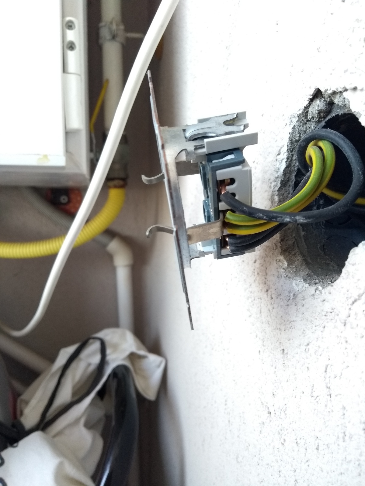

Evdeki prizin biri çalışmıyordu açıp baktığımda + olduğunu düşündüğüm bir kablo eksik bağlanmış bu yüzden o priz çalışmıyor . bu prizi nasıl çalışır hale getirmenin bir yolu var mı ?

satın aldığımda öyleydi ,şimdi ben değiştirmeyi düşünüyorum. çalışmayan duvar prizi hakkında fikriniz var mı? bunun bir kablosu eksik ve çalışmıyor nasıl çalıştırırız?
Evde kullanılan , alternatif akım dediğimiz elektrik sistemınde ( araclardaki gibi ) + ve - olmaz. Resımde, bir kutupda 1 diğerinde 2 kablo görunuyor. Ya , 1 kablo olana atlama yapmarken cıkmıs veya kablo alınmamaıs, yada diğerinden yandakı anahtara faz atlaması yapılmış. Forumda eskı uyesiniz ama, gelin siz tesisatcı bir arkadasdan yardım alın. Canınıza, malınaza zarar gelmesin.

Priz kablosunun giriş ve çıkış yerlerini siz biliyorsunuz ve priz içi ( kasa ) boru tam gözükmüyor .
Kablo takibi yapılması gerekir .
Priz atlaması yapılmış gibi kablo eksikliği var ( başka bir sebebten ek taşıması olabilir .)
Kablolar ( faz ve nötr siyah ) aynı renkler olması iyi değil .
Kombi enerjiyi nereden alıyor konu prizin üstünde siğorta veya priz var gibi duruyor .
Normalde prize faz nötr ve toprak olmak üzere 3 kablo gelmesi gerekir. Anlaşılan sizin prizinizi buat gibi kullanılıp o prizden başka bir prize kablo çekmişler. Fotoğraftaki prizde faz veya nötr bir damar eksik gözüküyor, tesisatı takip edip eksik olan kabloyu bulmanız gerekir.

kombi enerjiyi sigortasından alıyor . acaba takılmadı yada çıktı mı diye boruya baktım. o bir kablo hiç gözükmüyor . yanında bir priz daha var onda da şu tek duran siyah kablonun yanında kırmızı bir kablo var . ev 2016 yapımı fakat biraz üstün körü işçiliği var . ilk geldiğimde prizden fişi çekince prizler komple fişle geliyordu ben sıktım .

faz kısmı eksik anladığım kadarıyla . görünce acaba oradan kombinin sigortasına mı çektiler diye düşündüm çünkü yanında kombi sigortası var . onun takibini yapıp tamamlayacak bilgim yok herhalde o priz öyle kalacak. evdeki diğer prizlerin kabloları hep sarı ve siyah mesela . birinde kahverengi de vardı . elektirikden anlamam ama farklı renklerde olması gerekiyor diye düşünüyorum .

öyle uzaktan olacak iş değil karışık iş.
