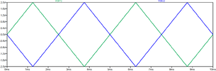

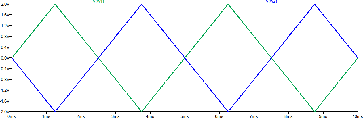

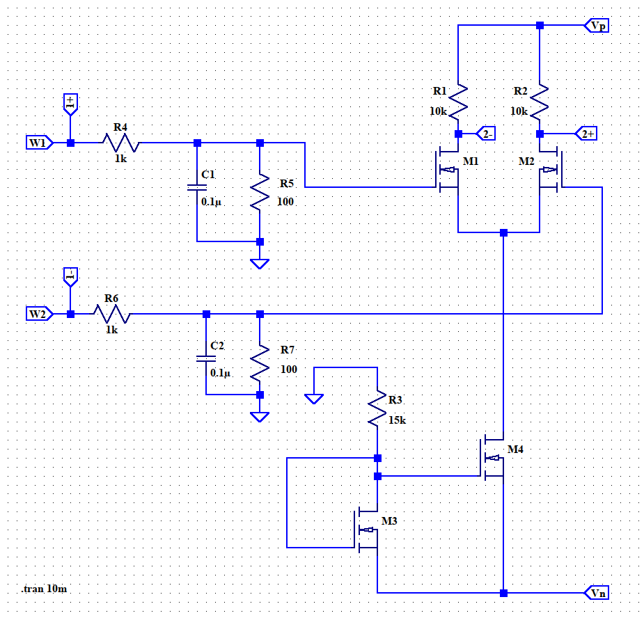

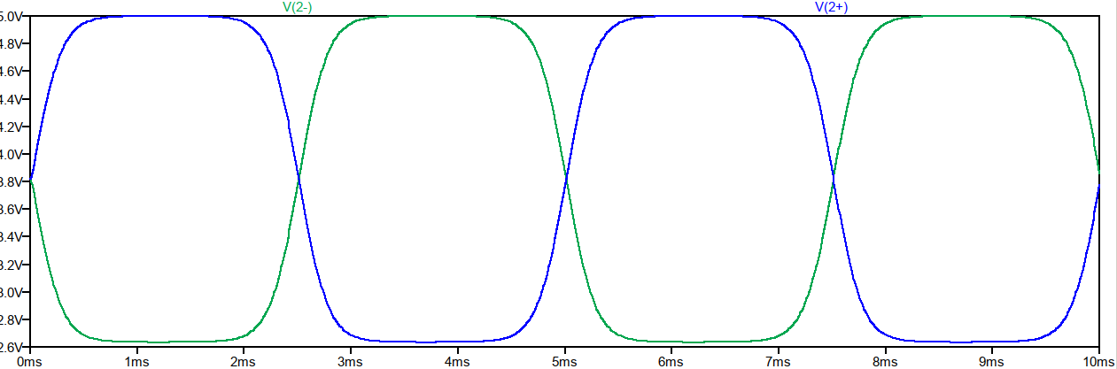

Bu bir fark yükselteci. W1 ve W2 girişlerine uygulanan sinyaller şu şekilde. Dikkat ederseniz bu sinyallerin arasında 180 derece faz farkı var.

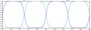

Fark yükseltecinin 2+ ve 2- çıkışlarında bu sinyaller nasıl gözüküyor ona bakalım.

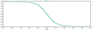

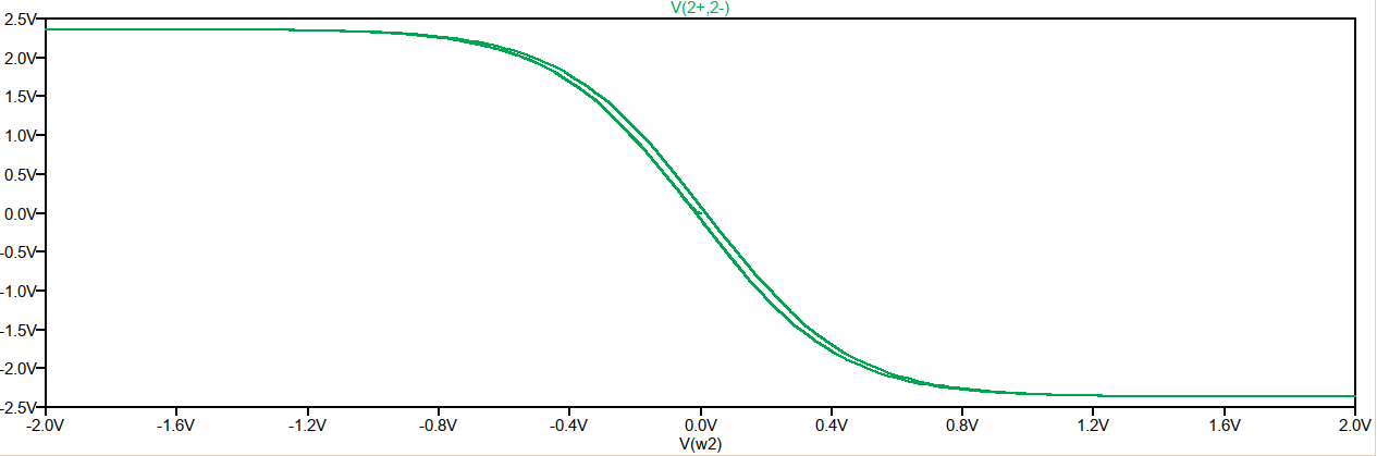

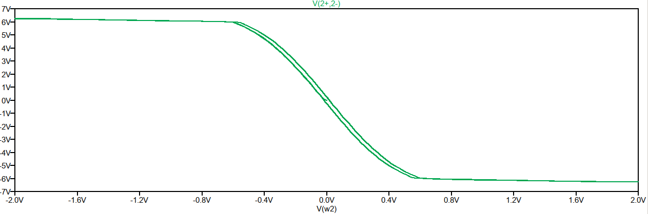

Şimdi konumuza geri dönelim. Burada kıvrım izleyenin yaptığı aynı işi LTSpice benzetim programı ile yapıyorum. y ekseninde fark yükseltecinin çıkış uçları olan 2+ ve 2- uçlarındaki gerilimi, x ekseninde ise giriş ucu olan w2'deki gerilimi gösteriyorum.
Eğer bir kıvrım izleyen kullanıp bunu bu devrede kullansaydık sanırım benzer bir çıktı verirdi.

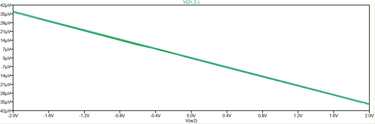

Şimdi çok ilginç bir şey yapıyorum. Alt tarafta mosfetlerden oluşan bir akım kaynağım var ve burada akımın miktarını ayarladığım bir R3 direncim var. Bunu 15K'dan 5 K'ya düşürüyorum.
Aktarım işlevini gösteren grafiğin, ya da yükseltecimin imzasının nasıl değiştiğini görebiliyormusunuz.
Şimdi biraz daha düşürüp R3'ü 1K yapıyorum.
Gördüğünüz üzere kıvrım izleyen bize devre üzerindeki bir değişimi (bu bir arıza da olabilirdi) kolayca gösterdi.
