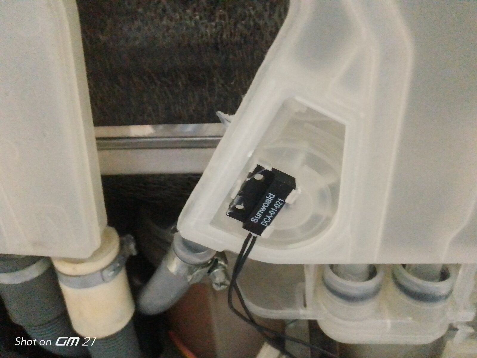

Su cebinin üzerinde nasıl bir sigorta var? Sigorta dediğiniz reed anahtar olmasın?
Marka model fotoğraf vs paylaşırsanız...
Samsung marka, dw60m5042fw model
Red anahtar başka taktım. Gene 4C hatasi verdi

Sigorta dediğiniz tahmin ettiğim gibi reed anahtar. Makine su alırken buzzer fasılalı ötüyor dediğinize göre reed anahtar sağlam olmalı, türbinin pervaneleri reed anahtar önünden geçtikçe anahtar konum değiştirdiği için buzzer fasılalı ötüyordur.

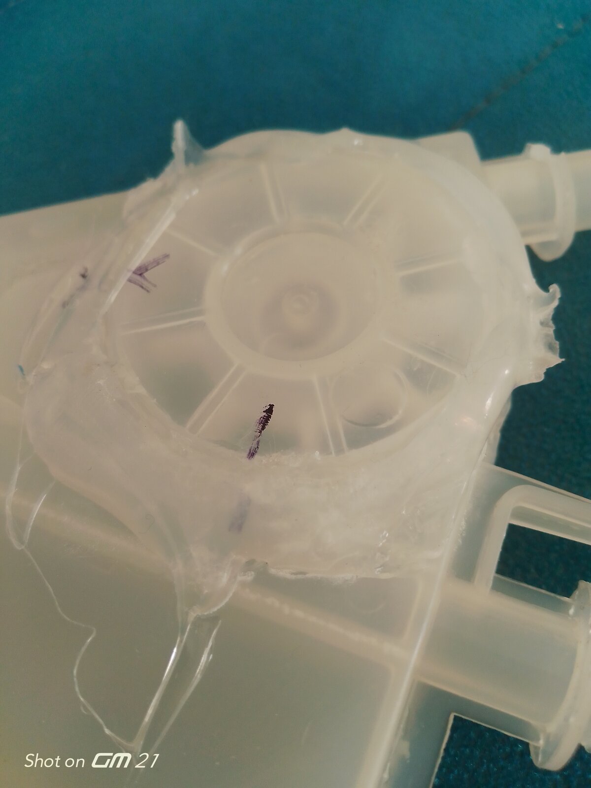

Şu cebinin içindeki pervaneyi çıkarmak icin su cebinin pervaneye ait kısmını keserek çıkardım. İçindeki mıknatıs çarkın ortasıdaki yuvasında gevsekti. Yani pervane ayrı dönüyor, mıknatıs ayrı dönüyor. Mıknatısı yapistirdim. Tekrar yerleştirip yapıştırdım. Montajladim. 4C hatası iki gündür yok. Yapistirdigim su cebinin bazı yerlerinden çok az damlatiyor ama benim için önemli olan sorunun kaynağını görmüş olmam. İki gündür makine testte. Şimdilik sorun görünmüyor. Forumda değerli yorumlarınız için teşekkürler...
Su cebinin içindeki pervane üzerindeki mıknatısı müdahale etmek için kesip yapıştirdiğım yere ait görsel.
