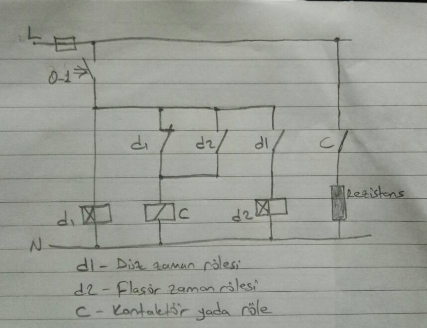

Benim yapmak istediğim şu:
Elimdeki rezistansı (200W, maximum 200 derece) 1 saat ısınacak. Daha sonra 5 dak. kapa- 5 dakika aç. Bu çalışma 5 dakikalık periyodik çalışma sistem kapatılana kadar devam edecek.
Bu çalışmayı tek zaman rölesi ile yapabilirmiyim. Ben Enda EM4401'i inceledim. Pek mümkün değilmiş gibi geldi (ya da ben göremedim). Tek zaman rölesi ile olmazsa mecburen 2 zaman rölesi kullanmak zorunda kalacağım.

Entes MCB-7 sanki 2 zamanı kontrol ediyor. Yani ON ve OFF sürelerini kontrol ediyor gibi. Benim yapmayı düşündüğüm 3 farklı zamanı içeriyor. Yani önce 1 saat (değişebilir belki yarım saat-ayarlanabilecek ) ısıtma. Daha sonra 5 dk (değişebilir) OFF olacak enerjiyi kesip biraz soğutacak. Daha sonra 5 dk (yine değişebilir) ON olacak, tekrar ısıtacak. Böylece ısıyı 200 derecenin altında yaklaşık 160-170 derece civarlarında tutmak istiyorum.
MCB-7'nin kataloğuna bakınca sanki 1 saat çalış 5 dk bekle tarzında bir çalışmayı periyoda bindirebiliyorum gibi geldi.
Eğer benim dediğim çalışmayı yapıyorsa biraz açıklayabilirmisiniz. İyi çalışmalar.
sanırım siz ilk başta 1 saat çalışmadan sonra 5 er dakikalık periyotlar halinde çalışmasını istiyorsunuz.O zaman iki kontaktor 1 flaşör zaman rolesi ve bir duz zaman rolesi ile kumanda devresi yaparak bu sorunu aşabilirsiniz.Once duz zaman rölesi ile çalıştırır daha sonra düz zaman rolesini ( 1 saat sonra )bir kontaktor devreden çıkarıp flaşor zaman rolesi devreye girer ve 5 er dakikalık periyotlar halinde çalışma devam eder
Ekstradan 1 adet normal zaman rölesi ile dediğin olur. Nasıl start vereceğine bağlı olarak 1 adet kontaktör de eklemen gerekir. Nasıl start vermeyi düşünüyorsun

Teşekkürler. Evet dediğiniz çalışmayı yaptırmayı düşünüyorum.
İlginiz için teşekkürler. Sistemde başka bir ısıtıcı daha var. Onun anahtarını açınca tüm ısıtıcıları açmış olsun diye düşünüyorum. 0-1 mandal anahtar ile start vermeyi düşünüyorum.
Yeterli imkanım olmadığından elle çizdim. Bu devre istediğiz gibi çalışıyor. Umarım işinizi görür
ferhat arkadaşım duz zaman rolesini devreden çıkarıp flaşor zaman rolesi çalışacak sizin çizmiş olduğunuz şemada flaşor role düz zaman rolesi çalışırsa çalışıcak
Arkadaşın istediği 1 saat çalışıp sonrasında 5 dk ara ile durup çalışacak. Dikkat ederseniz start verince d1 düz zaman rölesi ayarlandigi süre sonunda kontağını kapatıp d2 flaşör zaman rölesi ile devreye alıyor. Anahtardan durdurana kadar d1 sürekli devrede olduğu için d2 de flaşör zaman röleside devrede.

ferhat666k arkadaşımızın çizdiği devre çalışır gibi duruyor. Şu an işler yoğun olduğundan başka işlerle uğraşıyoruz. Diğer işleri bitirince bunun uygulamasına anca geçeriz. İlginiz için çok teşekkürler.
