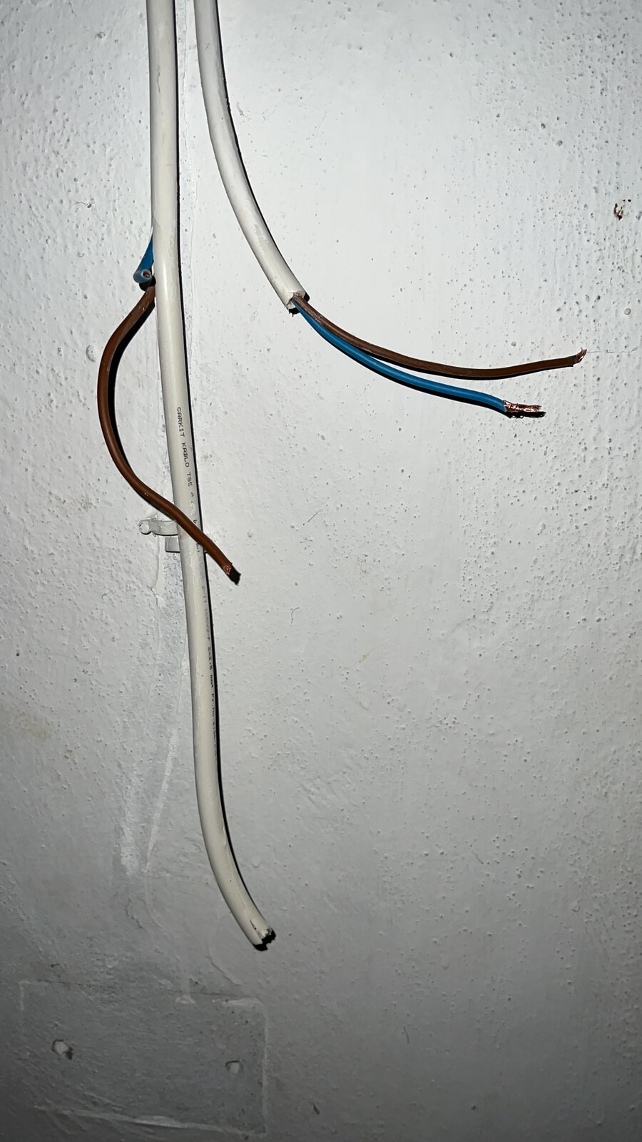

İki kablodada elektrik var?
Sertkaya34
29 Eki 2022
2
24
Priz bağlarken kablolar büyük ihtimalle yanlış bağlanması sonucu kabloda alevlenme oldu ve sonrasında elektrik gitti şuan kontrol kalemi ile kontrol ettiğimde iki kablodada elektrik var fakat hiç bi şekilde lamba veya diğer prizlerimi kullanamıyorum sebebi veya çözümü nedir topraklama yok sadece mavi ve kahverengi kablo var ve ikisindede elektrik var
    194.9 KB · Görüntüleme: 50
Hattınızda nötr kopmuş olabilir.buat baplantısını kontrol edin
