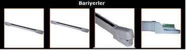

genelde ışın bariyerleri 1 ve 2 ışınlı bariyerlerde vericiye + - baglamak yeterli alıcıya + - panele gidecek olan zon kontaklarını bağlamak yeterli olur,bu bariyerlerin güneş ve çevre ışıklarından etkilenmeleri fazladır.
3 ve daha fazla ışınlı bariyerlerde senkronizasyon oldugundan ,bariyerler arasına iletişim kablosu çekilir,bu kablo 1 veya 2 kablo çekilir.
TURSAELEKTRONİK in ürettigi bariyerler arasında tek iletişim + - bağlanmaktadır. iki bariyerdede tamper kontağı kapak açılmasına karşı ,alıcı ünitesin de zon kontagı N/NC BAGLANIR. boy fotosellerde dış ortamda kullanıldıgın dan 2 ışın kesme prensibi ile çalışır.
