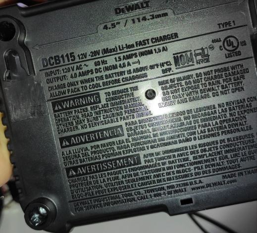

Merhaba arkadaşlar bir DeWALT marka şarj aletim var ve üzerinde 120V yazıyor ülkemizde 220V prizler. Bunu nasıl dönüştüre bilirim, Yani 120Voltu 220Volta dönüşmesi lazım.
Ekte ürünle ilgili resim paylaşılmıştır ama watt değeri yazmıyor.
Not: Ürün yurt dışı ürünüdür
Ürün marka model : DeWALT-DCB115

220 - 110V Transformatör / Voltaj Çevirici Adaptör kullan​
Şarj aletini görelim.
Çıkış kaç volt.
Aynı voltajda başka bir çözüm olabilir.
    73 KB · Görüntüleme: 4
120V yazıyor üzerinde 110V işimi görür mü ? ve 50watt da transformatör var 500watt da var. Hangisi uygun lütfen yazarsanız sevinirim.
Resim paylaşmıştım ama tekrar paylaşa bilirim.
İşinizi görür. Örneğin ülkemizde 220-230VAC arası kullanmamız gibi.
Orada tam anlamadım Çıkış 12-20 volt diyor sanki.
Eğer öyle ise laptop şarj aleti olabilir.
İçini açıp bakılabilir
