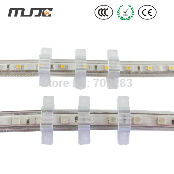

Merhabalar,
alçı tavan arasına şerit led döşemeyi düşünüyorum. Mesafe 16 metre, metresi 14.4 w tan 1.2 amper çeken rgb şerit led 19,2 amper çeker. 30 amperlik güç kaynağı uygun. Kontrol cihazı 432 w lık kontrol edebilirim.
Buraya kadar sıkıntı yok. Rgb şerit Ledleri alçı tavan arasına montajla ilgili biraz inceleme yaptığımda bandının çıkarılıp direk yapıştırılacağı veya çift taraflı bandı yapıştırıp sonra üzerine şerit led yapıştırılır gibi bilgilere ulaştım. Birde alüminyum çıtaların monte edildikten sonra yapıştırılması gibi uygulamalar okudum. Bu bana biraz tuzlu geldi.
Birde dengeleme denilen aslında dc gerilim düşümü nedeni ile şerit ledlere paralel kablo döşenerek belirli noktalardan ledlere paralel kablo bağlanması gerekliliğini öğrendim.
Öğrenmek istediğim led montajı nasıl yapılmalı. Profesyonel arkadaşlar bunu nasıl yapıyorlar. Değerli fikirlerinizi almak istiyorum.
Benim aklıma yapıştırıp sonra düşmesinler diye 1-2 metre aralıkla üstünden kroşe tarzı bir şeyle tutturmak geçiyor.
Kolay gelsin.
