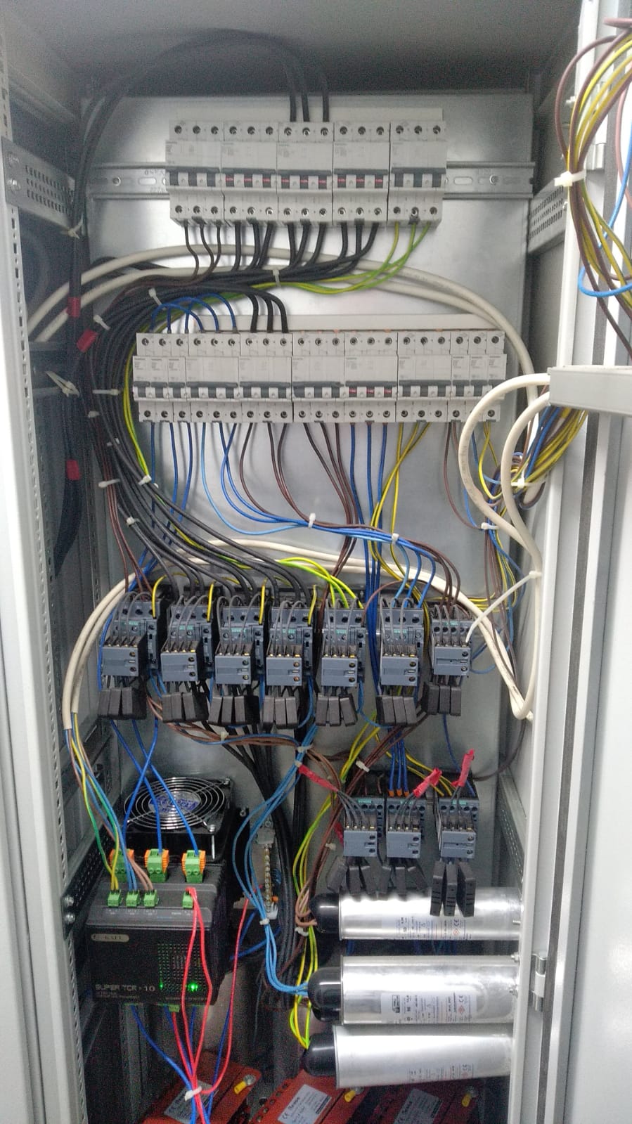

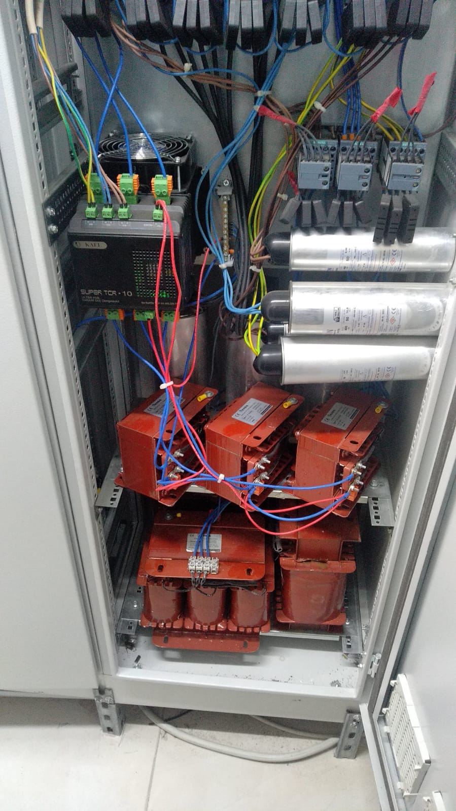

İyi aksamlar.Kamu da elektrik teknisyeniyim.Bagli bir kurumda kompanzasyon,kapsitiften cezaya girmis.Kontrol etmem söylendi.Pek anlamadigim şont reaktor+kondansatörlu sistem mevcut.
Bu kurumda bilgisayarlar,yazicilar,upsler,klimalar ve bir cok elektronik cihaz mevcut.
Onceden sistem saglikli calisiyorken şimdi böyle birşey olmasından öturü, kurulumdan sonra ilave elektronik cihazlarin gelmis olmasi,dolayisiyla şont reaktörün yetersiz kalmasi gibi bir dusuncem var.
Endekse baktigimda
1.80: 14.536,48
5.80: 0.040
8.80: 7.507,96
28 gunluk faturam bu.
Simdi burda sorun bariz sekilde asiri kapasitif gorunuyor.Ama enduktifin de bu kadar düşük olmasinin sebebide mi asiri kapasitif yazmasi?Şont reaktorlerle ilgili sorun var gibi görünüyor henuz bakmadim ama,eger yetersiz şont reaktor olmasi durumunda kapasite artırımına gidilse bu durum duzeltilebilirmi.Hayirli aksamlar simdiden yardimlariniz için teşekkürler
    207.3 KB · Görüntüleme: 33
    217.9 KB · Görüntüleme: 34
Sürekli devrede kalan kondansatör yok ise, endeks farklarını değerlendirip, RGKR üzerinde varsa bilgileri de değerlendirerek uygun reaktör gücü hesaplanmalı ve sisteme dahil edilmelidir.
Bu gibi durumlarda mevcutları koruyup ilave reaktör yapmanız daha ekonomik ve birbirine yedek oluşturur. İlave reaktörleri RGKR bağımsız olarak sistemin güç katsayısını ölçüp reaktör sürücüyü tetikleyebilecek, analizör, veya cihazlar var. ALRON elektronik ve Corbus Elektronik firmalarında işinize yarayacak ürünler var.
İyi akşamlar.Sorunu çözüldu.Detayli anlatmak istiyorum.Sistemin yanina geldigimde RGKR sinin ayarlarina baktim olmasi gerektigi gibiydi.Ve sadece 1 kadaeme şont kontaktorü cekiliydi.12 kademe kondansatör,3 kademe 5 er kvar şont reaktör icin uygulama yapilmis.1,5*3 tanede sürücü ile yol verilen şont reaktor var. Kademeleri test ettim sorunsuz devreye alinip veriliyordu.Dolayisiyla RGKR arizasini saf disi biraktik.150/5 akim trafosu kullanilmisdi.Roledeki ayar 30 olarak girilmiş,dogru.Ama bu kadar kapasitif yazmasina ragmen tek kademe şont reaktor kontaktorünun devrede olmasi garip geldi.Bina giris sigortasindan akım olctum 60 amper cikti.Roleden baktigimda 16 amper okudum.Sasirdim.Tekrarladim olcumleri ve anladim ki role ve kompanzasyon sisteminde hata yok,o gorevini yapiyor ama tabiiki gorebildigi guce gore kademe ayari yapiyor.Yandaki dagitim panosunu inceledigimde akim trafolarindan daha once alinmis bir hat gordum.Sisteminintam anlamasam da,jenerator icin alinmis transfer oanosuna girmiş,dönüp ayni panoda farkli yerlwri beslemis.Yani jenerator tum binayi degil kritik yukleri beslesinler diyerek ayrim yapmislar ama bunu degisik sekilde yapip,RGKR sinin olcdugu degerle,asil akim dgeri arasinda fark olsdurmuslar.Dolayisiyla sistem hatali olcum yapmis ve hatali kompanze etmis.Baglantiyi değiştirdiğimde roledeki degerle bina girisi akim degerleri birbirini tuttu ve şak diye 3 kademe şontu devreye aldi.Dolayisiyla jeneratorun montajini yapana rahmet okudum.
