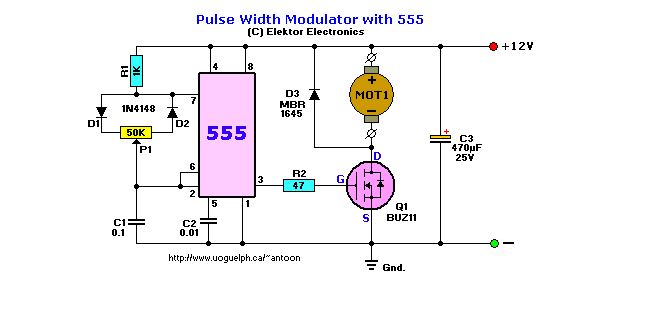

Anladım birde dedin ya motora 13V zararı olmaz diye peki 12V hız kontrol devresi yapacağım orada sıkıntı yaratırmı 13V bahsettiğin kondansatör milifaratmı mı microfaratmı acaba birde kullancagım direnç kaç ohm ve gücü ne olmalı acaba.
Hiç bir zararı olmaz. Zaten yapacağınız devrede büyük ihtimalle LM7812 regülatör vardır. Çünkü bu devreler genelde 12-24 v. veya 24-48 v. aralığında çalışan devrelerdir. Sadece kumanda kaç voltla çalışıyorsa kumanda için bahsettiğim 78xx regülatör vardır.
Ekran Alıntısı.JPGBahsettiğim hız kontrol devresi
Evet, basit devre. Üzerinde regülatör yok ama 2-3 v. yüksek olması sorun çıkarmaz. Q1 isimli BUZ11 mostefine alüminyum soğutucu bağlamayı unutmayın.

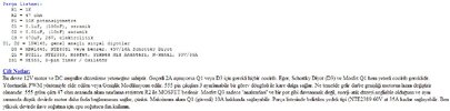

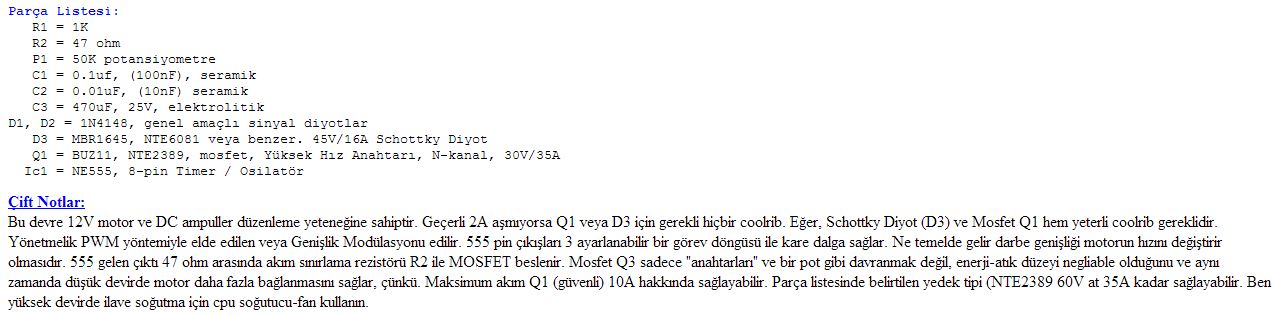

Ekran Alıntısı.JPGburada Q1 D3 için farklı farklı bir kaç eleman verilmis bana 10A lazım bunlardan hangisini kulanmalıyım
