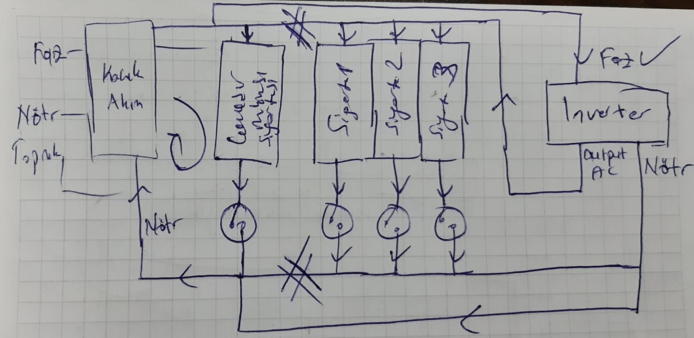

1 kw lık tam sinüs akıllı solar inverterim var. Bunu off grid hibrit olarak ev tesisatını besleyip faturaları düşürmek için kullanmak istiyorum.
Sigorta kutusunda çamaşır makinası hattı ile diğer sigortaların fazını ayırdım. Çamaşır makinası invertere fazla geleceği için onu sistemden ayırdım. Faz sadece çamaşır makinası sigortasına bağlı olacak diğerleri inverterden beslenecek.
Solar inverter balkonda olduğu için sigorta kutusundan faz çekmek çok maliyetli olacak o yüzden en yakın priz hattı üzerinden diğer aletlere faz vermek istiyorum. Bunu nasıl yaparım? İnverter giriş çıkışlarına sigorta vs nasıl bağlarım? (Inverter fazını ve nötürü çamaşır makinası hattından alacam.)

Merhabalar.
Öncelikle çamaşır makinasından başka neler var evde?
Örn: bulaşık makinası, fırın, ütü vs vs.
Merhabalar.
Fırın, buzdolabı, ütü, kombi, elektrik süpürgesi var. Şimdi siz deyince sadece çamaşır makinasını ayırmak yetmez. Kombi ile buzdolabını alsak yeter.

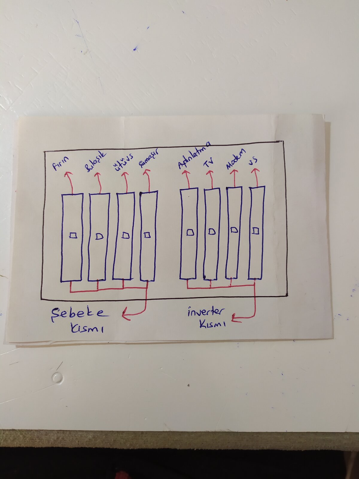

Tesisat aboneliğiniz tirfazemi monofazemi sormadım ama, bahsi geçen işlemin yapılması için daire içindeki sigorta kutusunda bulunan sigortalara 2 kaynak şeklinde besleme yapılırsa çok daha güzel olur.
Örnek çizim aşağıda dır.
Kablo çekmekten kaçınmayın derim.
Hatta en kötü ihtimalle sigorta kutusundan yola çıkarak buatlar aracılığı ile inverter a en yakın noktaya tek damar bir kablo çekmeye bakın.
Bu tek damar kablo sigorta panosunda,inverter grubu için duzenlenen sigortaların besleme fazı olacak.
Sonrasında ise gerekiyorsa buatlarda düzenleme yapmak suretiyle tesisatı ayırma imkanınız olabilir.
Tabi en önemlisi uygun şekilde boru atılmış ve kabolalama yapılmış ise

Ev kiralık olduğu için sistemi çok değiştirmek istememiştim. En sağlıklısı sizin dediğiniz şekil. Teşekkür ederim açıklamalarınız için.
