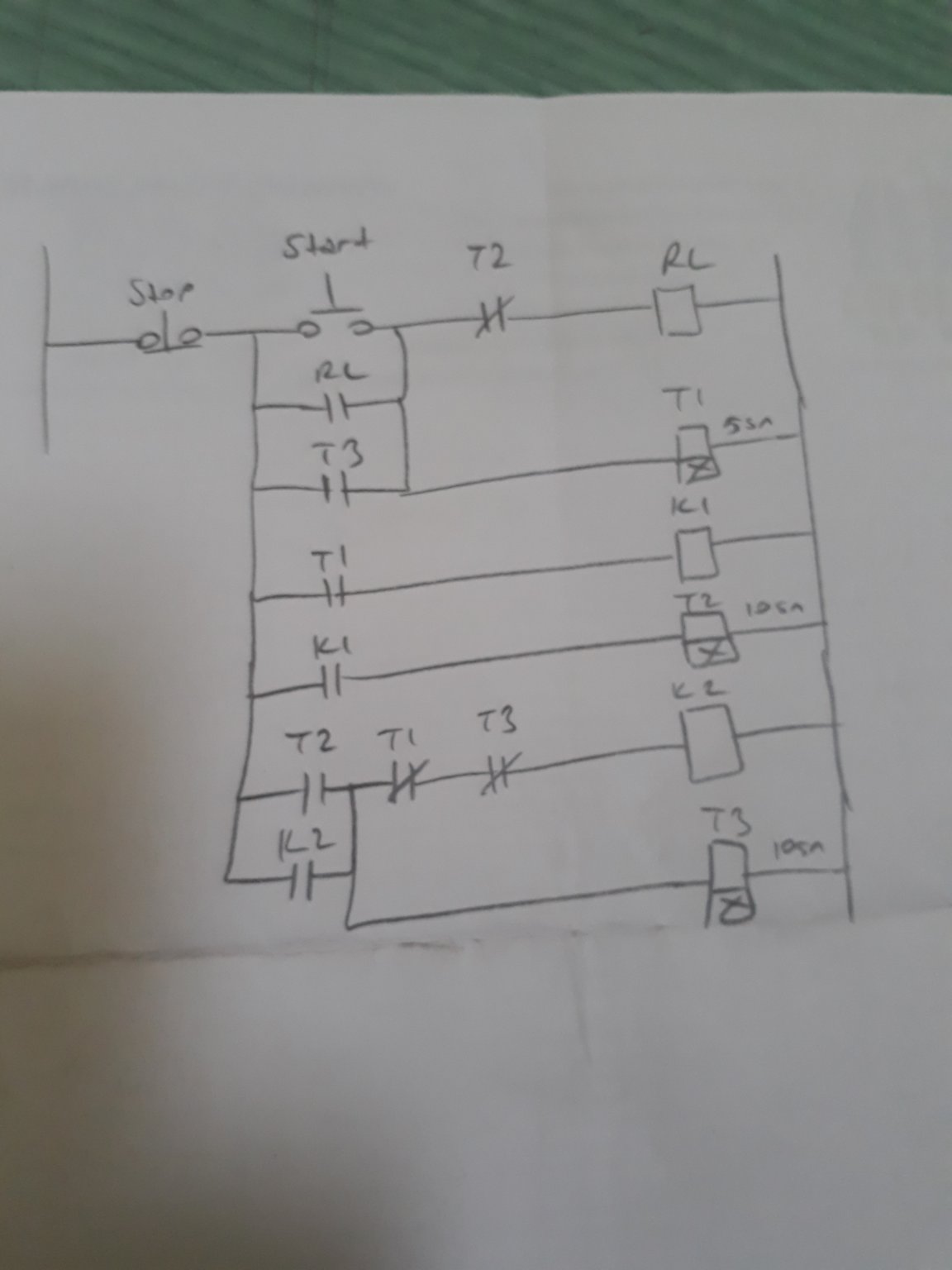

Arkadaşlar selamlar.
START BUTONUNA BASILDIKTAN 5 SN SONRA 1.MOTOR ÇALIŞACAK,10 SN SONRA 1.MOTOR DURUP 2.MOTOR ÇALIŞACAK.10 SN SONRA 2.MOTOR DURACAK. 5 SN SONRA 1.MOTOR TEKRAR ÇALIŞACAK SİSTEM STOP BUTONUNA BASINCAYA KADAR BU ŞEKİLDE ÇALIŞMAYA DEVAM EDECEK.AMERİKAN SİSTEMİNE GÖRE KUMANDA VE GÜÇ DEVRESİNİ ÇİZİNİZ.
Şöyle bir sorum var.Devreyi EKTS'de çizdim ama döndüyü sağlayamadım.Resetleme işlemini yapmak için her zaman rölesini resetlemek gerekiyor sanırım, orda işler karışıyor.
Yarımcı olabilecek varsa, veya benzer bi projeden haberi olan varsa beni haberdar ederse çok sevineceğim.
Simulasyonda çalışıyor kardeşim sen de bir göz atarsın,kolay gelsin.

Akşama kadar düşünsem bulamazdım herhalde.İnceledim, anlaması bile zor.Ya da bi kaç adım ötesini görmeyi gerektirdiği için bana zor geldi kim bilir.
Çok teşekkür ederim.EKTS simülasyonunu da açıklamaları ile beraber hazırladım.Buraya da yükleyeyim benden sonra bakacak arkadaşlar da faydalansın.

Emeğinize sağlık. EKTS de çalışır. T2 zaman rölesi kapalı kontağını RL açık kontağının önüne koyarsanız gerçekte uygulamak da mümkün olur
Dediğiniz doğru,zaten maksat mühürlemeyi bozmak,rölenin kontağına seri bağlarsak ta pratikte aynı işi görecektir kanımca.
