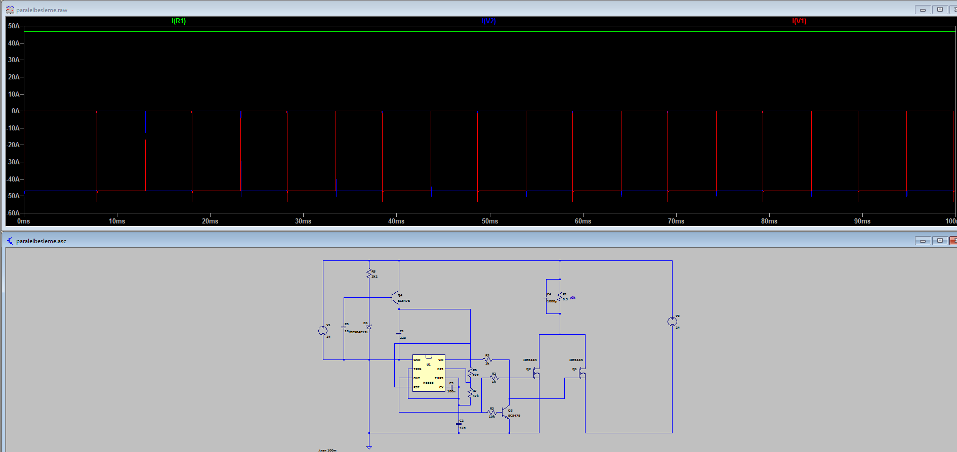

48V 25A iki adet güç kaynağı var ben bunları pareler bağlamak istiyorum ama her seferinde birinden dağa fazla güç çekiyo.
Bunu nasıl engellerim
25 amperde kablolar ve hatta kablo bağlantılarının sıkılıkları bile fark yaratır. İlla dengelemek isteniyorsa 0.1ohm 25w 2 paralel direnç yüksek akım çekilen güç kaynağının çıkışına takılarak denenebilir
eğer paralellemek istediğiniz dc kaynaklar switch mode ise ekteki devreyi kullanarak sn de yaklaşık 150 defa besleme kaynaklarını teker teker devreye alarak dc kaynakları paralelleyebilirsiniz.
56050
asc dosyasını ltspice ile çalıştırabilirsiniz.
kırmızı ve mavi 2 farklı dc kaynağın akımları, yeşil R1 yük akımıdır.
