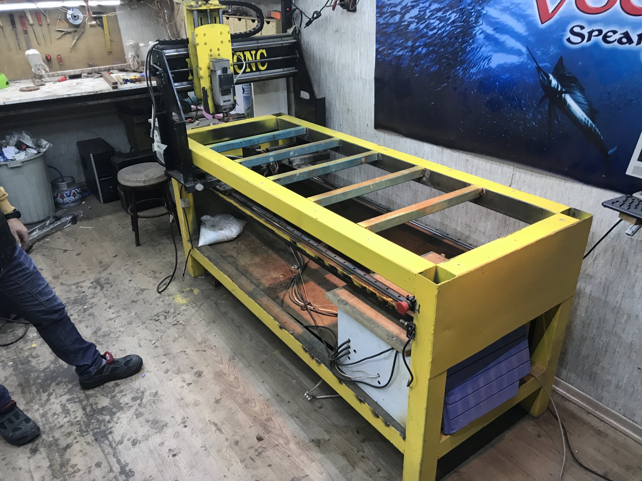

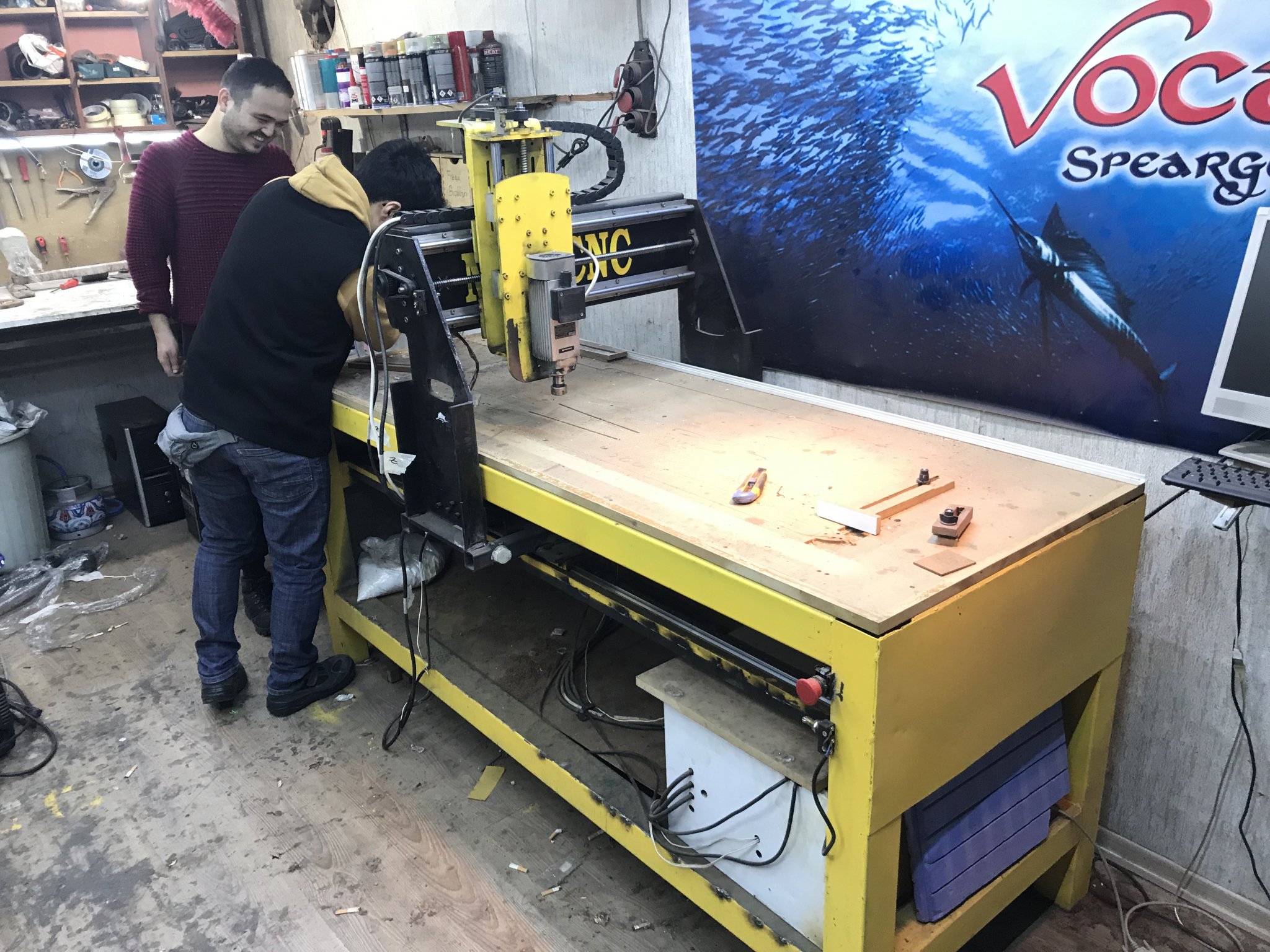

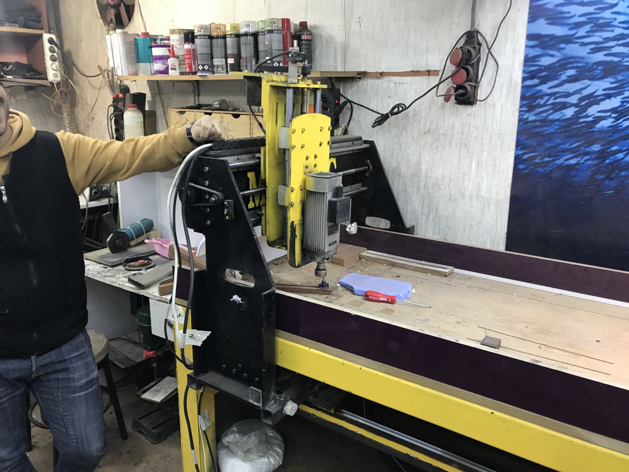

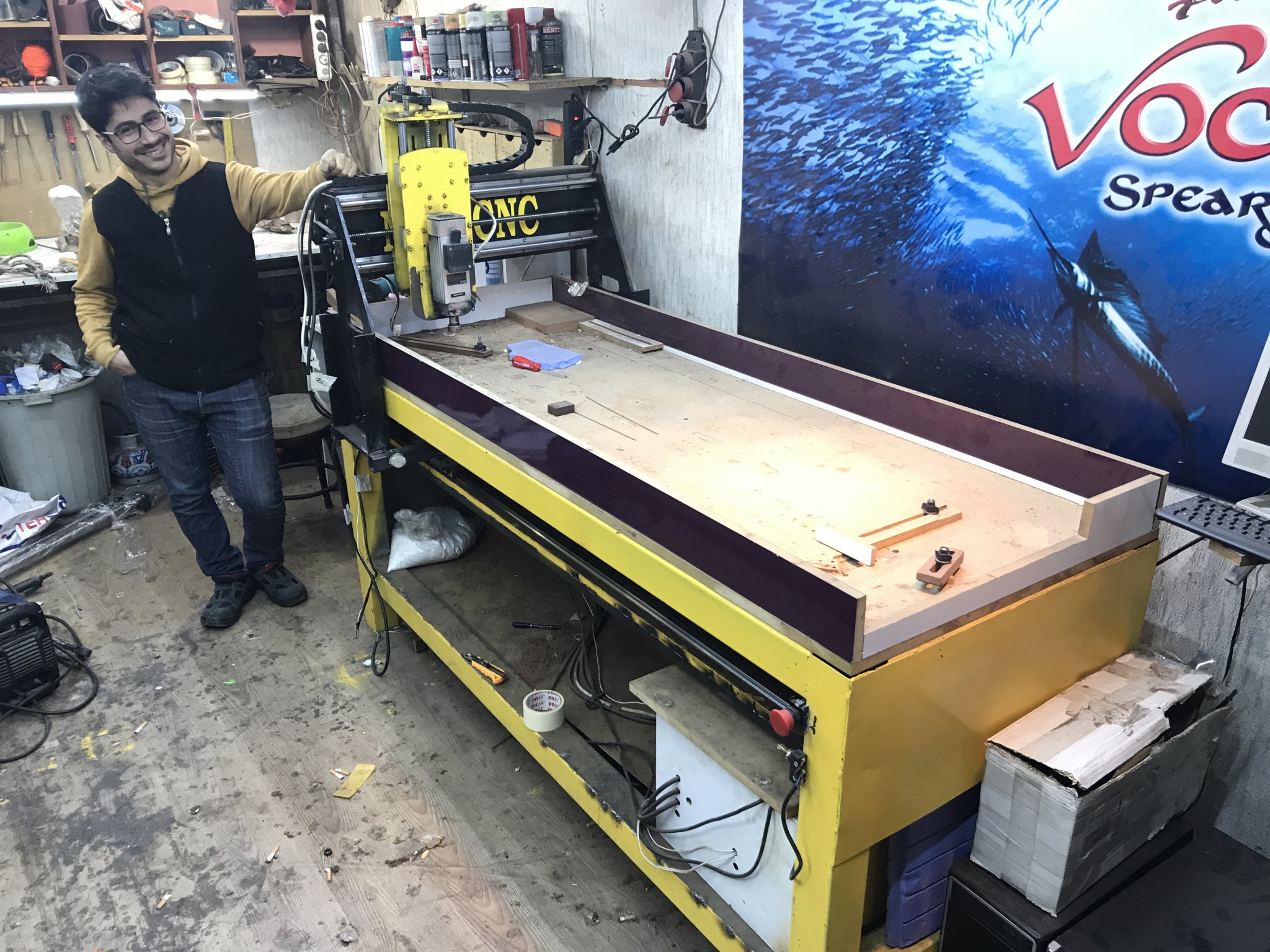

Arkadaşlar merhaba, 3 senedir bu çöpten cihazı kullanıyorum neyseki sorunsuz kullanabildim.
Ama artık kafa sallama , ilerlemede sorun olması nedeniyle yenileme kararı aldım .
Öncelikle forumdan Rocco216 Cüneyt abiye ve en büyük destekçim ve her aradığımda bilgisel yardımını esirgemeyen Adamın hası Kayseri nicki Faruk kardeşime teşekkürü borç bilirim, Allah razı olsun tekrardanbirde Şahin rulmandan ilker ve muhittin abi de Elektronik anlamda ciddi destek verdiler hemde ilerle konusunda neye ne kullanmam konusunda düzgüncene yönlendirdirip malzemeleri hazırlayıp teslim ettiler.
Resimlerle mümkün olduğunca ilerleyişi aktaracağım, artı eksi gördüğünüz yada şöyle de olabilir diyeceğiniz birşey olursa fikirlere açığım.
Lpt ile bağlantı sağlayacağım yine,

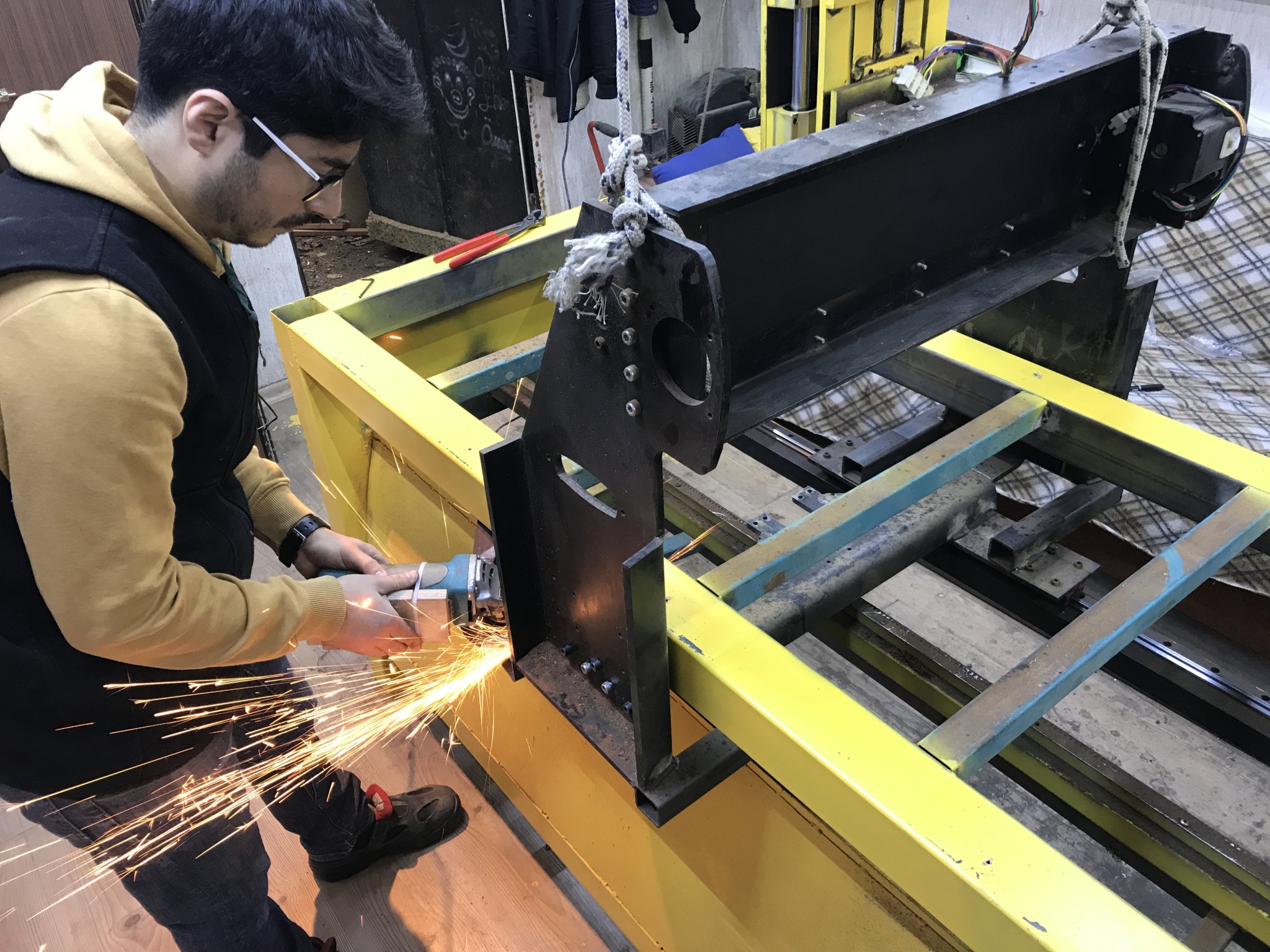

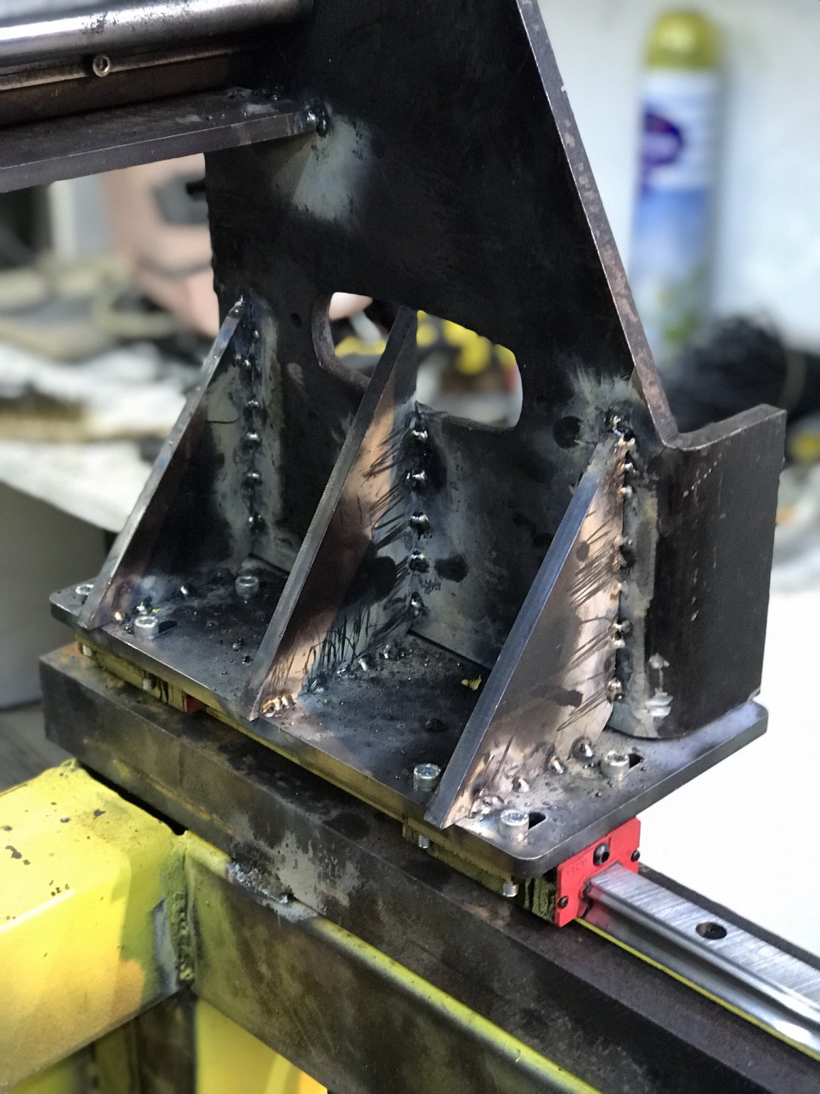

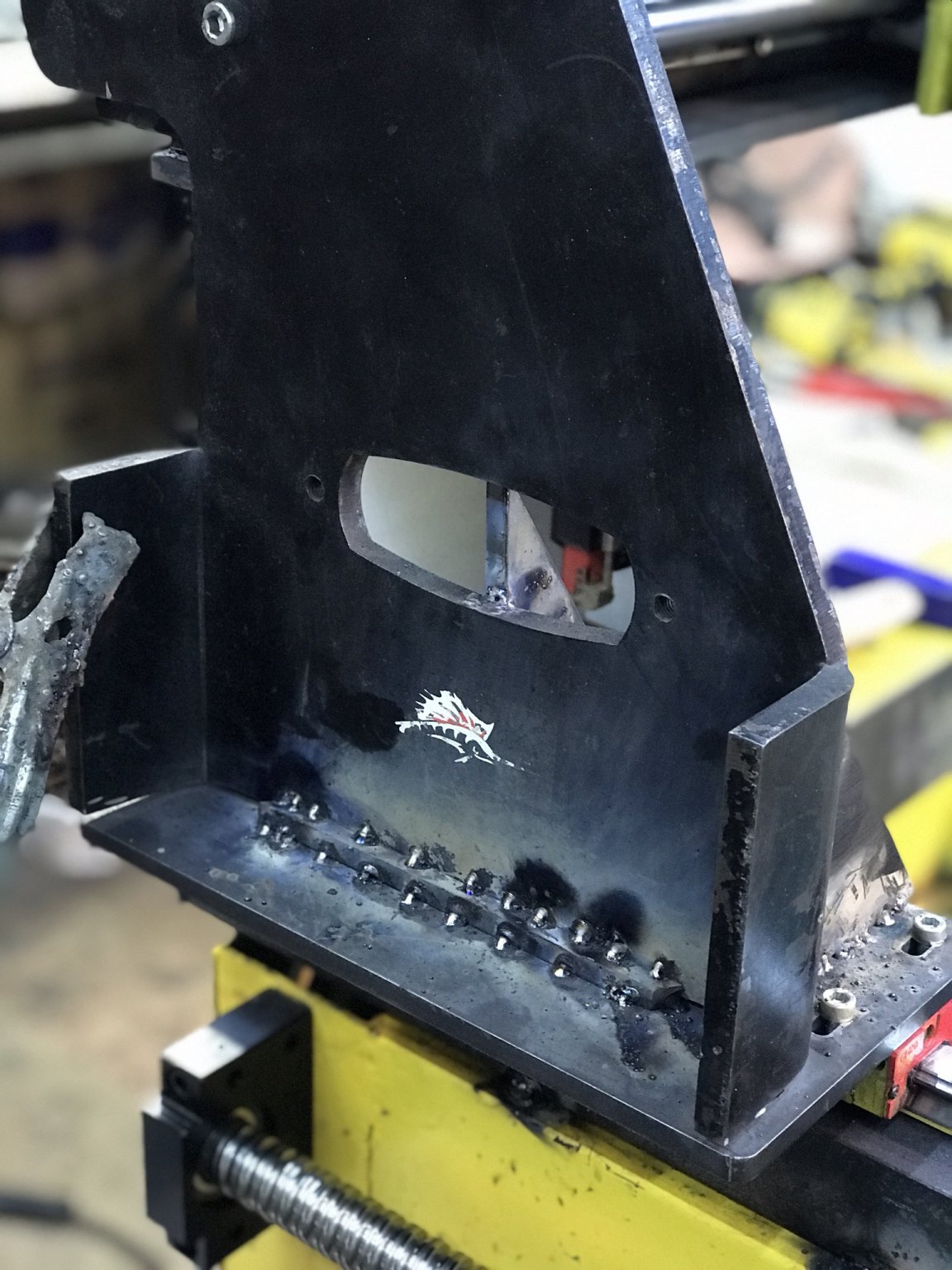

Köprüyü liner kızaklara sabitlemek için parça kestirdim ama malesef kaynak yaparken malzeme ısındığından çekme yaptı o yüzden yeni parçalar keserek tekrar yapacağım ( biraz yeniyim kaynak işinde biraz mıçtım)
Spindle sürücüyü mach3 de aç kapa ve devir ayarlama konusunda bilgiye ihtiyacım var

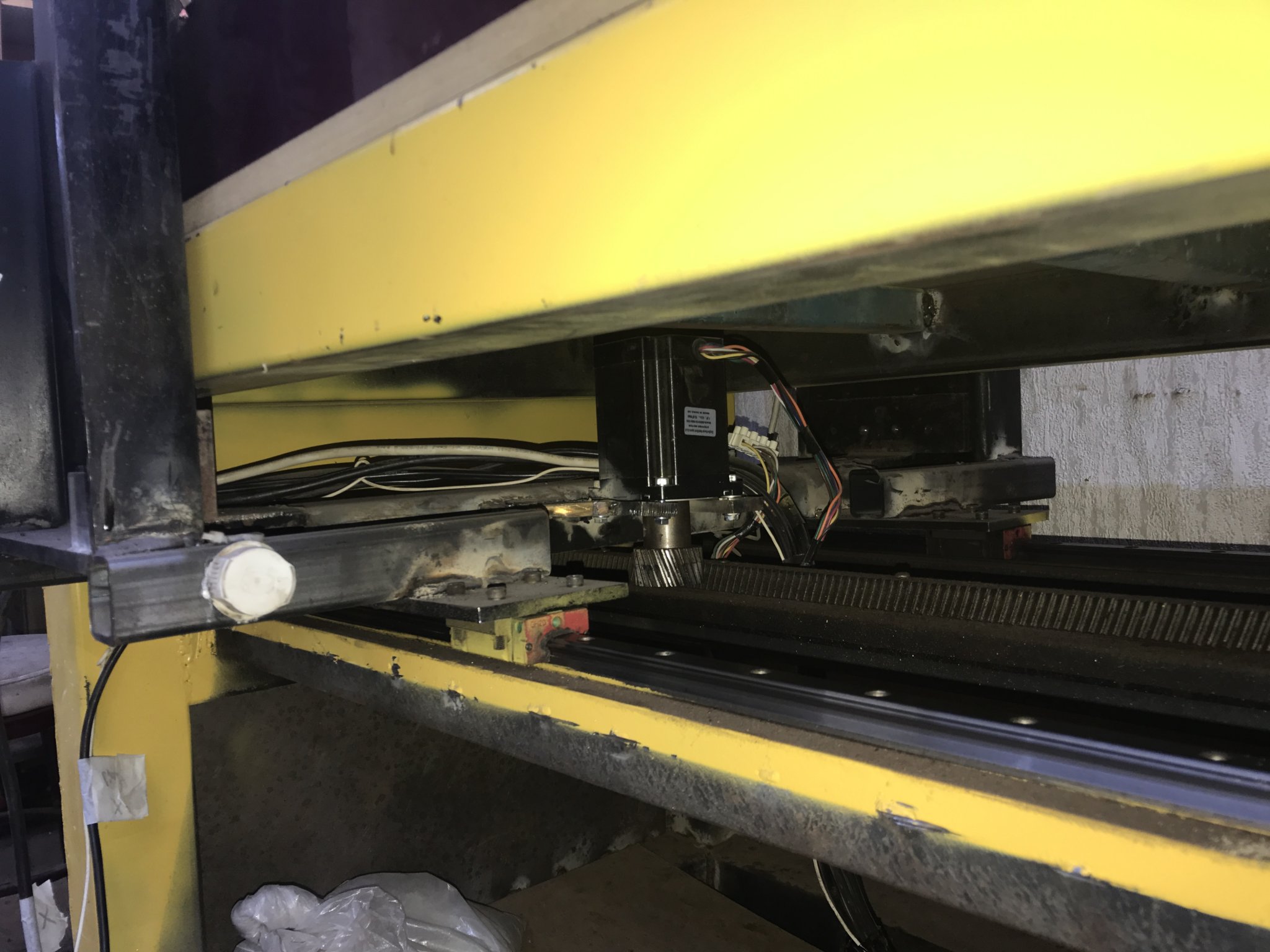

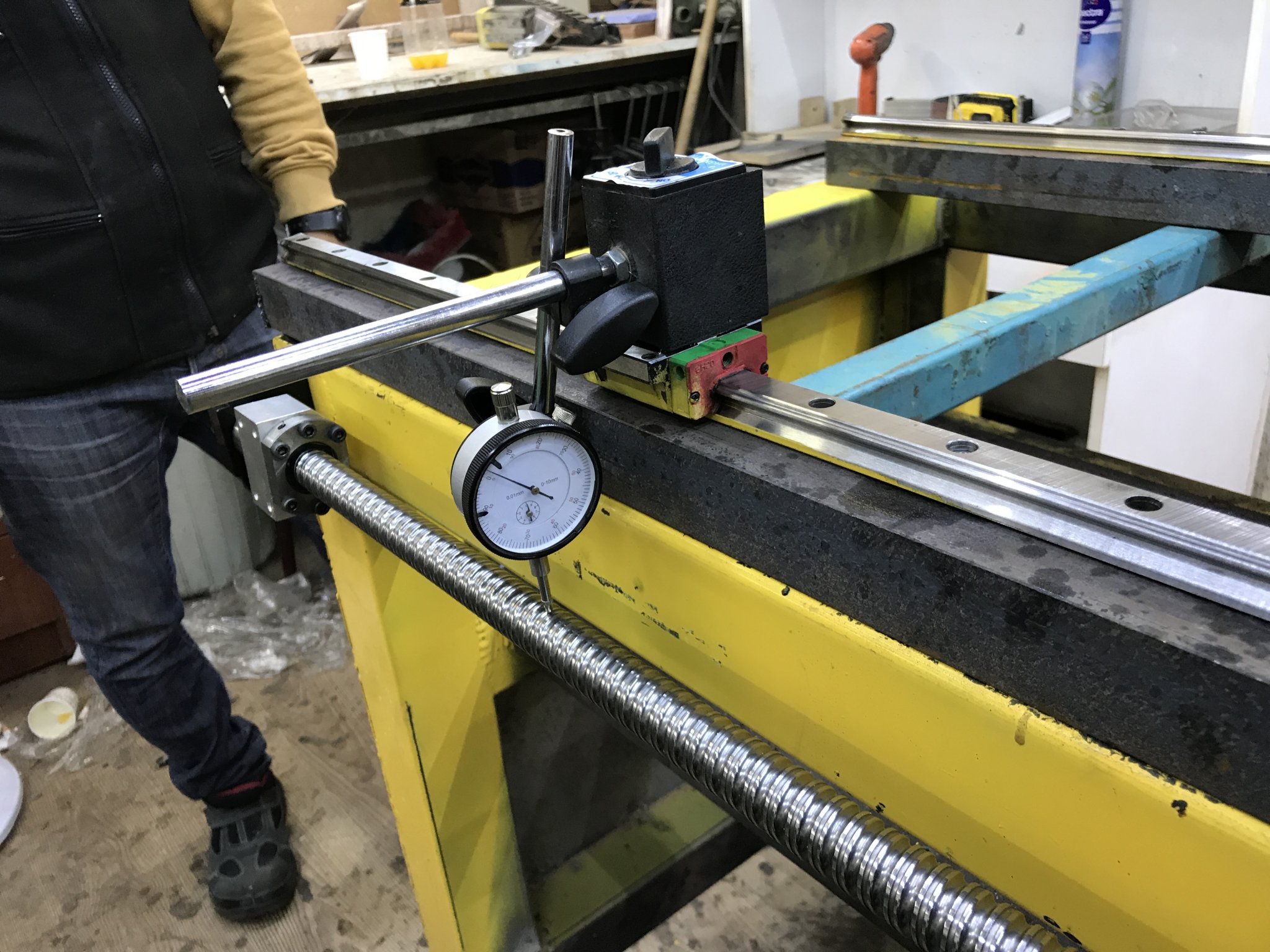

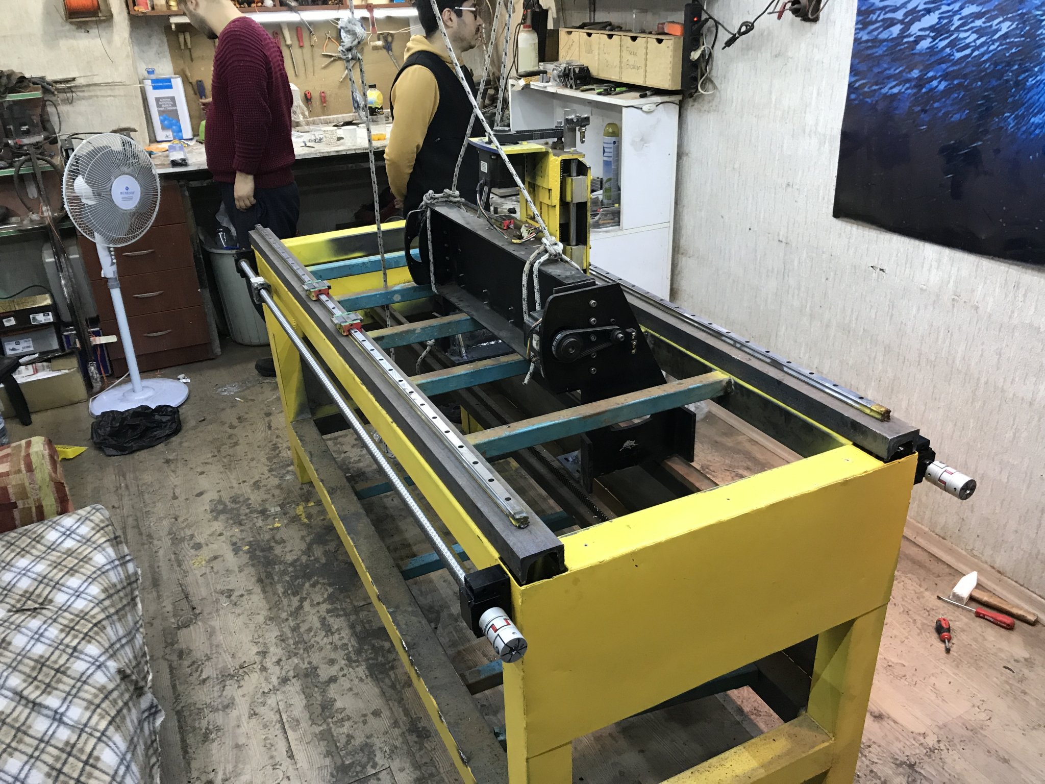

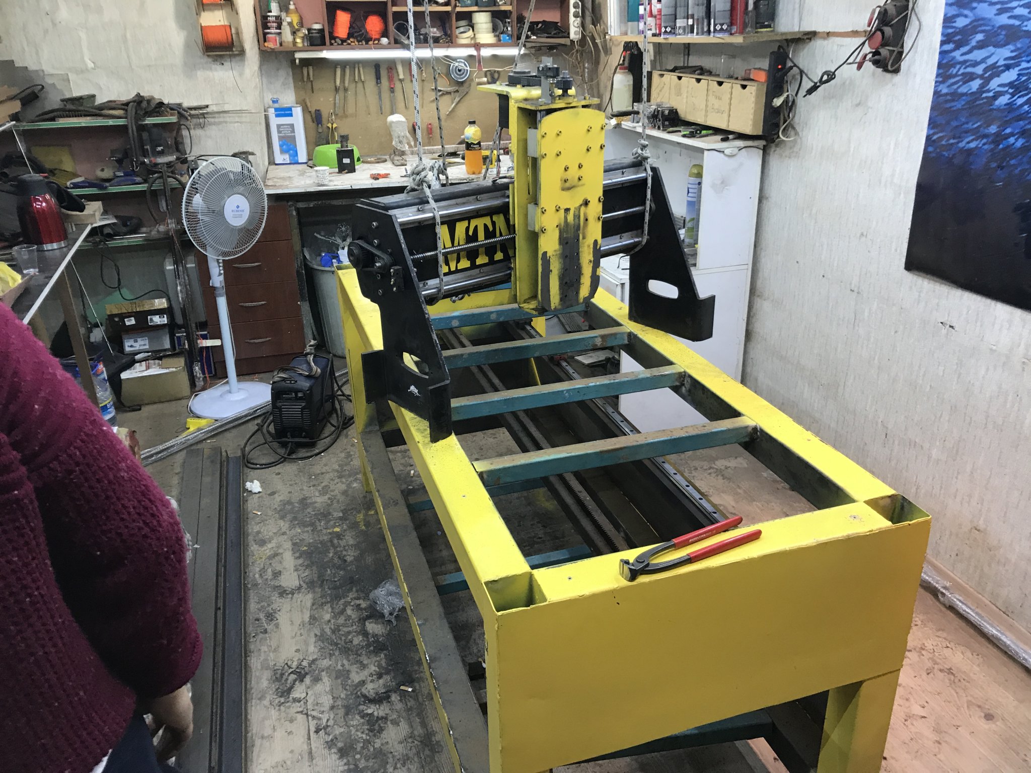

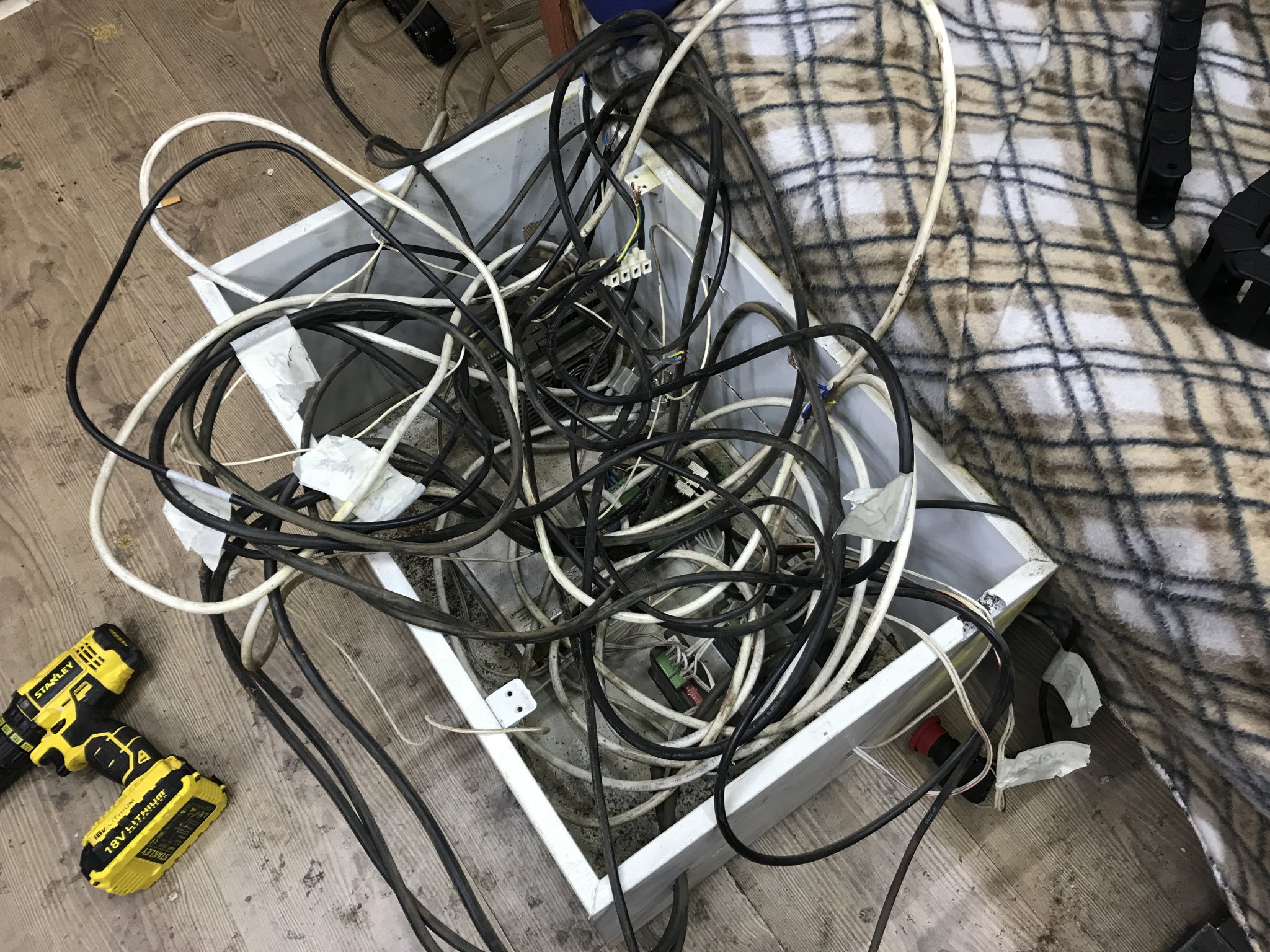

Öncelikle bütün kabloları isimleyip yerinden söktüm,

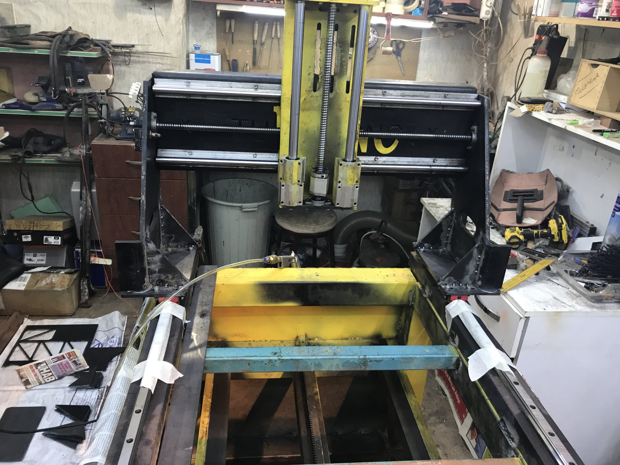

Köprüyü kesip yeni sistem için kenara koyduk,

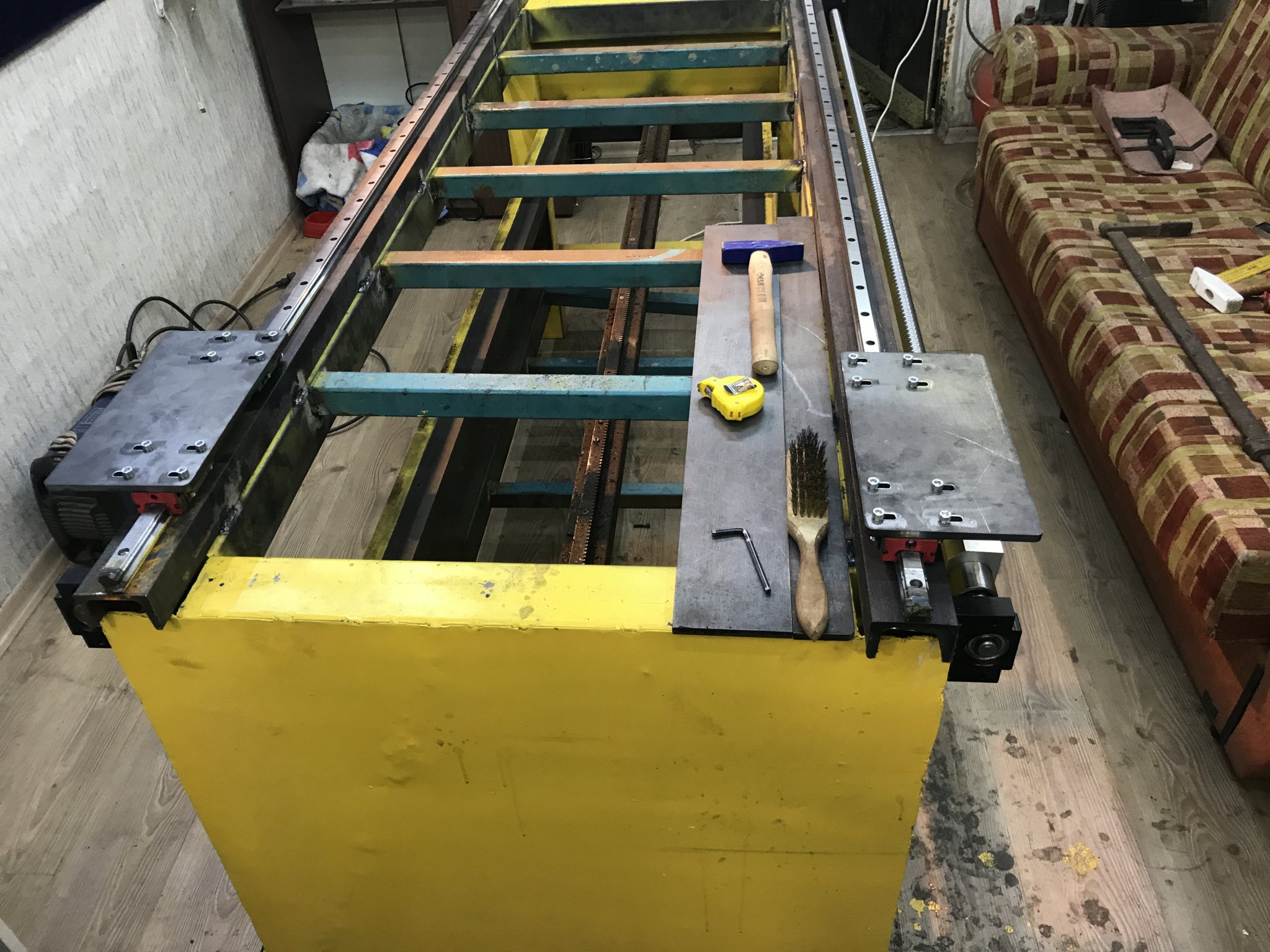

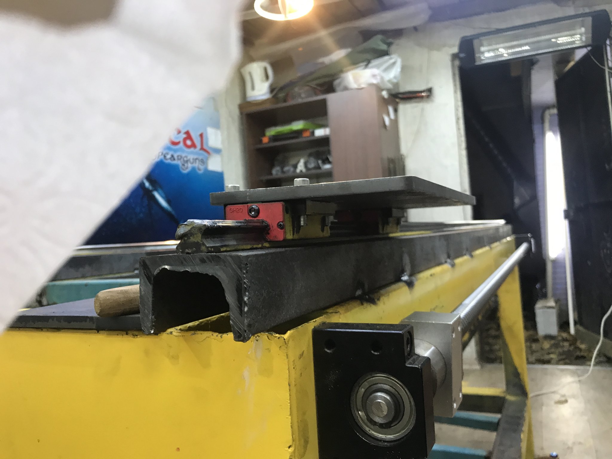

Liner sistem için altına 65 lik Npu profil kullandım, rijit bir yapı elde etmek istediğim için,
Yanlara vidalı milleri düzgün bir şekilde monteledim, sıra köprüyü oturtmak ve vidalı millere bağlantı sağlayıp harekete geçirmeye hazırlamak

Aynen öyle sırf 3 saat boyunca yapılan işi sökmek için uğraştık keşke sıfırdan yapsaymışım dedirtti ‍♂️

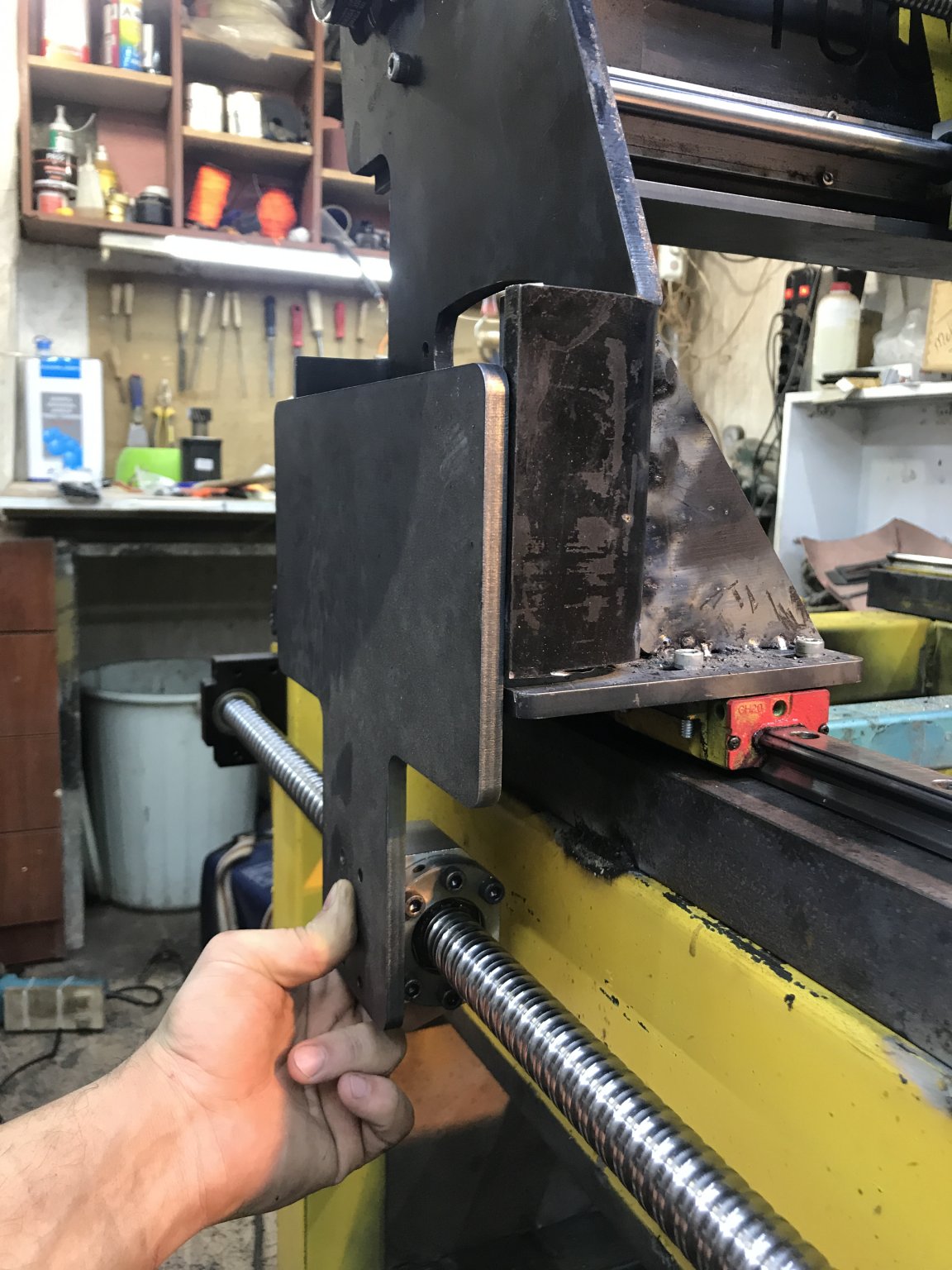

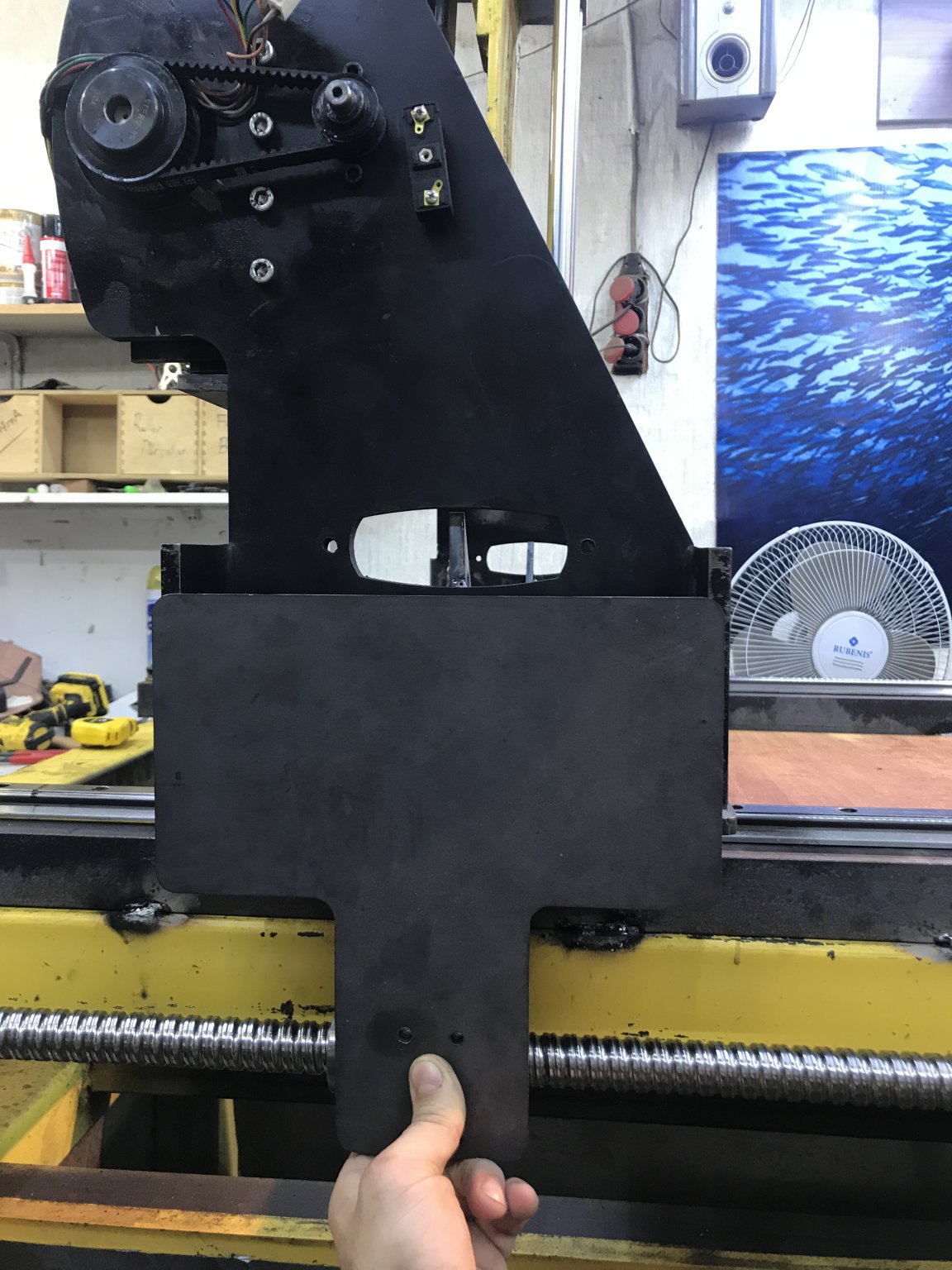

Proje yapmıştım neyi nasıl yaparsam en yüksek performansı sağlamlığı alırım diye , lazerden parçalar kestirdim ölçtüm biçtim beynim yandı diyebilirim ama hamdolsun tam istediğim gibi ilerliyor herşey. Dünde tekrar kestim ve liner yataklara oturan kısmı yeniledim sıfır kasma ile çalışıyor şükür
Geçen kaynak yaparken fazla ısıtarak yaptığımızdan malzeme kasmıştı şimdi tekrar kesip yeniden yaptım, y ekseninde ilerlerken kanamadan hareket ediyor köprü
Kaynaklar hep böyle punta mı kalacak? zamanla puntalar atmasın?
Geçen malzemeyi tam kaynak yaptık ama çekme yaptığı için sorun yaşamıştım, akşam tekrardan o aralara tam kaynak yapıp sağlamlaştırıcam sonra da boyama işine geçicem
Kaynak işlerinde çekme kaçınılmazdır.öncesinde ve sonrasında tavlama gerekebilir.Ayrıca keşke parçalara kaynak ağzı açsaydınız.

Kaynak olunca cekecek yine. Sonra yine yuzeyleri islemek gerekecek.
O yüzden hava tabancası ile hemen hava tutuyorum işimi biraz daha kolaylıyor
Malesef o yöntemi bilmediğim için az biraz amatör liginde maç eden sporcu durumundayım şuan öğreneceğim zamanla

Heryerini kaynakla doldurmuşlar sökmek çok zaman aldı, gönye Yok, terazi yok direk bodoslama yapmışlar. Şimdi komparatörle yapıyorum sıfır hata ile ilerliyorum ve en önemlisi forumdan (Kayseri) Faruk her konuda bilgisel yardımcı oluyor sağolsun. Akşam tekrar girişicem inş
O zaman zor yol kalıyor.Önce kaynak işini yapıp sonra montaj deliklerini delmek.
İkinci bir alternetifte halihazırda açılmış delikleri kaynak işinden sonraki çarpılmalara göre biraz büyütmek.
Ayrıca hava tutmak çok sağlıklı değildir kaynağa aşırı hızlı soğuma gerilmelere/çatlamalara sebep olur
