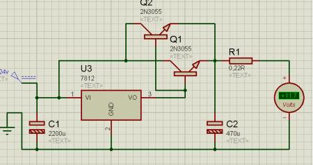

arkadaşlar bana 24 vdc giriş-12vdc çıkış regüle devresi lazım ne yaptıysam olmadı nettede var 1-2 tana ama istediğim amper yok- ben şindi çıkışta 5 amper güç almam lazım bunları 7812 ve 3055 le çok iyi soğutucu koyduğum halde 1.5 çıkıştan güç aldığımda ateş gibi oluyor. bunu eledim başka bişede bulamadım sizlerden bi yardım ne yapabilirim. günlerdir araştırıyorum yok yok yok kafayı yiğcem--2576 entegreli bi ufak devre göya 5 amperlik devre görmüştüm onu yaptım ama o dvrede husran --olmadı şu ana kadar devreler serisi 78-mcr-ırfz-lm2576-hep bunları denedim olmadı yada ben yapamadım -hadi ardaşlar basıt ama gçlü bi devre- tavsiyelerinizi bekliyorum...
7812 nin max. input gerilimine bakma şansım olmadı. ama 24v dc den az ise kademeli olarak düşürebilirsiniz.
m6j23.jpg devre 12v 6A verebilmetedir.her parelel bağlı transistör çıkış akımını 3A arttırır.

Lineer regülatör, transistör vs kullandığınızda 60 W gücü elemanlar üzerinde kaybetmek zorundasınız, bunun yerine birkaç tane taş direnç bağlanıp gücü orada ısıya dönüştürün, aynı zamanda yemek ısıtmak çay demlemek için falan kullanılabilir. Neticede lineer regülatörleri boşverin. Switching regülatör kullanmanız lazım ki ortaya çıkan şey ucubeye benzemesin.
Onun için de hem doğru elemanları seçmeniz, hem de usulune uygun şekilde pcb hazırlayabilmeniz lazım. Yoksa orada da sonuç hüsran olacaktır. Bunu yapabileceğinizden emin değilseniz, hazır cihaz kullanın, Daha ucuz ve garantili bir çözüm olur.
Hem Lm2576 devresinden 5A çıkış alabileceğinizi nerede okudunuz? Yok böyle birşey.

2n3055 o güçte (12*3=36 W) kaç sn çalışır?

devreyi bir Elektronik kitabından aldım. o kitaptan daha önce alıpta yaptığım devrelerde hiç sorun olmamıştı.
benhur arkadaşın verdiği devreyi yapmıştın gerçi tek 3055 kullandım ama olmadı gerçi çalışmasına çalıştı ama ısı proplemim var çok aşırı ısınıyor soğutu olmasına rağmen- arkadaşlar şindi bunu ben ilk önce 7818-7812 çıkıştada 2adet 3055 parelel yapsam olurmu? HAZIRINA gelince ben hazır hiç denk gelmedim bilmem varmı?
