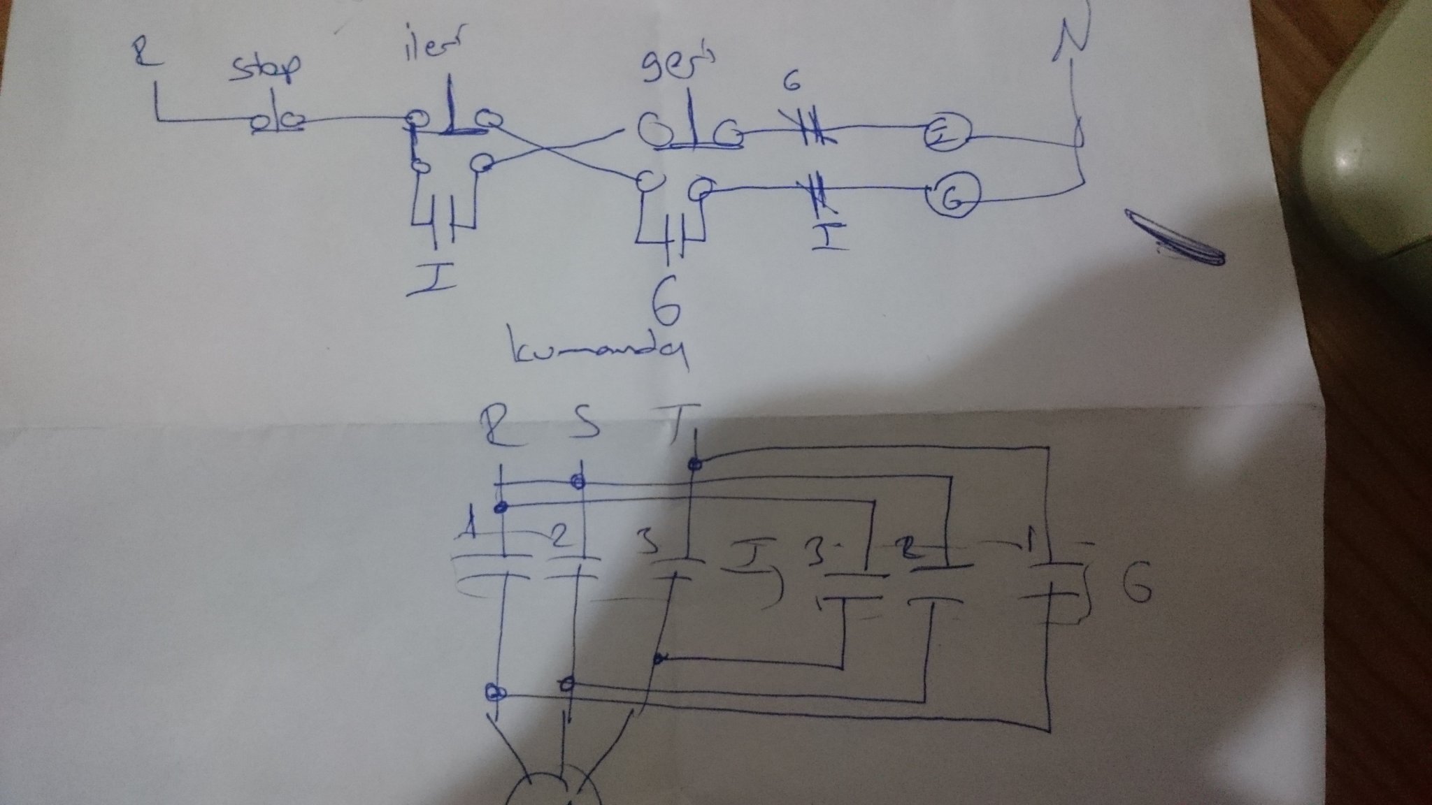

Start butonuna basıldığında 3 fazlı motor sviç ile ileri-geri çalışacaktır ve motor stop butonuna basıldığında duracaktır.
Bunun Plc ile uygulaması lazım yardımcı olabilirmisiniz
Ayıptır kardeşim plc deki en kolay çalışmadır bu biraz forma bak 5 dkkni almaz bulmak
sen denedınmı hıc yapmaya
Bu çizimden yola çıkarak bişeyler yapmaya çalıştım ama olmadı gibi pek anlamıyorum bu işten

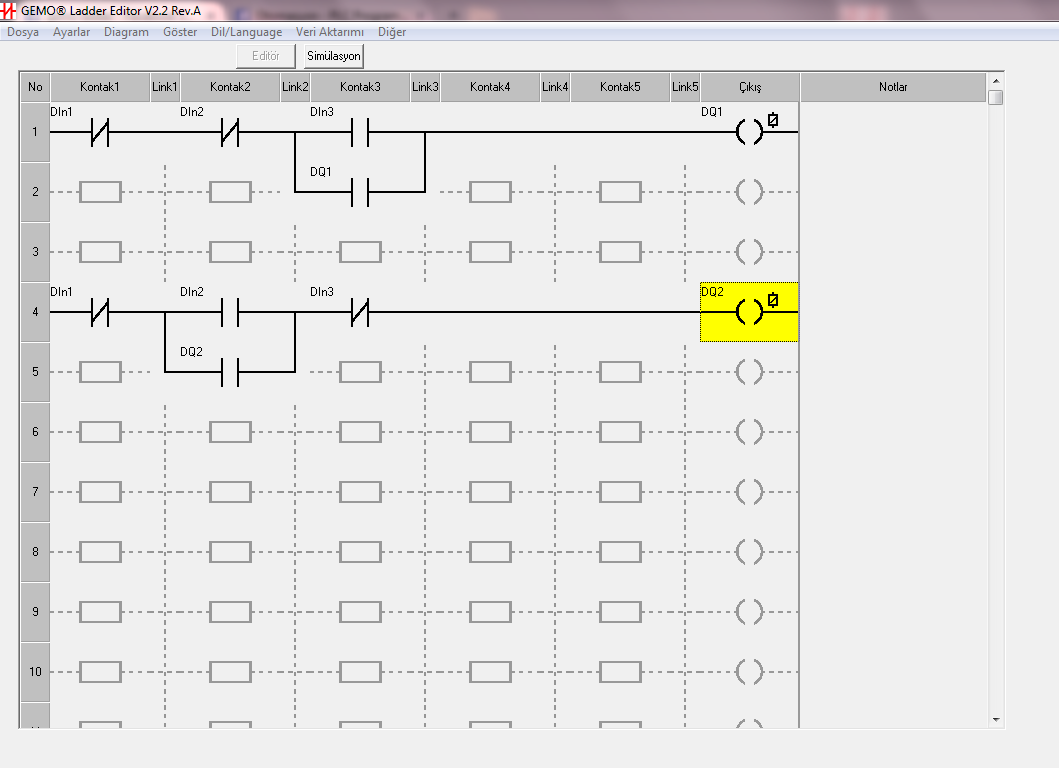

ekts programın varmı
  • zzzzz.esc
    40.1 KB · Görüntüleme: 30

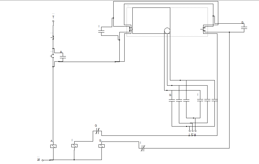

ozaman resım olarak atayım sıze yada ındırın cok basıt program acın bakın
